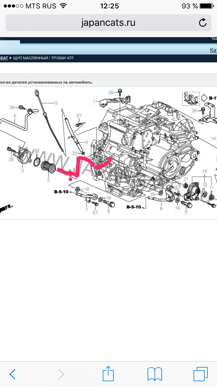

Картинка где находиться фильтр есть в этом разделе на второй странице, пост от меня, также есть картинка с выделенным местом установки данного фильтра в теме про охлаждение коробки, НО это для двигателя 3.5, 5 АКПП, т.е. до рестайл, смотрите там, для остальных двигателей и АКПП, не знаю.
У меня именно 5 акпп 3.5 дорестайл. Дилер пучил глаза в схему и изрек, что для смены фильтра нужно разобрать коробас.
Попробуйте к рукастым мастерам заехать, там даже по схеме все понятно, открутили 2 болта, сняли крышку, заменили фильтр и все обратно, а дилеру лишь бы ₽ содрать, снятие установка АКПП, не дёшево у них стоит, плюс сразу масло под замену.
Странно. Спасибо за информацию. Мои дилеры то адекватные, я их лет 10 уже как знаю, до кросса было пару аккордов... А рукастых не знаю, к сожалению.

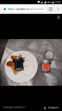

Интересно, это он на фото?
Очень похож, его номер тоже я где то выкладывал.

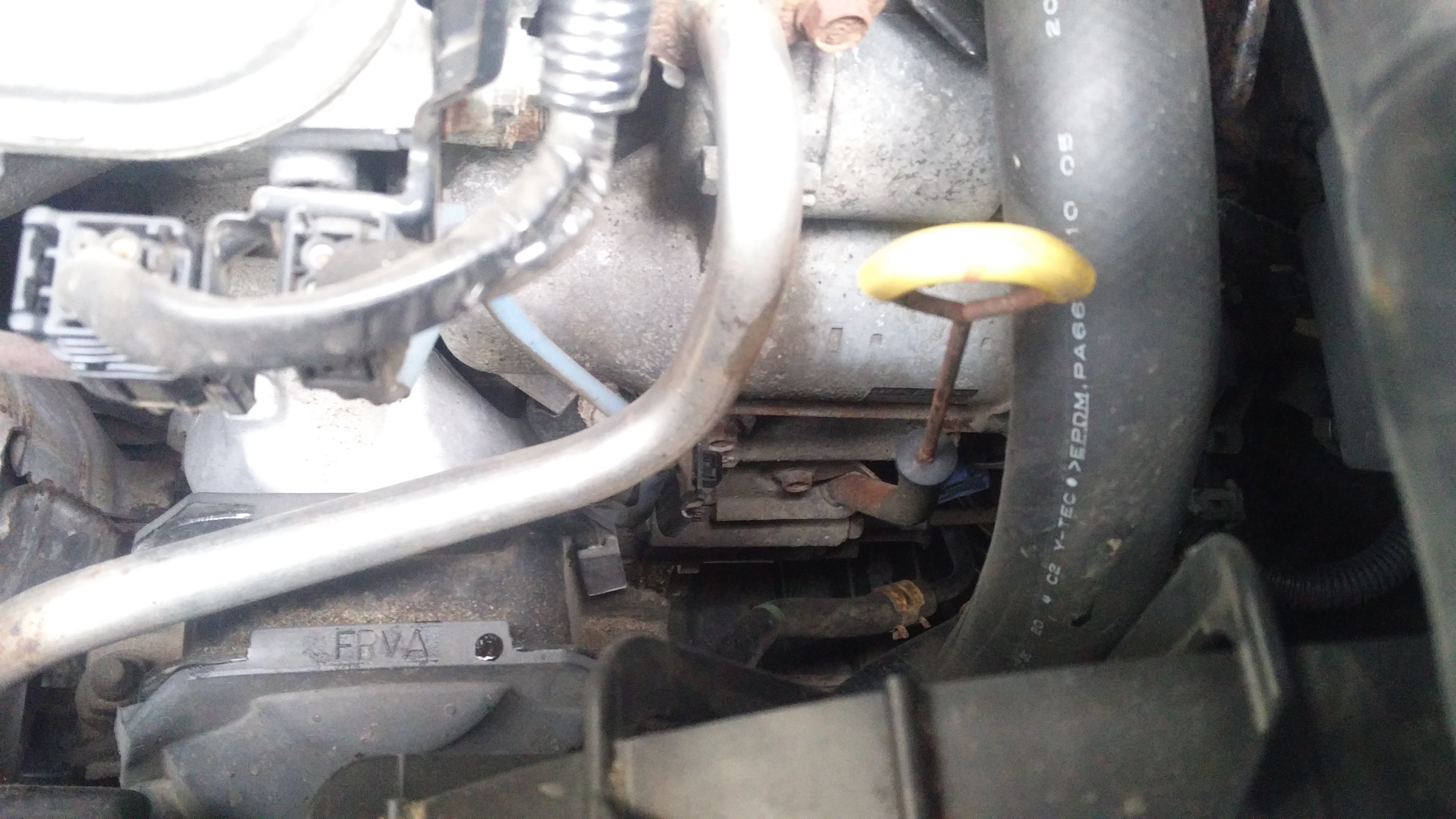

Да нет, на схеме все как то по другому. Наверное, дилер прав...
Спорить не буду т.к. Не проделывал эту процедуру, но мои спецы сказали, что поменяют, он там где то под стартером, по схеме чётко видно, что крепиться снаружи АКПП.
