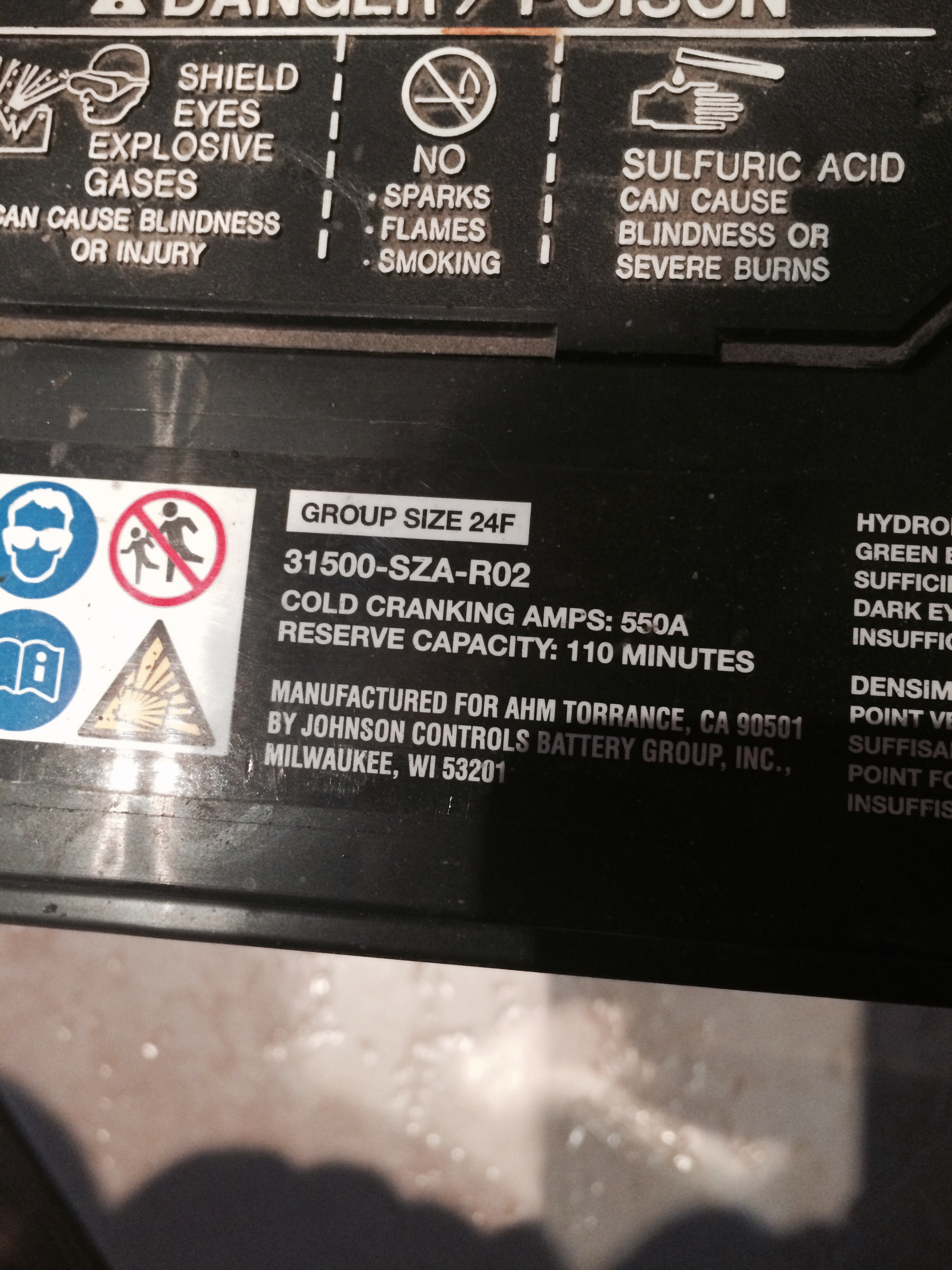

Дим,привет. Скажи пожалуйста какой у нас штатный акум,мне под пыльником не видно. У меня даже в -15 довольно весело крутит(возможно пока).

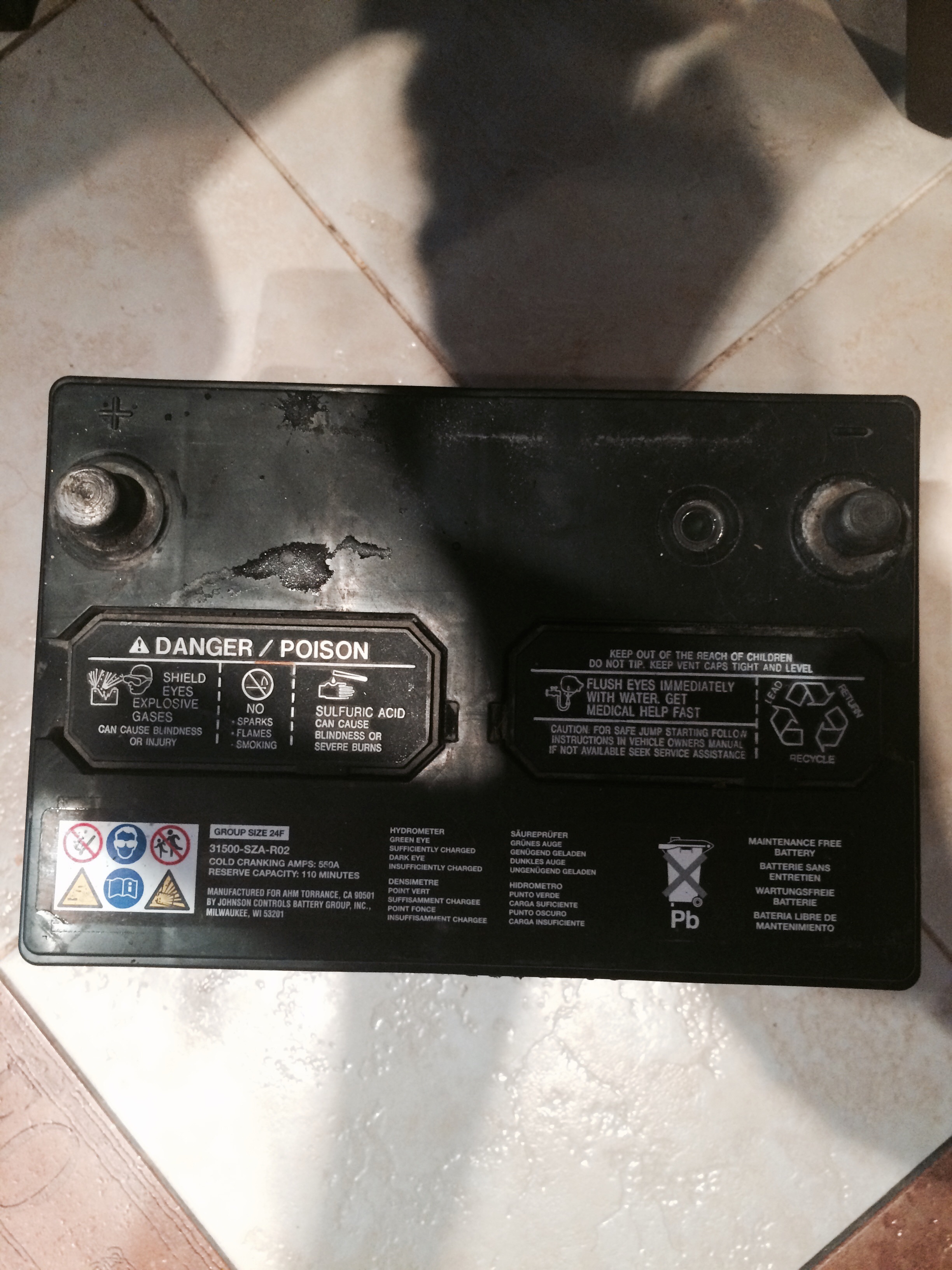

Привет Толь. Если чесно я сам не до конца понял что это за АКБ. Понятно что ток холодной прокрутки 550, но при каком минусе не понятно.Групповой размер 24F. Вот его фото, может сам что поймешь.

Спасибо,они наверно имели ввиду что это 55-ка, а ты взял почти 80-ку с хорошим пусковым током.Запас конечно хорошо ,но потянет ли генератор,он не будет его до конца заряжать возможно.
В хондах стоят хитрые стартёры с усилителем ,на предыдущем моторе 2,4 45-ка справлялась,правда перед продажей ставил ремкомплект на стартёр.

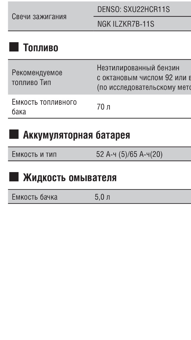

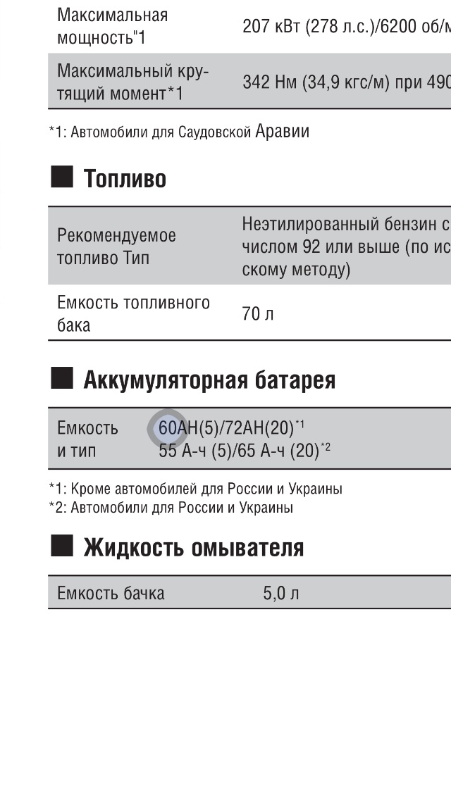

650
Вот что в книжке удалось найти. 1-е фото подписано V6. Второе 2,4

Видать, господа, вы еще те аккумуляторщики, но по мне таки не стоит использовать аккумулятор более мощный того что стоит, думается что черевато это.
