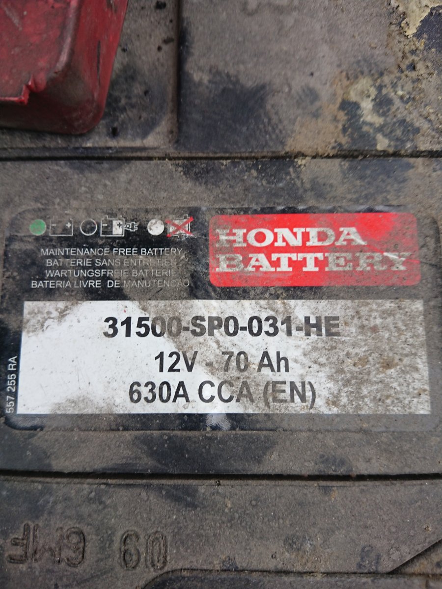

Внезапно ночью, прожив три года, умер аккумулятор, оригинальный Honda 70 А/ч 630А.
Напряжение скачком опустилось до 10,5В, сигналка попыталась машинку завести, но на таком напряжении не смогла. Зарядка аккумулятора ничего не дала, выше 10,7В напряжение не поднялось. Явно коротнуло внутри одну банку из 6.
Показательно, что аккумулятор мне меняли по гарантии почти ровно 3 года назад, и предыдущий "заводской" аккумулятор тоже прожил всего три года. Но тот не коротнул, а просто начал полностью разряжаться за пару дней.

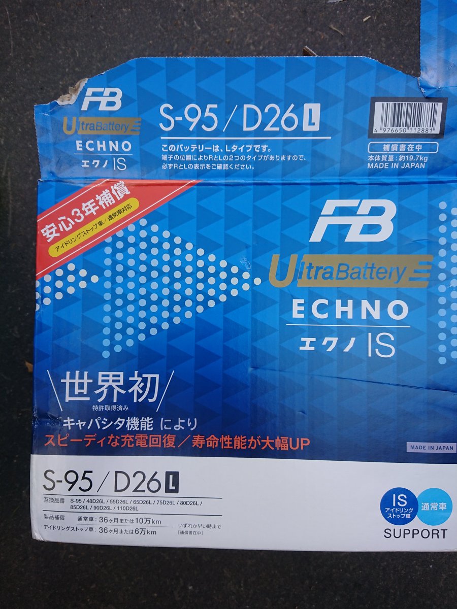

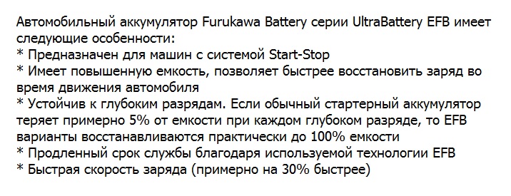

Furukawa Battery FB UltraBattery EFB 80 А/ч 760А S-95/D26L "Азия". Это более прогрессивная версия, чем очень популярный FB 7000 (у которого 68 А/ч и 700А).
Кстати, размеры аккумулятора на Crosstour 3,5 больше, чем на Crosstour 2,4.
На 2,4 стоит аккумулятор 232x172x225 мм. Из FB 7000 серии подходит 80D23L. Из серии UltraBattery подходит Q-85.
На 3,5 стоит аккумулятор 259x172x225 мм. Из FB 7000 серии подходит 80D26L. Ну а из серии UltraBattery подходит S-95, такой, как я поставил, размер с родным тоже совпадает.

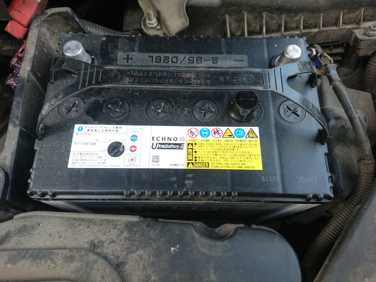

FB S-95 обошлся в 7600 руб с учётом бесплатной доставки к машине и скидки 800 руб за сданный старый аккумулятор.
Поменял сам.
Машинка довольна)
