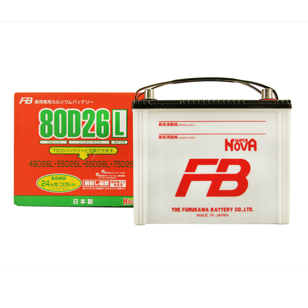

Вчера второй раз меня подвел аккум,первый раз в деревне,музыка поиграла часа 3 и кирдык,зарядил вроде все окей.Вчера покатался мелкими пробежками,потом посидел в машине минут 10-15 с радио и открытой дверью,с лампочкой и все,опять кирдык.3раза не стал ждать,взял сегодня FB 80D26L.data-furukawa-80d26l-600x600.jpg

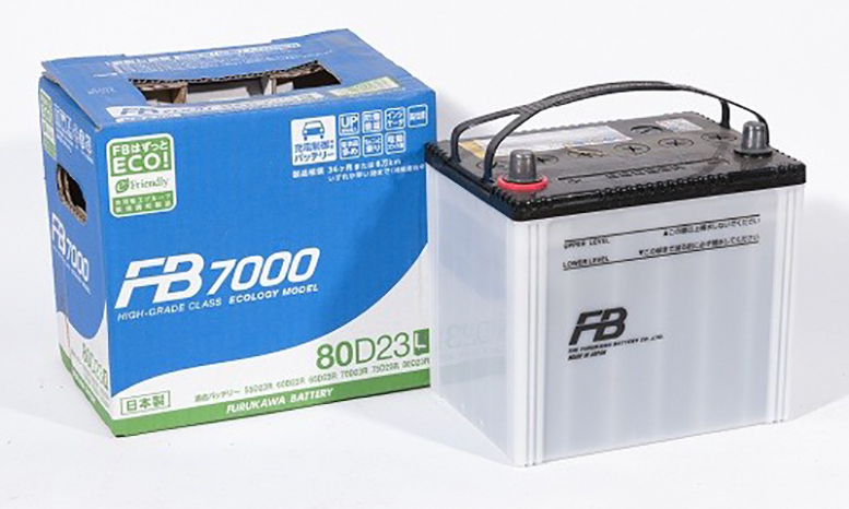

С пусковым током в 440А зимой всегда будут проблемы. А если ещё сигналка установлена, то точно будут проблемы. Пусковой ток нужен 550А-580А. Ёмкость аккумулятора не менее 60А, золотая середина 65А. Очень хорошие аккумуляторы FB(FURUKAWA BATTERY). Из этой серии отлично подойдёт FB 7000, 80D23L. У него ёмкость 68А, а пусковой ток 550А. Очень живучие. Гарантия идёт 2 года. Есть люди которые откатали с ними до 7 лет. Сделаны действительно в Японии.
