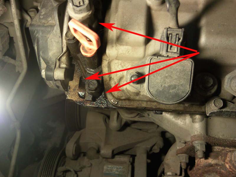

Где вообще обычно течёт то? Скиньте фотку)
Technician
4 Янв 2017
278
61
Вот тут
3359
Не хочется сглазить, но у меня там после 7 лет и 120 тыс км сухо.
Либо на рестайле эту проблему исправили.
Либо помогает применение масла Shell 0w30 вместо не очень хорошего родного 5w30, ну и автозапуск зимой, чтобы начинать движение только после прогрева.

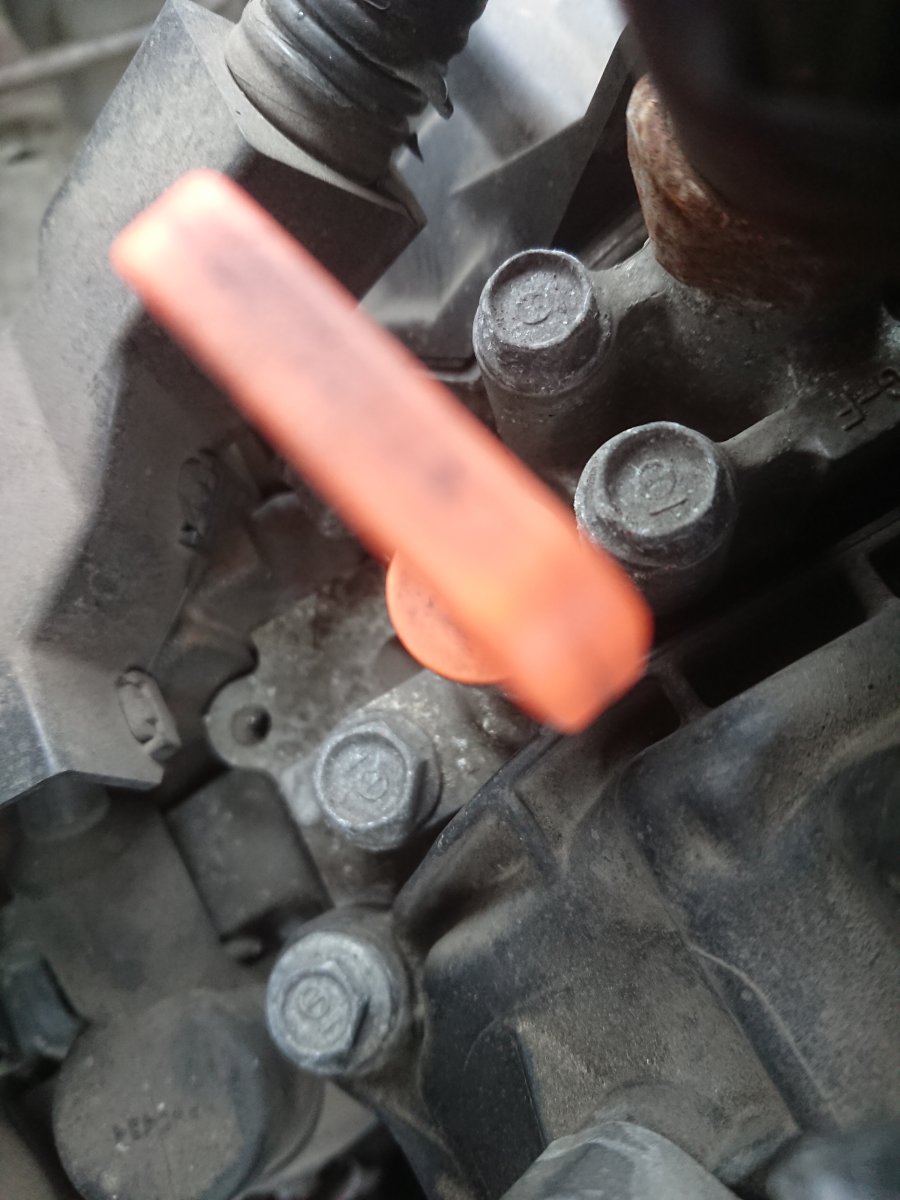

    128.6 KB · Просмотры: 76
