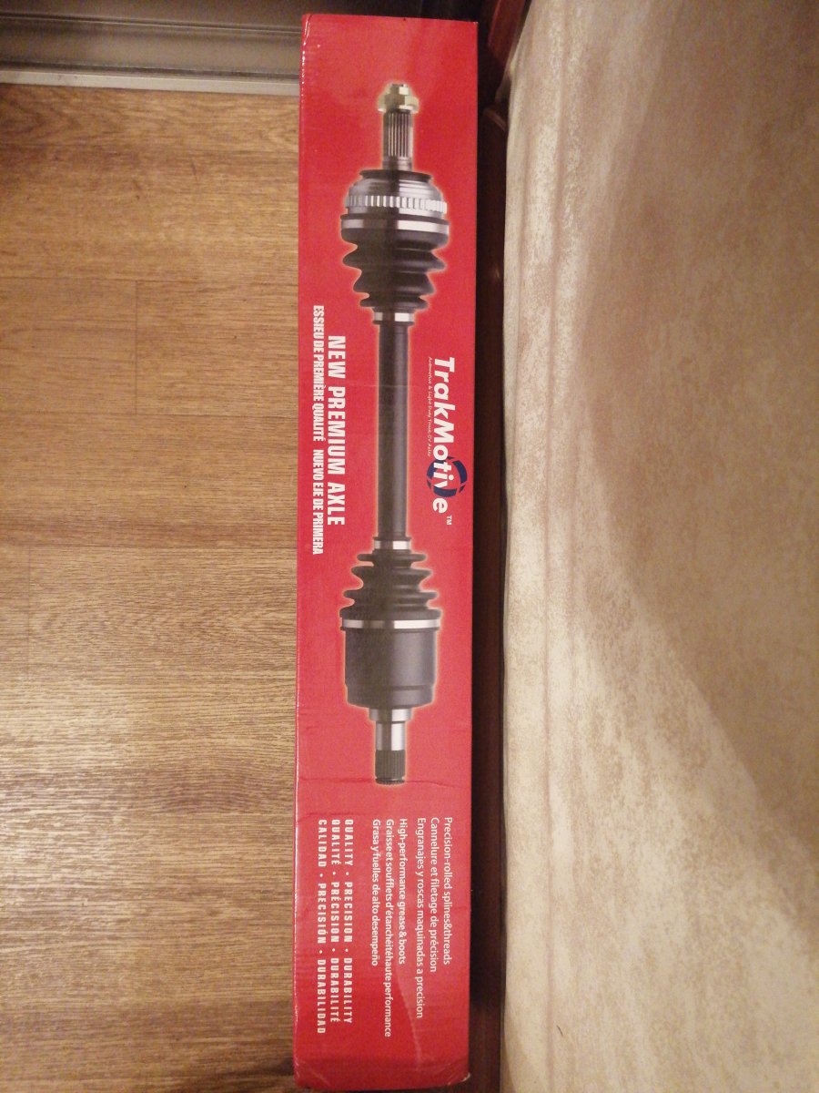

Добрый день всем! Пришёл правый привод в сборе (500$) с доставкой! Вибрация не ушла(( но стала значительно меньше! Думаю менять левый!
Это с ебея привод?Или так кто то отправлял?Какой самый недорогой способ доставки из США,не в курсе?Сколько весит в сборе привод?
