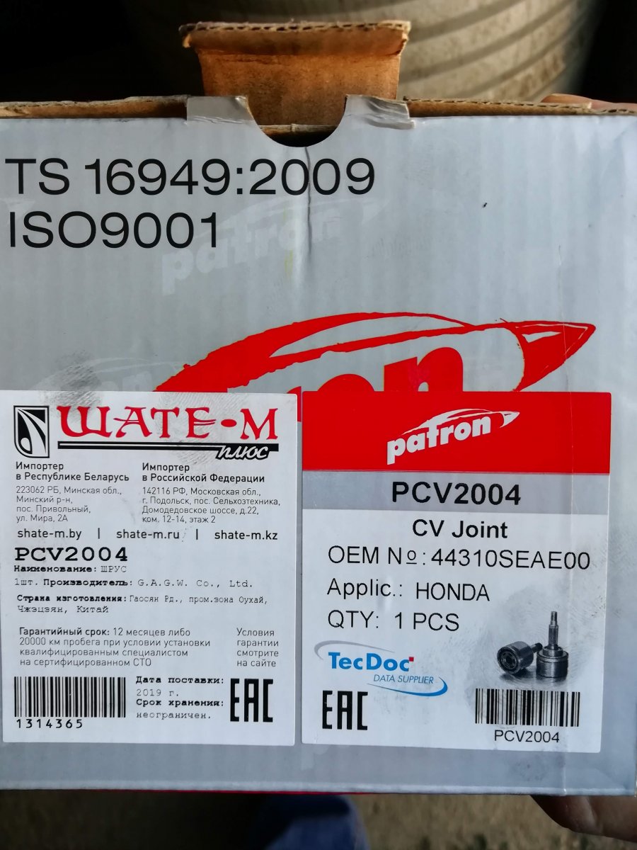

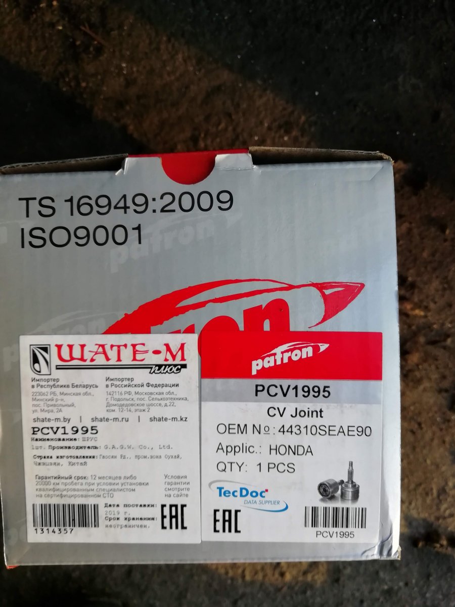

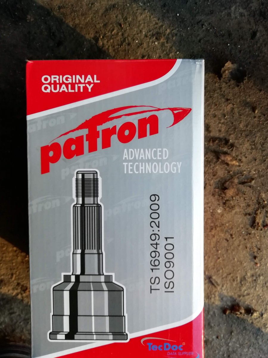

Кросс 13 г.в. дв. 2.4. Решил проблему с внутренними шрусами заменой на неоригинал. Поставил шрусы фирмы Patron Сумма вопроса 2 шруса по 3000 р. + работа 2000 р. Итого 8000 р. Вибрации нет полет нормальный. Номера шрусов на фото. Номера PCV2004 и PCV 1995. . IMG_20191219_150858.jpgIMG_20191219_152611.jpgIMG_20191219_150858.jpgIMG_20191219_152616.jpg

А фотки самих триподов есть, без коробок? Чтоб глянуть на качество производства. Ну, и надо поездить на них как минимум с годик, чтоб понять, насколько они хороши.
Карандаш
8 Июл 2016
381
Фото самих трипоидов не делал. В год накатываю максимум 10000. Время конечно все покажет. Но как альтернатива оригиналу за 100000 р. приводов в сборе или заказы в Америку за 300 баков... вполне себе подойдет. Фирму Patron посоветовал знакомый...сказал норм сам ездит на этом. Китай упакованый в Белоруссии .

Продолжим: данный шрус подходит к 7аккорду, а значит есть и более качественные недорогие аналоги! Думаю и внешний такой же, от аккорда

Пробил сначала оригинал на ХОНДАВОРЛД, потом пробивал на ЕМЕКС и ЭКЗИСТ они там предлагают заменители,потом вышел на Patron и на их сайте вышел на каталожные номера у Патрона. Меня все в том числе и мастера предупредили,что могут не войти т.к. неоригинал. Но повезло.....вошли как родные.
Хонда производитель мировой и я решил ,что он не будет париться разрабатывать железки для каждой модели отдельно. Так и вышло! Глобализация и унификация нам поможет. К сожалению такое правило по кузовине не работает.
