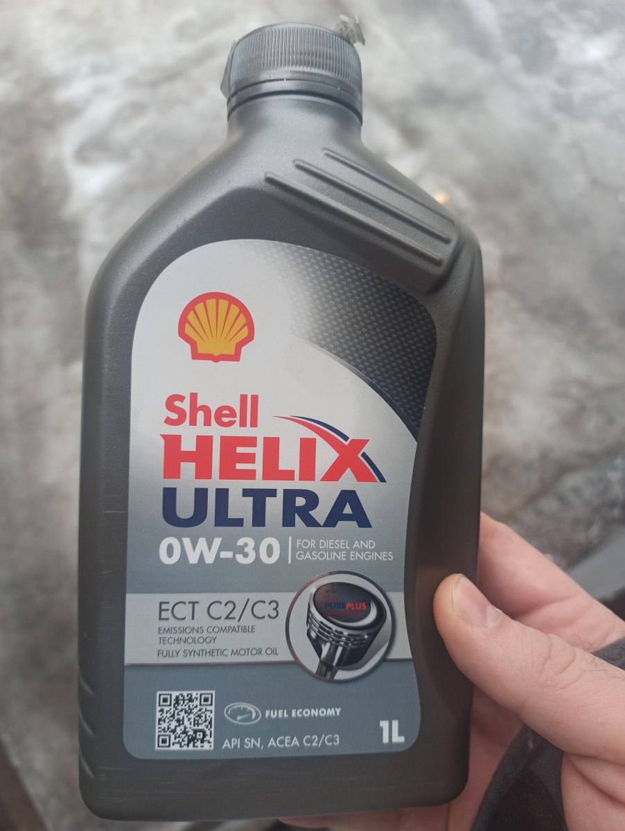

Итак, сегодня залил Шелл 0-30. Сразу говорю, что было залито до этого я не знаю. Итог. Двигатель работает шумнее. Обороты набирает как-то иначе, пока ещё не понял что поменялось. Субъективно кажется что появилась лёгкая вибрация...

Можете сфотографировать канистру?

Литрушка вроде осталась... Вышлю

Гм... допуск верный (SN). Проверяли по коду под пломбой на сайте Shell? Подозреваю, что подделка. На Ozon-е масса негативных отзывов. А мы покупаем другое масло - см.фото

На 4 литрах проверял. Написано, что оригинал, на литре не вижу кода...
Код должен быть под пломбой, которая на крышке. Отрываете его - там код, надо ввести его на сайте Shell , там напишут это оригинал или нет. На сайте Shell вводили код ?
