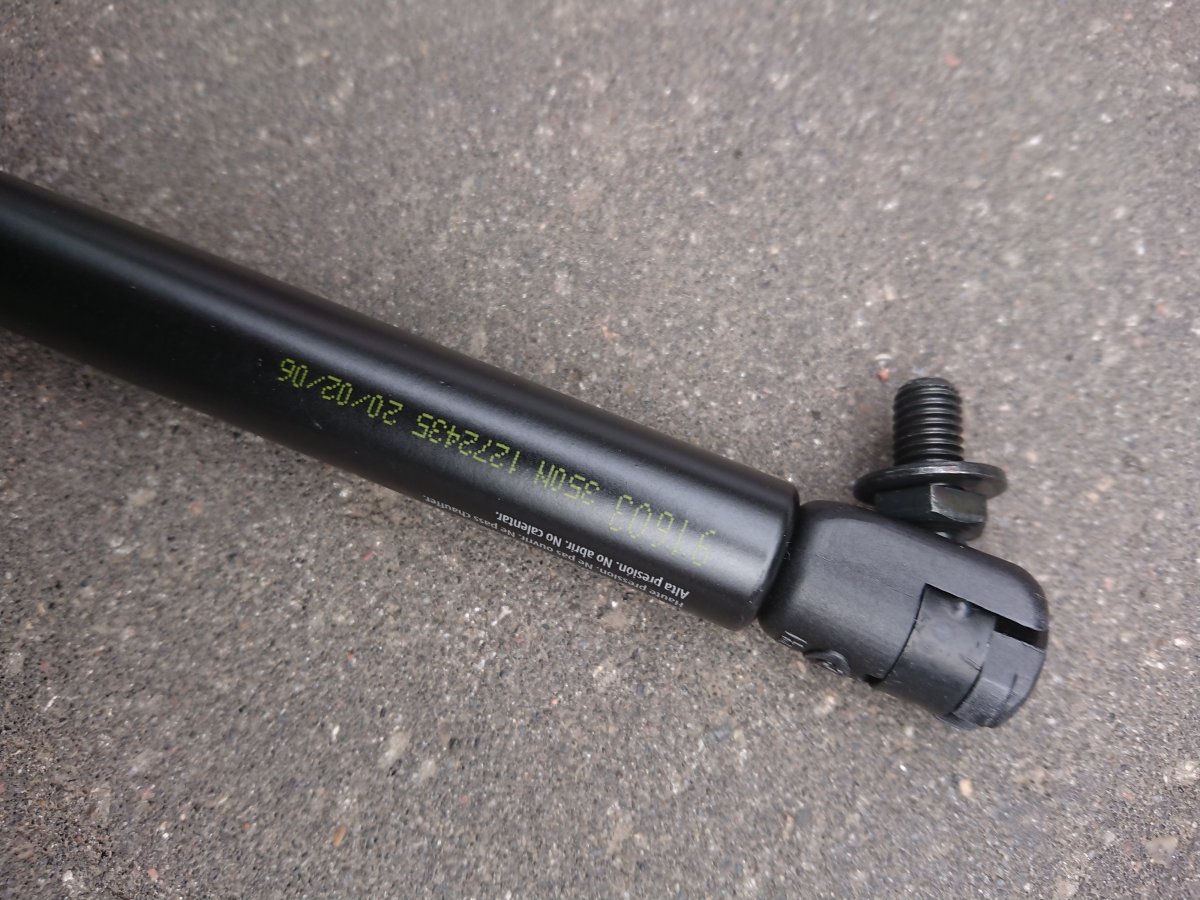

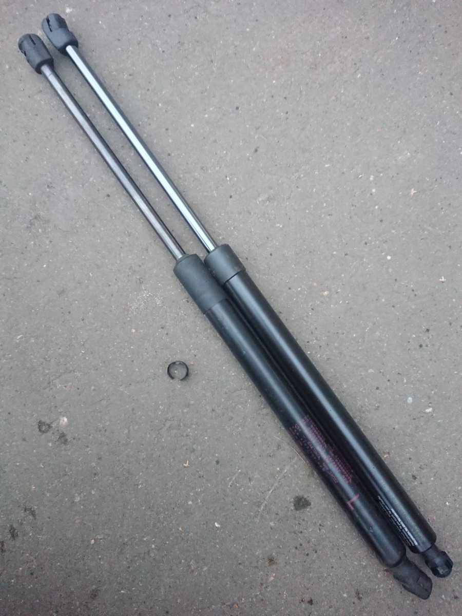

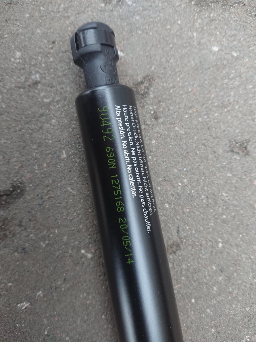

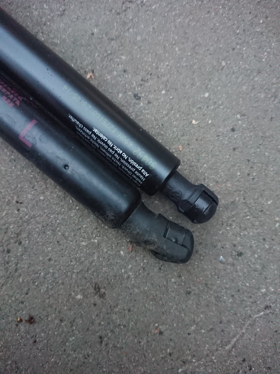

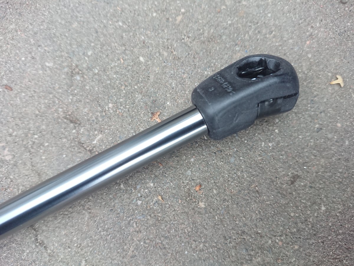

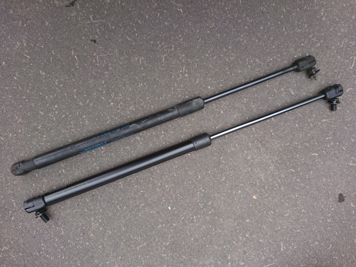

Всем привет!

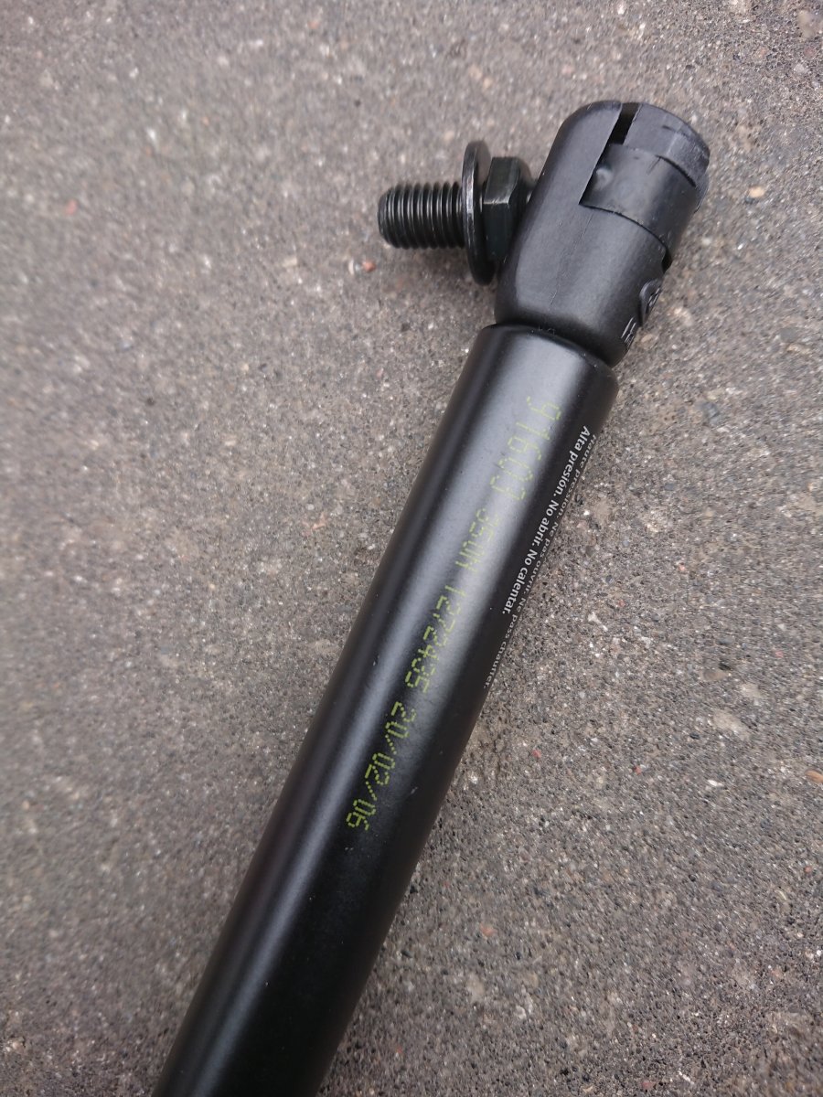

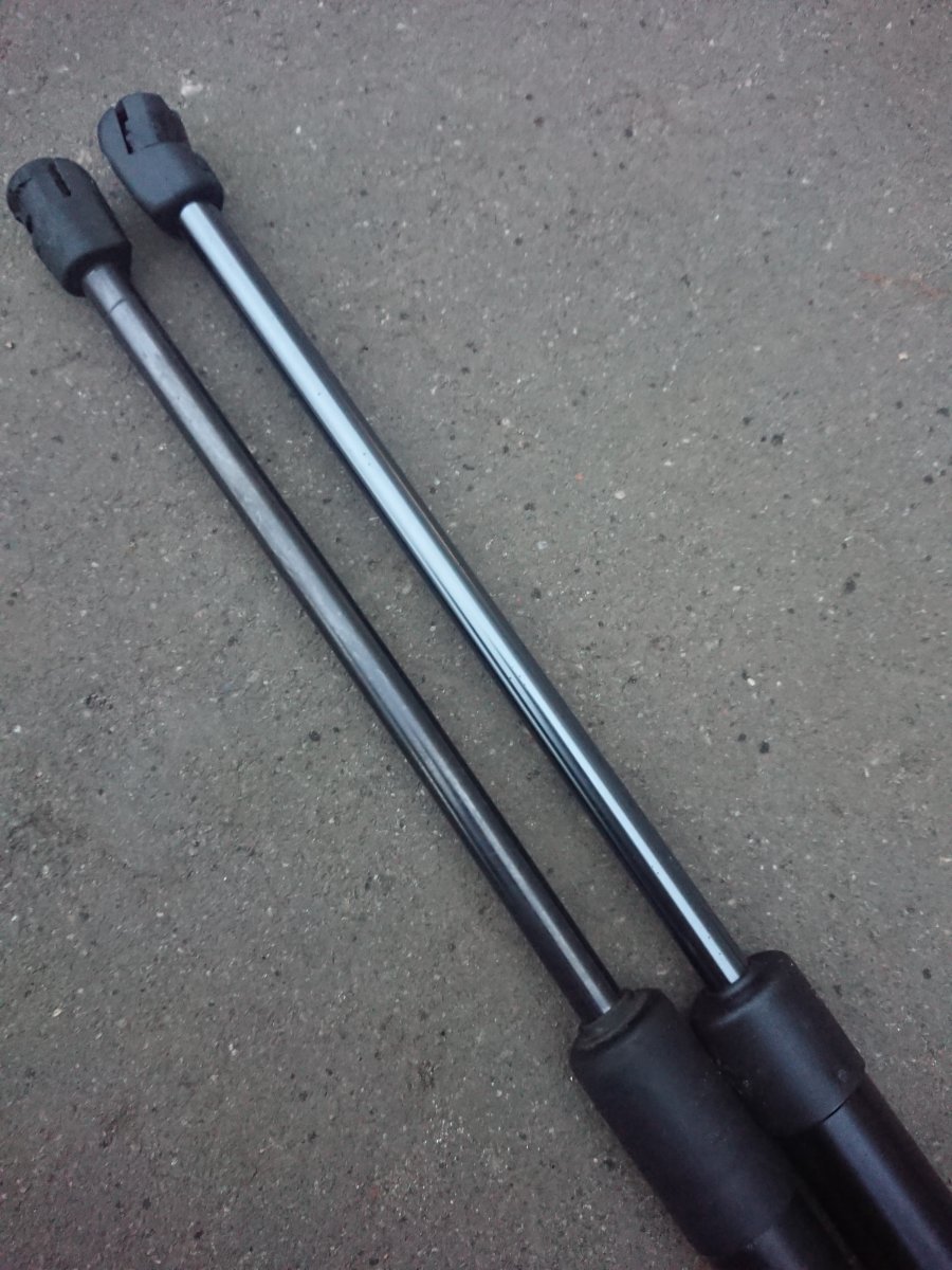

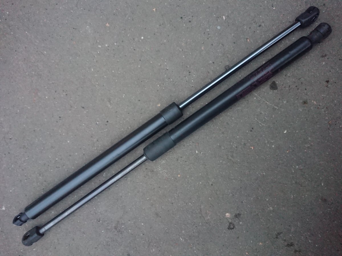

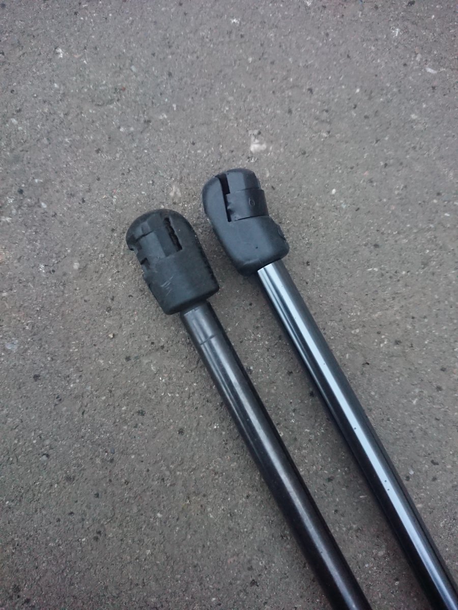

3 дня назад, на моём Кроссе левый упор багажника потёк. Пришло время. Отработал 6 лет. Решил искать замену. Прочитал всё, что написано выше....и начал искать. От Фенокса и других китайских производителей отказался. В итоге взял родные по названию-SТАBILUS под номером 023606. Длина-500мм, высота подъёма-200мм, выталкивающая сила-635N -2шт. Эти упоры по каталогу идут к AUDI универсалу. Крепление со стороны цилиндра выполнено под углом, не надо ничего сверлить и придумывать. Единственно шток диам. 8мм и цилиндр 18мм. Родной 10мм диам. штока и 22мм диам. цилиндра. Это не критично. Дверь поднимается быстро, без задержек. Цена 1640 руб. -2шт.IMG_20200604_205627.jpg
