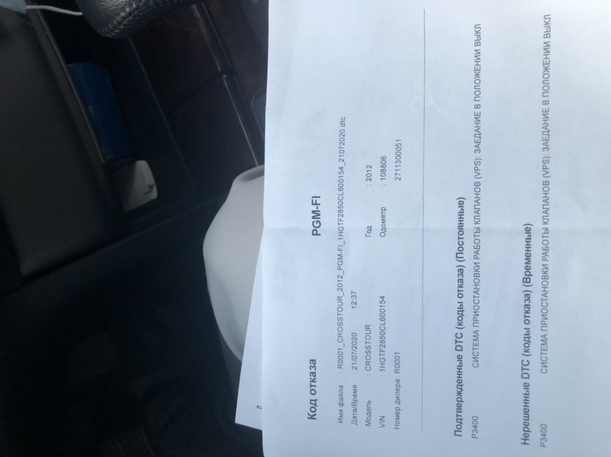

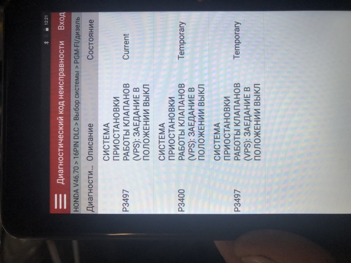

Геннадий приветствую, подскажи пожалуйста , загорелся чек с двумя ошибками , но ,подчеркну, после того как она загорелась не однократно скидывал клему с Акума, и все нормально работало, eco включалось и тд , НО при выходе на трассу и как только я набирал 120, при попытке перехода в eco режим ощущался лёгкий толчек и загорался чек и так раза 3 я скидывал клему ездил норм по городу с работающим eco, и опять при выходе на трассу на 120 загорался чек при том же условии-машина на 5й передаче, 2500об, приотпускаю педаль, попытка включения eco, лёгкий толчек, и загорается чек
Может ли сей факт свидетельствовать о том что это не датчик, а все таки клапан не срабатывает ?

arip, Ошибка сразу на обоих блоках. В первую очередь пробовать менять датчики давления масла. Это при условии, если в блоках нет утечки масла и не садилось все на герметик. Если там обильно вымазано все герметиком, то причина в перекрытых каналах.
При начале движения автомобиля накатом врубается система отключения цилиндров и в этот момент возникает ошибка. Я так сам провоцировал в свое время ошибки, чтобы найти источник причины этих ошибок.
Сейчас рекомендации в принципе стандартные в такой последовательности:
1. Проверить датчики давления масла на обоих блоках.
2. Вскрыть оба блока и промыть тщательно сеточки.
3. Проверить электромагнитные клапана на соответствие самим блокам.
P.S. Небольшое отступление почему именно соответствие. С момента начала выпуска ремкомплектов, некоторые владельцы машин писали, что верхняя прокладка великовата и они ее еле заправляют. Прессформа была доработана и верхнюю прокладку укоротили на 2 мм. Но этот момент как бы отпечатался и я пришел к выводу, что есть разные блоки деактивации, разные по форме и размерам канавок.
Разбирая осенью свой мотор, чтобы отрегулировать клапана и заодно глянуть состояние распредвалов, я случайно упустил с постели коромысел блок деактивации. Он сполз с осей коромысел и упал. Откололся разьем электромагнитного клапана. У меня лежало несколько раскиданных блоков деактивации. Я с них взял клапан и поставил на свой. И с этого момента одна за одной посыпались ошибки блока. Не мог понять ЧТО именно происходит, так как точно знал, что клапан рабочий. Потом путем анализа происходящего, пришел к выводу, что причина все таки в самом клапане. Клапан был снят и начал сравнивать тот что стоял и тот, что поставил. Они оказались разные по центральной части, где сердечник. Диаметр и сам размер выхода носика сердечника, его высота. На мое счастье нашелся клапан именно с таким же сердечником как и на отколотом. Клапан был установлен, ошибки пропали.
Так что если есть возможность, то зайдите на форум пилотов и посмотрите фото, может поменялись электромагнитные клапана местами? Например когда ставили ремкомплект прокладок и колец на сервисе, или сами просто не обратили внимания?
4. Проверить срабатывают или нет клапана. Это можно сделать диагностикой, либо просто их снять и подать на разьем 12 вольт. И посмотреть сердечник нормально или нет ходит? Если подклинивает, то промыть медицинским шприцом его.
5. Проверить работу и состояние резиновых колец на золотниковом клапане, что на заднем блоке. Очень часто на заднем блоке игнорируют и не ставят кольца с ремкомплекта, считая, что в этом нет необходимости, если там вроде бы все чисто. На самом деле если кольца обсажены, то может происходить перетекание масла с одного в другой каналы из-за обжатых колец.
6. Проверить общее давление масла в головках диагностикой. Оно обычно примерно на 0,5 кг. меньше общего. Недостаток давления может быть причиной того, что маслом не можем выдавить поршенек, который блокирует коромысла. Датчик давления видит низкое давление и комп выдает ошибку.
Это первое что надо сделать для поиска причины.

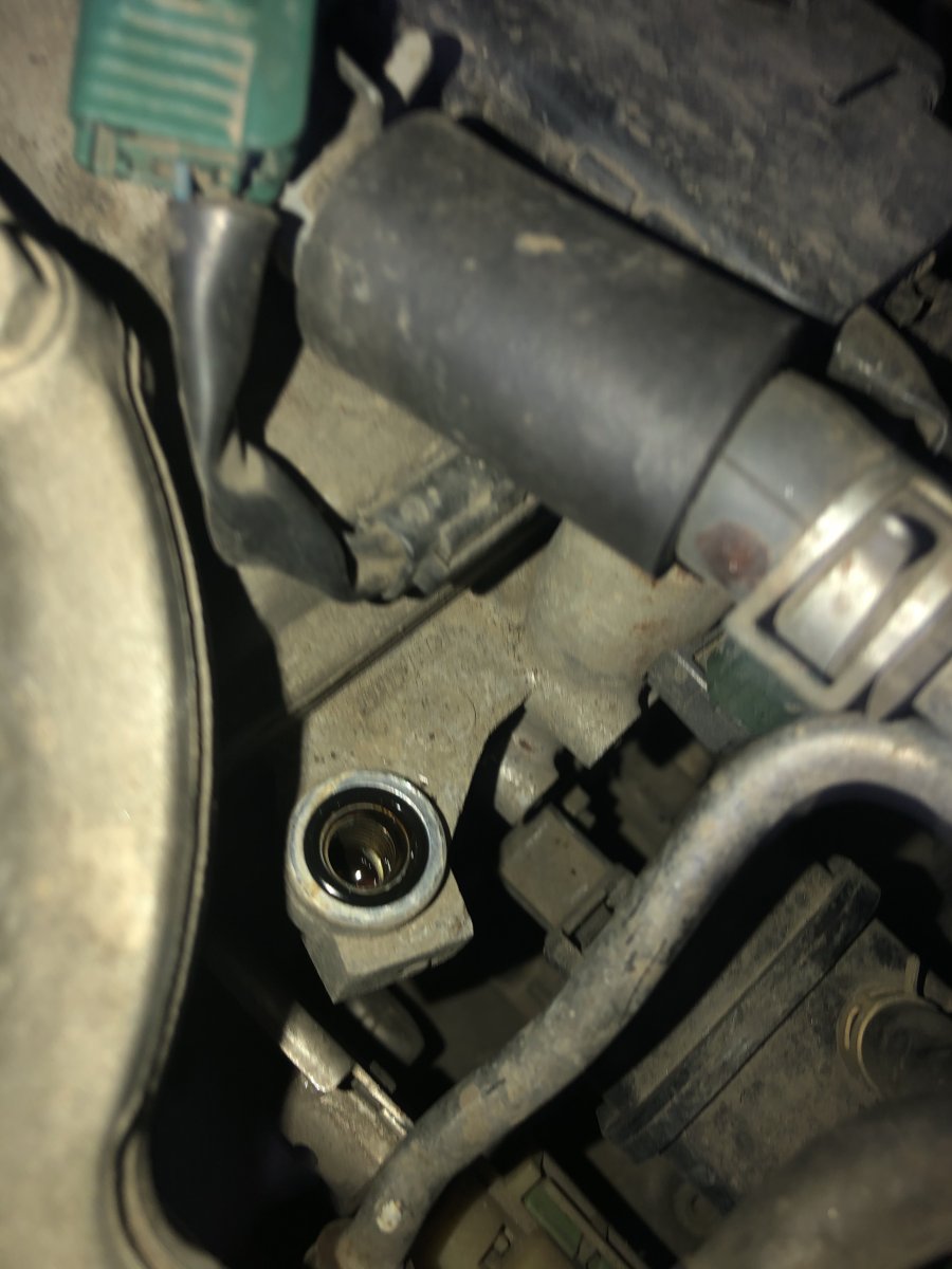

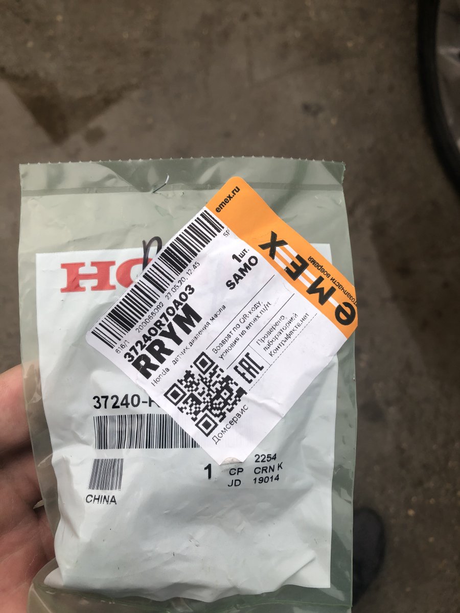

В общем решился вопрос заменой датчика, сначала поменял на задней голове, чек попрежнему загорался, потом на передней, после чего чек пропал!)
Вот такой датчик ориг.
Ps для задней головы удобнее глубокой головкой на 24 чтобы не разбирать ничего
И на фото между датчиком корпусом есть резиновое колечко( не потеряйте ) ибо у меня оно приклеилось к датчику и чуть было вместе с ним не выкинул, а с новым датчиком колечко не идёт !!
