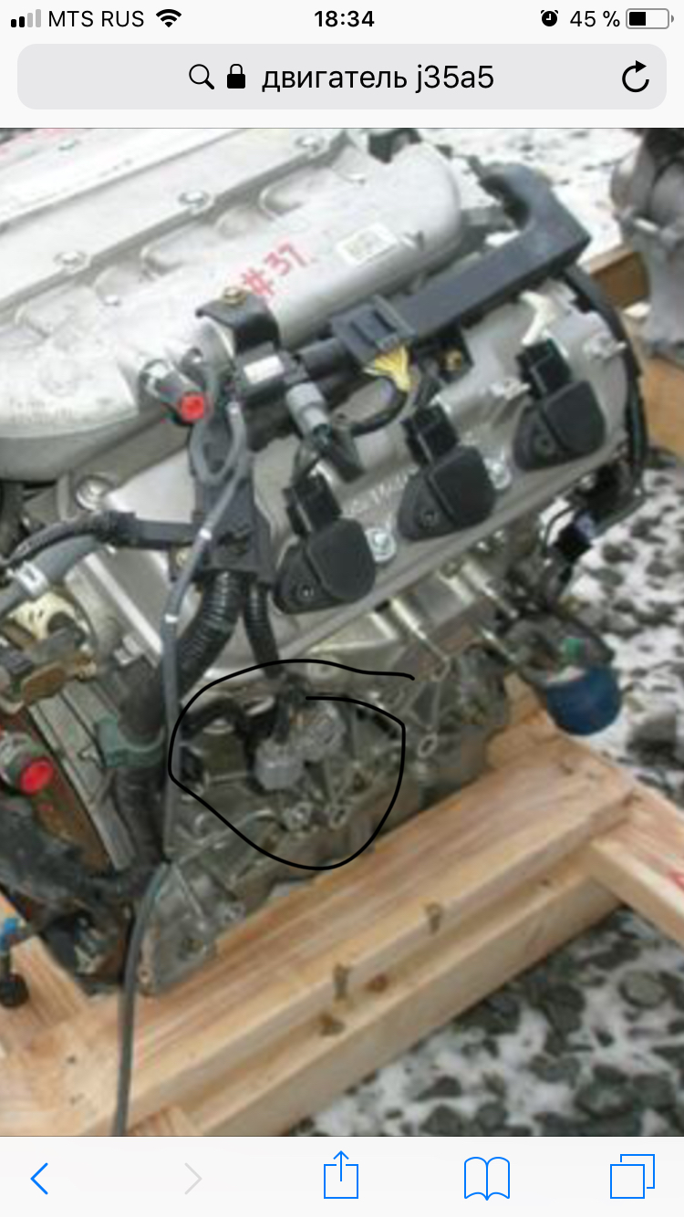

Ну вот более интересная инфа, в профиле поменяй год авто, наша машина с 3.5, выпускалась по 2013 год, а если она у тебя в эксплуатации с 14 год, это ни чего не значит, год максимум может быть 2013. По вибрации если на скорости под нагрузкой т.е. под нажатие газа и в некоторых диапазонах это ШРУСы, посмотри на форуме, целая ветка есть про это, если вибрация при торможении это тормозные диски, проточки на долго не хватает, только замена и не оригинал, тоже есть целая ветка, но ты уже поменял диски. Про клапан, не торопись, попробуй промыть его карб клинером, там ещё есть прокладка с сеточкой ее тоже нужно промыть, понажимай на клапан когда будешь мыть, там есть типо иголочки ее понажимай, много масла оттуда бывает выходит, ошибку лучше сканером снимать, а не клеммой, на второй голове тоже есть клапан, датчик, не помню как называется, стоит с краю головы, подлазить не удобно, его тоже промыть. И уже после этого обнулять ошибки и пробовать. Если не помогло, что ОЧЕНЬ редко бывает, тогда уже думать о новом клапане. На фото обвёл кружком, где то здесь стоит.
