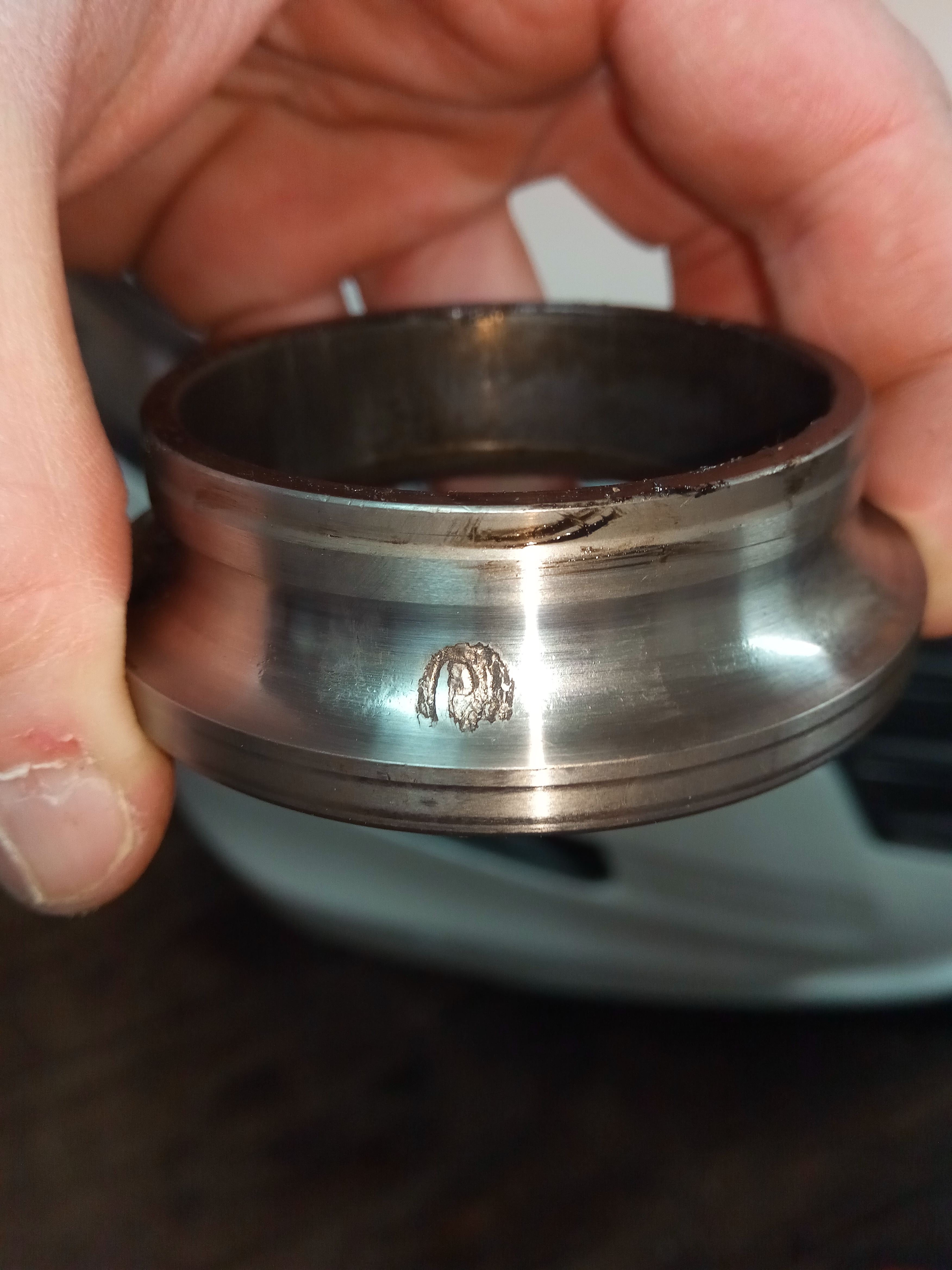

Поменял колесные диски, поставил с полкой, в поворотах стал отчётливо прослушиваться шелест спереди слева! Для ступичного как показалось 90000км-рано, но заказал и поменял! При вскрытии подшипника даже автослесарь удивился, заводской брак.

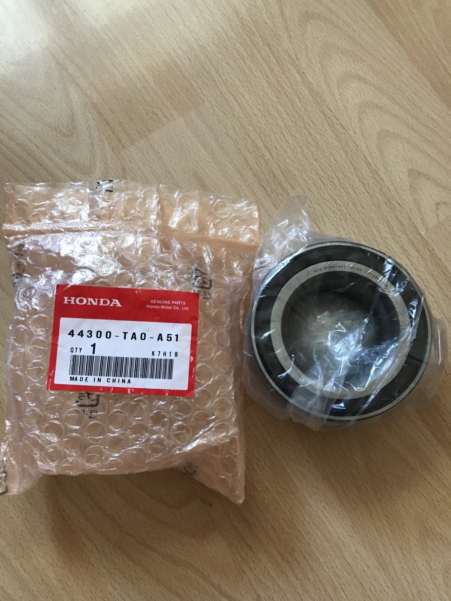

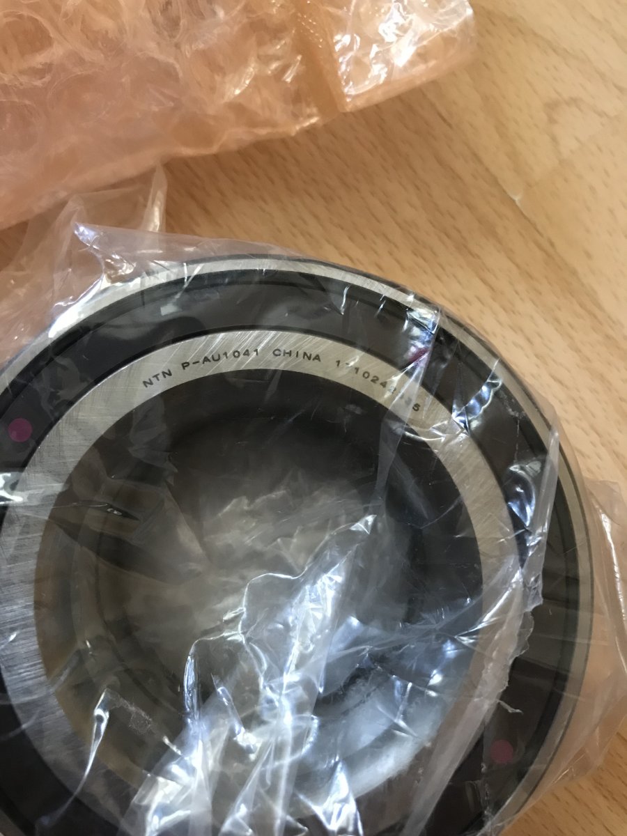

После небольшого, но быстрого, путешествия с Симферополя до Белгорода и обратно загудел подшипник ступицы переднего правого колеса. Пробил по каталогам- оригинал идёт под номером 44300-TA0-A61. Заказал оригинал на одном из сайтов специализирующихся чисто на Хонде. Менеджер автоматически сделал замену на подшипник 44300-TA0-A51.
Вообщем пришёл он, распаковал и обрадовался оригиналу )) фирма - NTN, сделано в Китае. Так что, товарищи одноклубники, можете сразу смело заказывать подшипники NTN))

Грустно все это. Может продавец химичит, я тоже менял у офицалов по гарантии, номер сяс точно не вспомню, а заказ наряд отдал новому хозяину.
