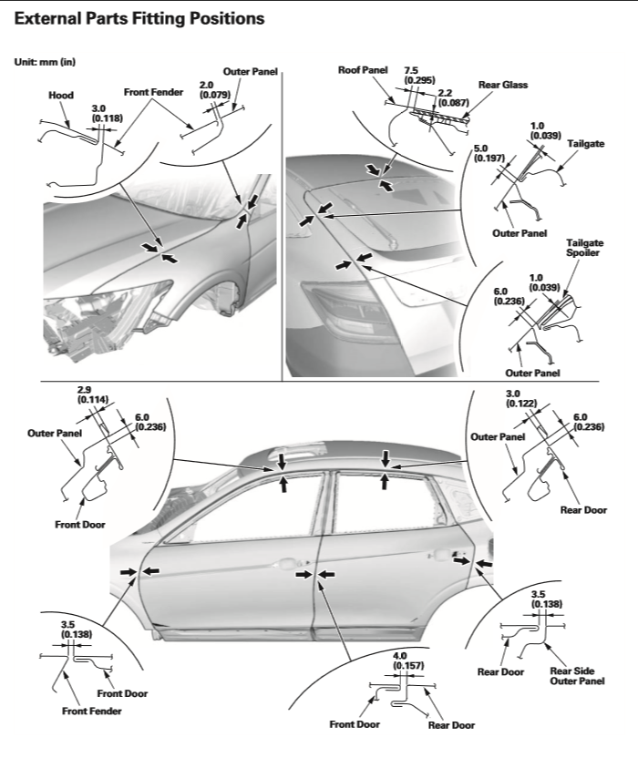

всем привет, нужна помощь
Авто в ремонте, нужны зазоры крышки багажника, между пятой дверью и крылом. В двух местах: чуть выше фонаря и ближе к крыше.
И ещё прошу два фото сзади, крышки по углам где она стыкуется с крышей: если смотреть(с левой и правой стороны) вдоль края крышки багажника то она "переходит" в выштамповку на крыше. Необходимо фото как они "стыкуются" между собой, располагаются по отношению друг к другу. Заранее спасибо

Спасибо дружище!!! Подскажи ещё это с какого подраздела?
Кому не сложно сделайте ещё фото но стыку с крышей
Подраздел нашёл
