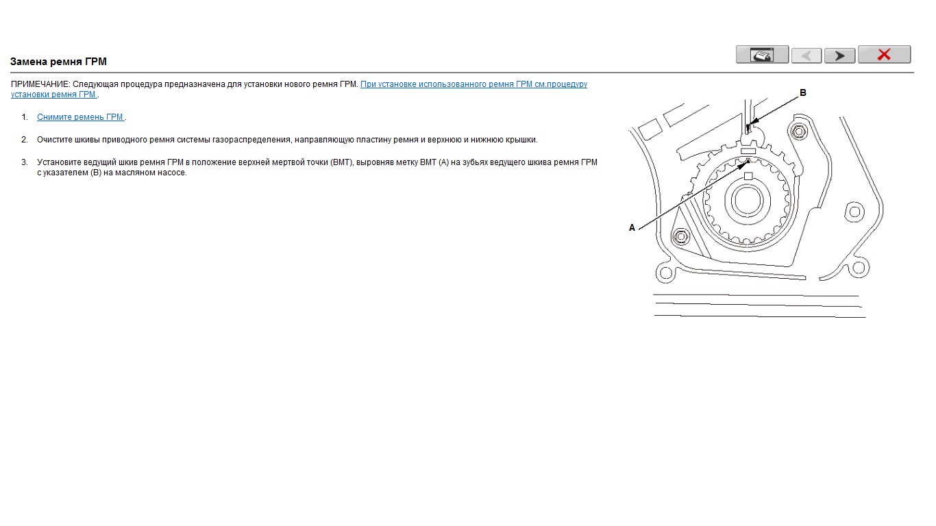

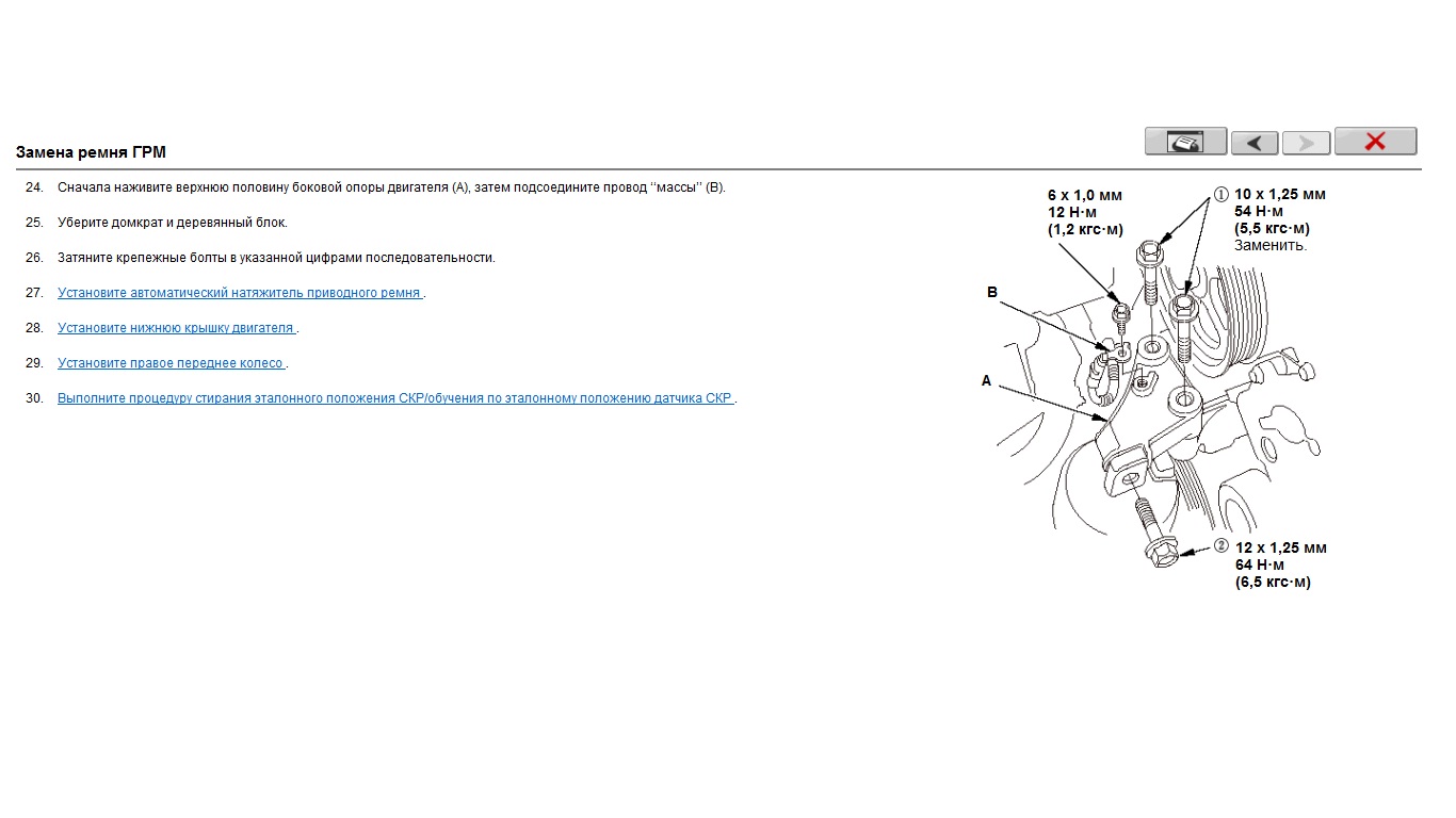

там ещё много картинок и вот последняя
30 пункт наверное написан не по русски и не для русских?
По русски написан не спорю и даже скорей всего для российских дилеров, по шагово и с картинками!

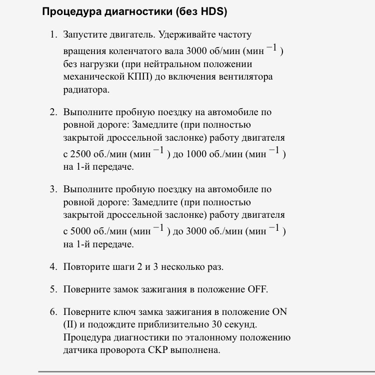

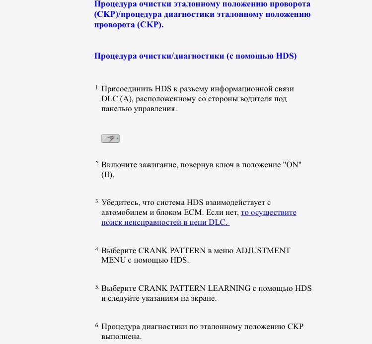

А теперь ещё раз по русски: внимание изначальная проблема в замене ремня
Они мне говорят что у них нету какой-то программы с помощью которой они выставляют метки.
Как? Как с помощью HDS выставить метки грм? Все метки находятся на двигателе! Значит HDS тут не причём.
Я не знаю что нужно снять при замене ремня чтобы сбить настройки скр, но даже если это произошло, то опять можно обойтись без HDS.
Нажав на ссылочку 30 на последней картинке мы перейдём в обучение скр. И там также четко написано:
Читаем до конца и там вуаля!
Это вуаля для обучения а где вуаля для стирания старого?
