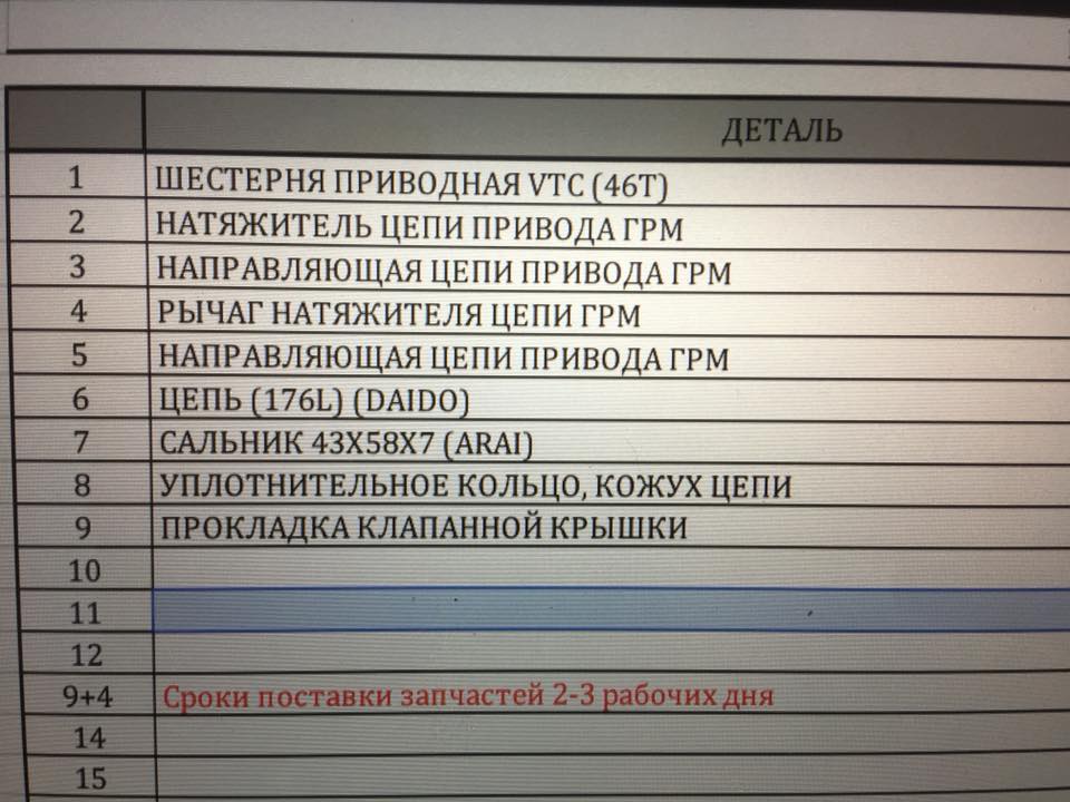

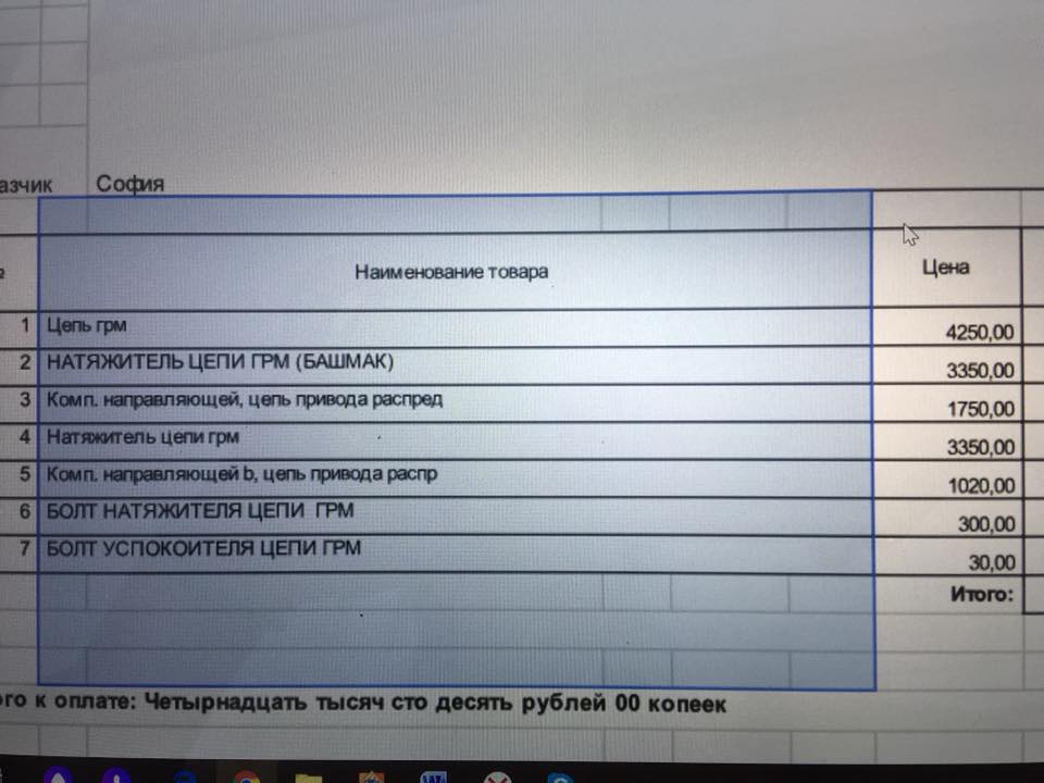

Всем здравствуйте, сегодня я первый день в группе. Техосмотр показал, что нужно менять цепь грм на 2,4 2014 г. пробег 86 т., второй техосмотр в другом сервисе подтвердил. Рановато, да, но масло я несколько раз проморгала вовремя залить, может это стало причиной!? Мне прислали список деталей под замену вместе с цепью и он разный в двух сервисах. Там где не было осмотра список побольше. Цены колеблются от 14-до 42 т.р. за все детали. Тут и возникли сомнения, как быть. Хочется добросоветсно поменять все и поставить оригиналы как советуют официалы. Но вторая из двух цифр слишком велика. У меня вопросы к вам опытным - 1. куда пойти ремонтировать?! чтобы не накрутили, были компетентны и не пользовались моим не широким познаниями в этом вопросе. 2- на каком списке деталей правильно остановиться? Решить после осмотра? тогда пусть это будут те самые проверенные мастера из вопроса 1.

Sofi, а что, горит Check Engine на приборке? Были ошибки по диагностике? Обычно вылазит ошибка, когда цепь растягивается. 86 тысяч пробег - рановато что-то.
Советую если нет желания ехать к ОД, напишите Lexx он Вас направит со скидкой клуба к нормальным механикам.
Реакции: Sofi
Я так понял не первый владелец? Если да то возможно пробег не родной либо если динамично кататься она растягивается
Мотор излишне шумит? Просто хочу понять почему предложили цепь менять. Если она не «гремит» и не показывает ошибку определить без снятия крышки головки двигателя не представляю как это возможно. С какого города?
Да, именно, что горит значок двигателя на приборной панели. Посмотреть номер ошибки?! Сейчас гляну, есть ли она там.
Я первый и единственный владелец. Да, мотор ревет при наращивании оборотов как-то дико, все стали замечать. Я между москвой и Тулой. Но ближе к Москве. А что значит динамично водить?! Да, я быстро езжу, сказала бы что динамично.
