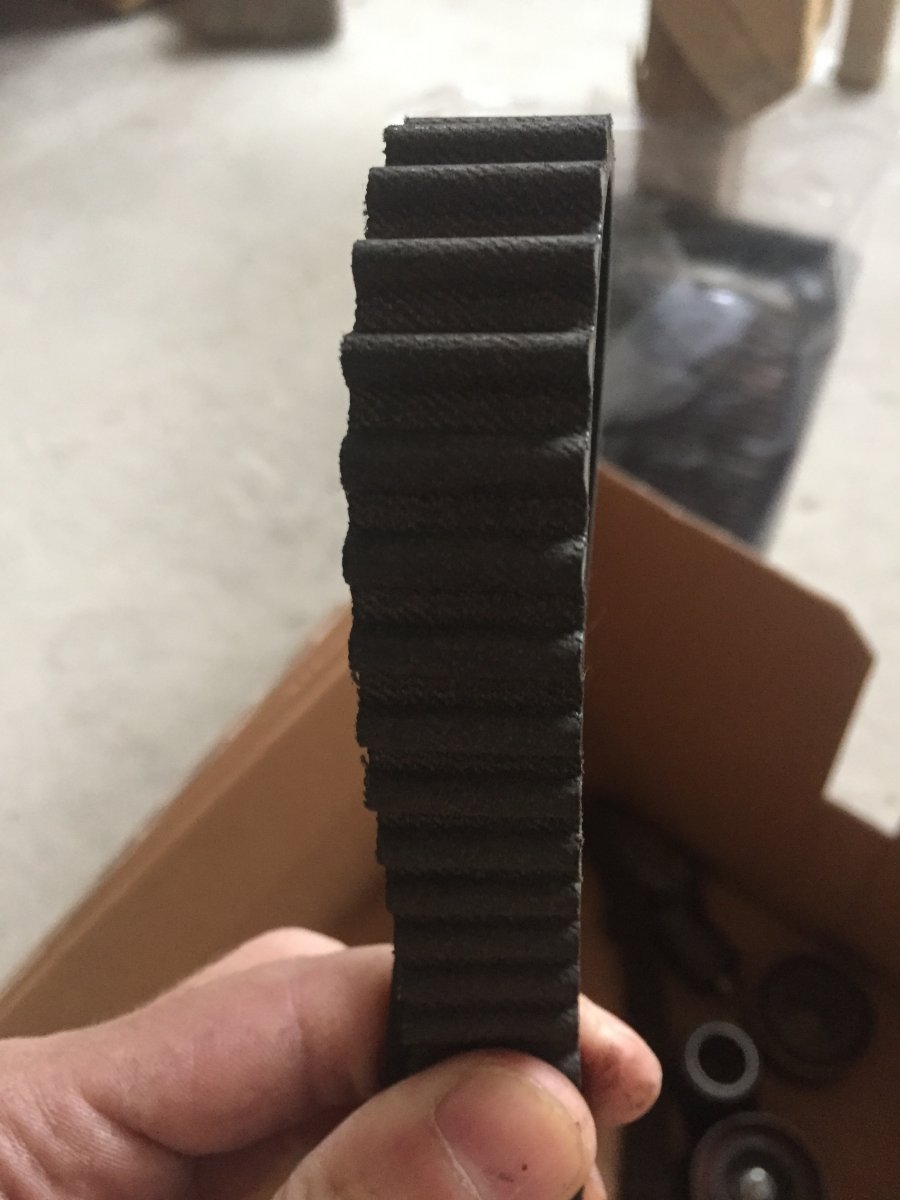

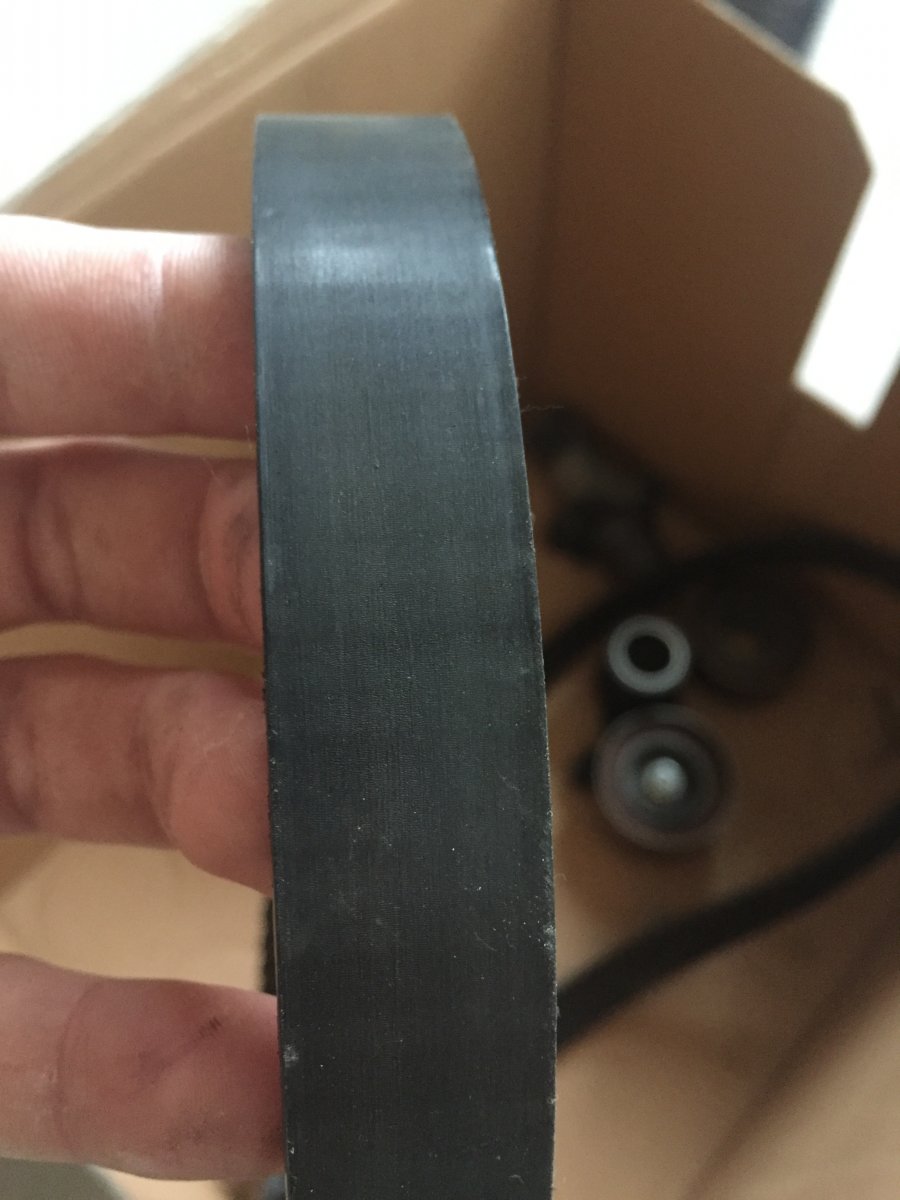

Поменял ремень без сальников и насоса на пробеге 150 тысяч 7 лет
Состояние отличное
Состояние отличное
Я свой на пробеге 220 поменял и далеко не уверен,что до меня кто то менял, ибо собственник последний там так себе был. Так вот ремень был без единой трещины,без чрезмерной жесткости, натяжитель был в идеале,ролики в идеале, помпа была слегка в пыли,без подтеков,без соплей...
Так что прям вот хз,какой же там ресурс у грм)
Но я его все равно сменил...
Ну 220 явно перебор, уверен, что меняли до тебя.

завод изготовитель изначально для ремня дает пробег 168 тысяч или 7 лет. Но для бОльшей уверенности рекомендует замену на 150 тысячах пробега. Наши же дилермены предлагают всем замену на 105 тысячах, мотивируя очень уж тяжелыми условиями эксплуатации автомобиля. Хотя я никак до сих пор не могу понять, каким образом дорожное покрытие дороги влияет на вращение ремня в закрытой полости двигателя, который работает в своем рабочем диапазоне. Для меня это загадка. :))) Если машина в зимний период не на улице стоит, а в тепле, то ремень будет как новый. Если зимует на улице то трещинки будут в любом случае. Причем на форуме пилотов выяснилось, что таблица проведения регламентных работ полностью соответствует таблице американской с той лишь разницей, что в нашей написано километры, а в амеровской мили. Ну а как известно, сухопутная миля больше километра в полтора раза. Делайте выводы сами, как вас "разводят" на треть пробега и больше. А по времени эксплуатации и пробегу это примерно 2-3 года, кто как накатывает километраж.
Не обязательно. Вениамин, читай выше. :)
Менял на 105 т.км, ремень был как новый, все остальное тоже.
Зато на цепных 2.4. народ меняет цепь уже на 75 т.км, она уже к этому пробегу у некоторых растягивается!

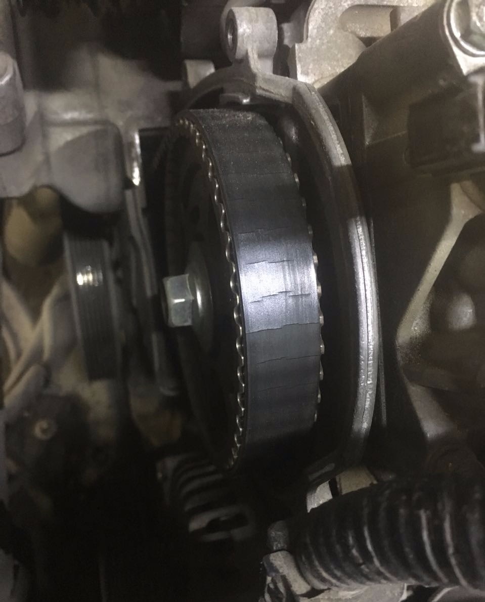

заменил на 95000, возможно всему виной Не гаражное хранение авто... А так же, ролики, сальники и натяжитель...
Ну явно атмосферное воздействие. Мороз зимой и солнце летом. Резина не любит перепадов температуры.
Менял на 105 как положено по регламенту, на вид, все было гуд, но видно что уже поношен ремень, ещё на 115 точно бы не хватило, на 50 уверен что хватило бы
Я свой менял кажется на 115 или 120. Положил рядом новый и снятый. Сфотографировал их вместе в нескольких ракурсах и потом на форуме пилотов выложил. Разница была только в цвете. Снятый коричневого цвета был с внутренней стороны, а новый черного. Больше разницы не было вообще никакой. Высота гребешков, мягкость ремня, все в один в один. Ни единой трещинки не было. В 2013 году кажется менял.
