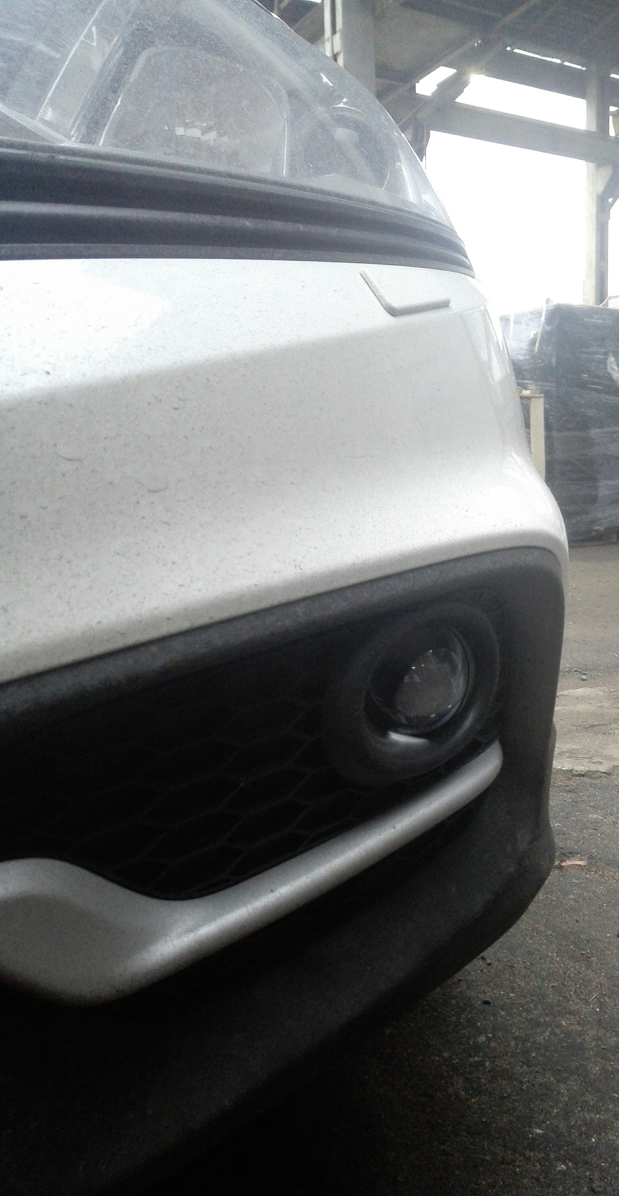

Выглядит так:

Dimbast, а зазор между самим корпусом линзы и пластиковой накладкой большой по кругу или так же как и на штатной ПТФ? Видно не очень на фото.
Сами устанавливали, возни много?

Зазор меньше чем в штатных, прилегает очень плотно, возня была только с левой птф, крепятся на 2 саморезах, провую снимал через пыльник на днище, а вот слева чере локер колеса, там места мало, можно конечно бампер скинуть, тогда вообще просто... Лампы кстати у меня тоже cl6.

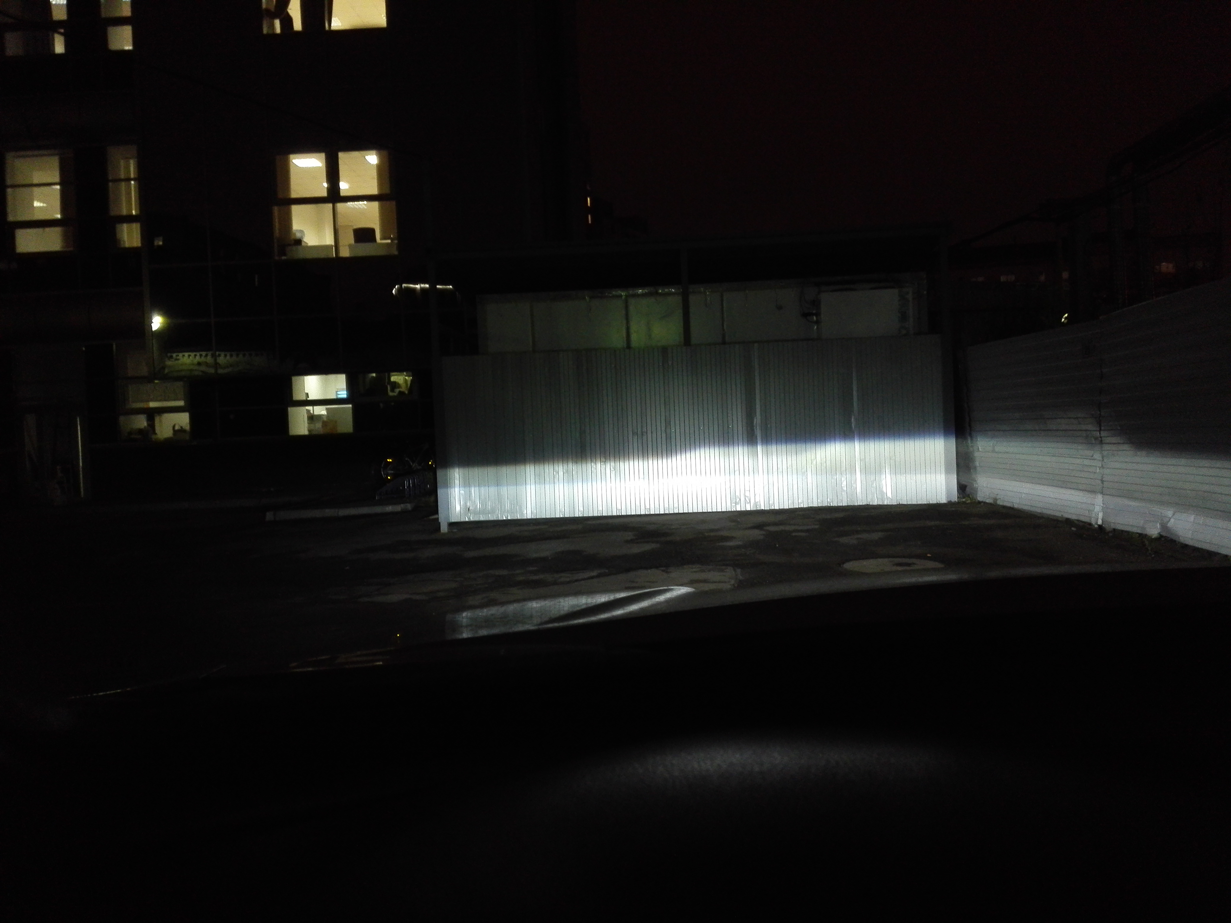

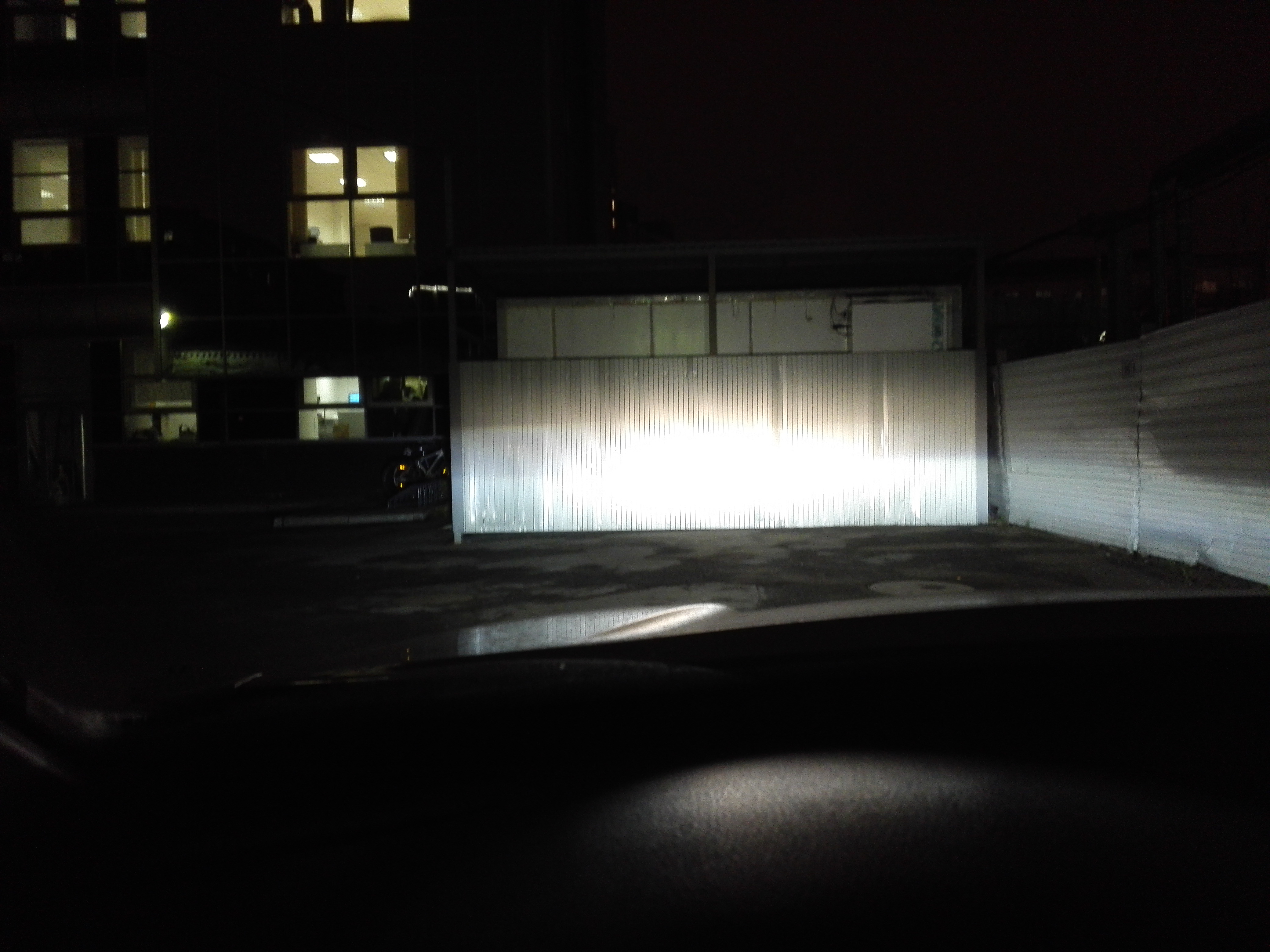

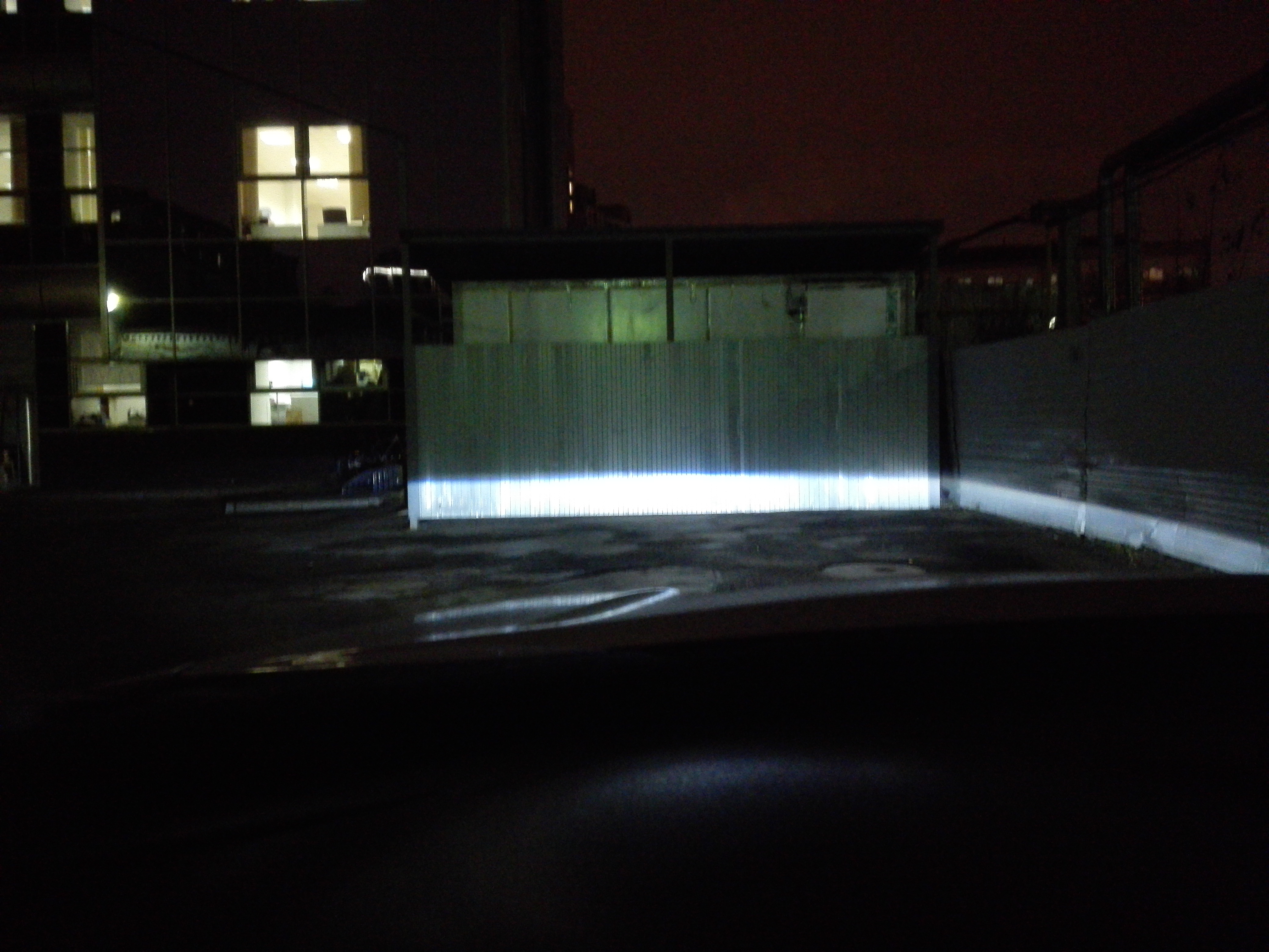

Фотки линзованых ПТФ:
1 фото: только ПТФ.
2 фото ПТФ+ближний ксенон.
3 фото ПТФ+Дальний + ксенон.

Норм светит, в меня тоже на туманках свет немного отличается от ближнего, с таким же оттенком, завтра попробую тоже закинуть фото
