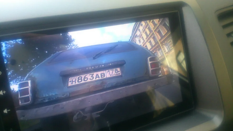

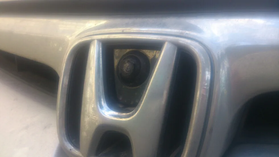

1,649
Вот так она будет стоять
и вот что она будет показывать
минус очень пачкается.
