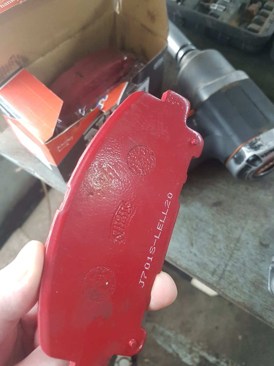

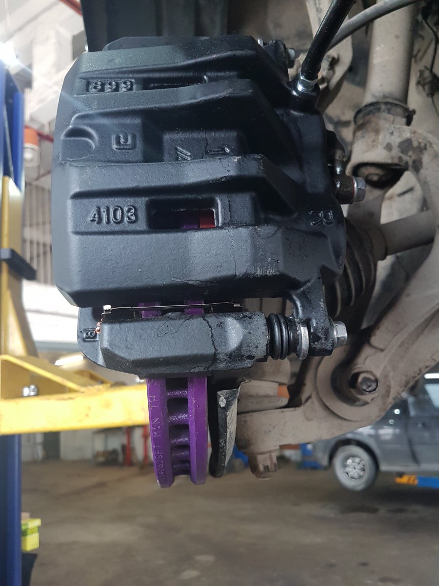

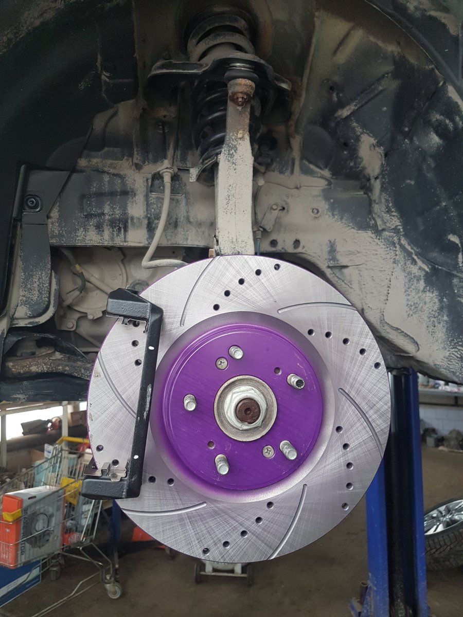

Всем привет! Вот и дошло время до тормозов. Диски нбк колодки нбк только ставят, перед супорта аккорд 8 диски колодки перед аккорд 8.зад штатно. Прикатаю отпишусь об ощущениях разницы вместо штатных.

Вот смотрю кто как ставит диски с насечками, все по разному, как правильно, в какое направление должны быть насечки?
Не имеет значения, такой ответ был на одном сайте производителей дисков.
1,342
По-моему как раз от этого производителя попадалась инфа что «по направлению» должны стоять, как на фото с суппортом
Zmei
15 Янв 2021
84
Россия
да у меня все верно стоит. даже на дисках были отметки право лево
Если ставить ёлочкой против движения, то эффективность немного выше, но шумнее и расход колодок намного выше. Так ставят на соревнованиях.
Если ставить ёлочкой по движению (как большинство и ставит в обычной жизни), то просто все ок.
