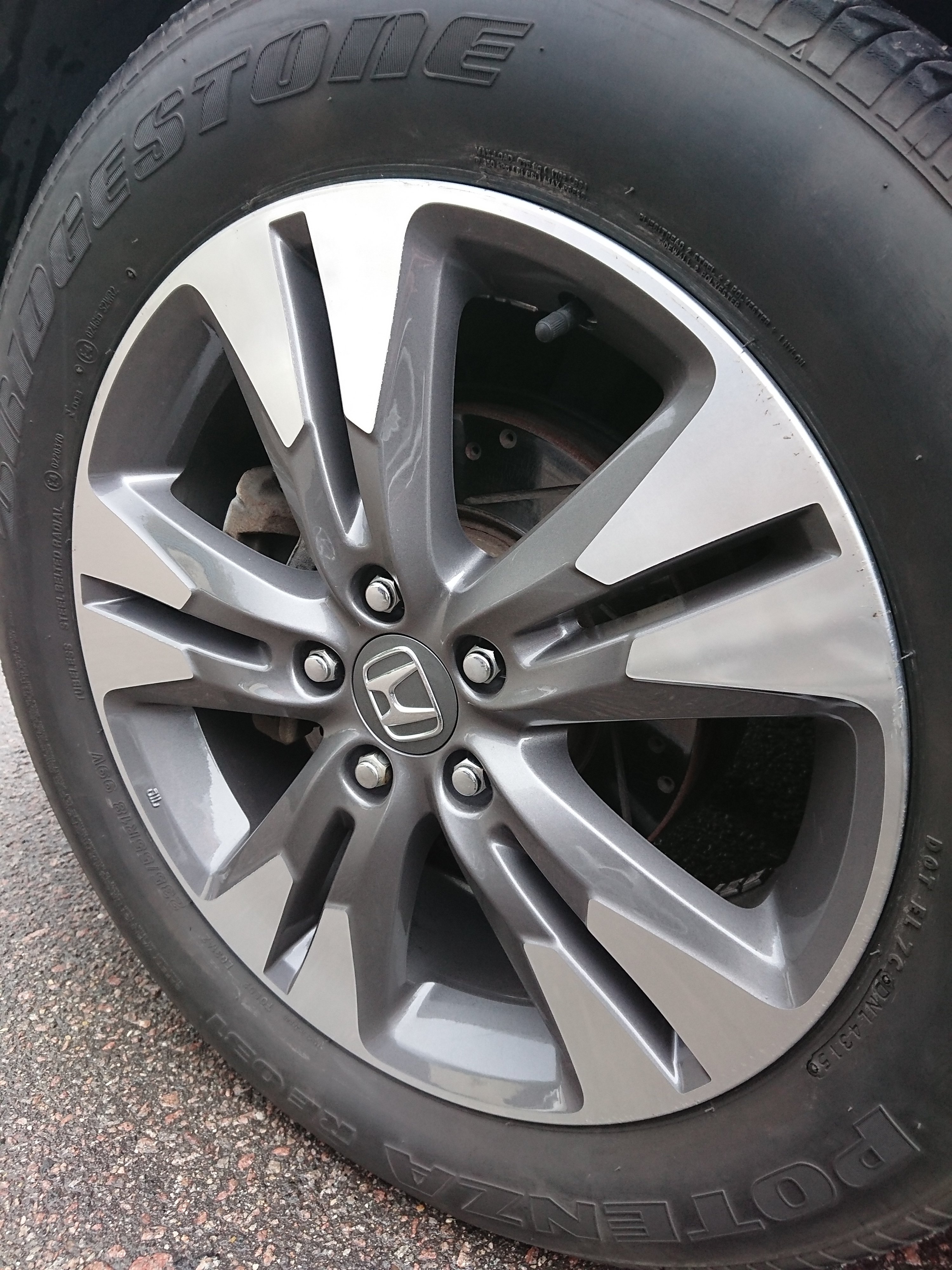

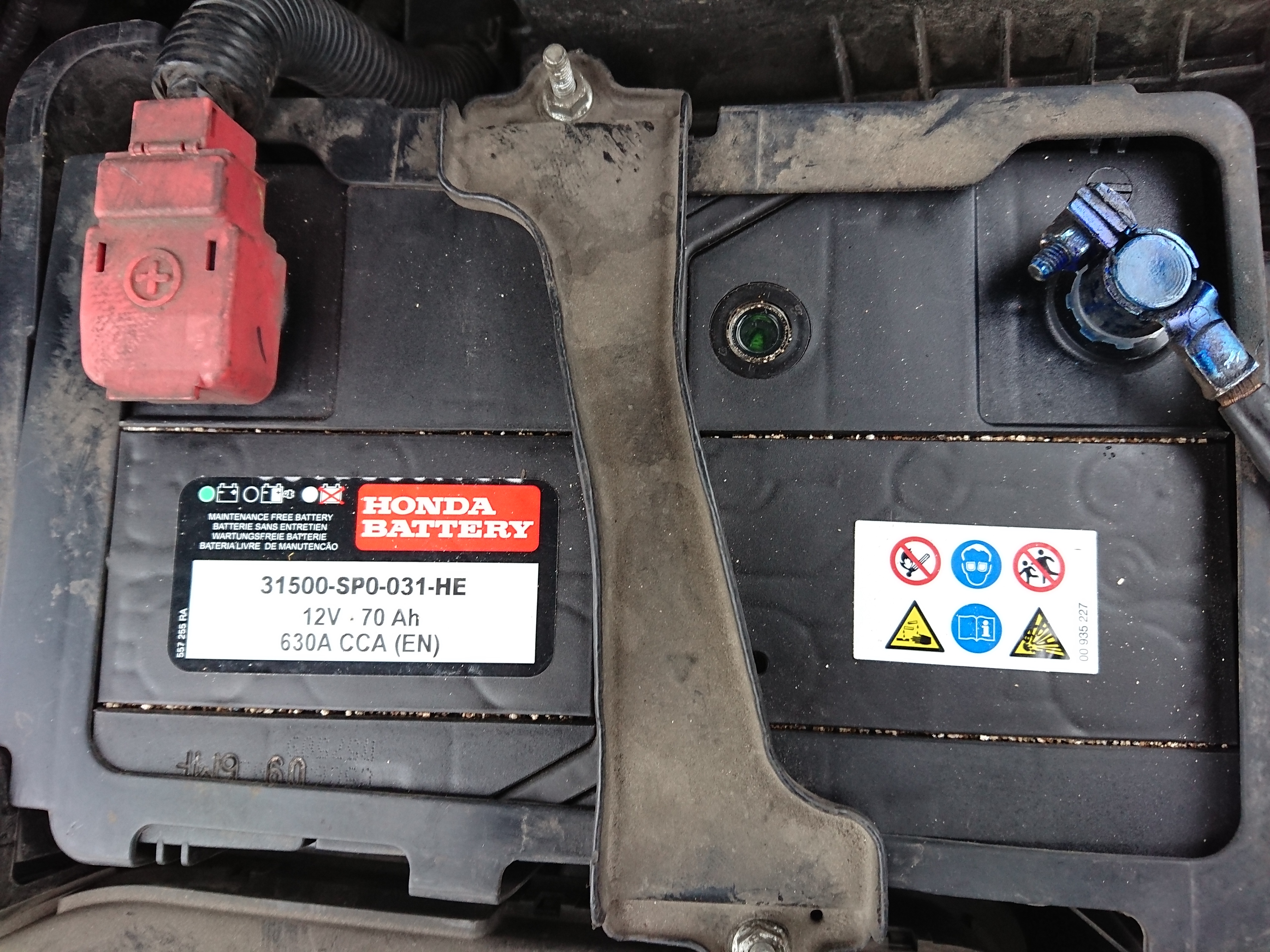

Так, 3 года и 65 тыс, уже писал, аккумулятор заменили по гарантии.
Вот фото нового, на всякий случай. Вроде стоял родной без глазка. А этот с глазком.
И напоследок ещё и диски поменяли.
