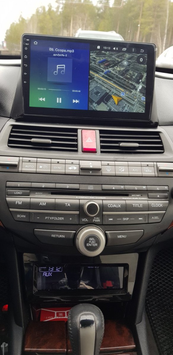

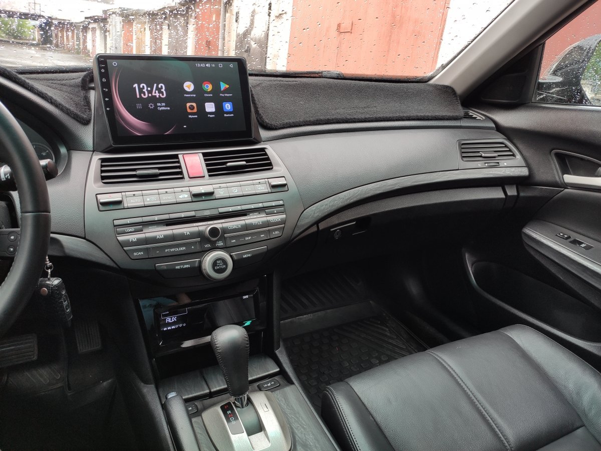

Установил магнитолу Teyes 4*64. пока все нравится, работает без тормозов. При установке она не заменяет основную, а дополняет, кнопки на руле прописались без проблем. пока расписывать некогда, короткий видос и вото во вложении...
p.s. блогер из меня не особо хороший, так что не обессудьте по неточностям в видео

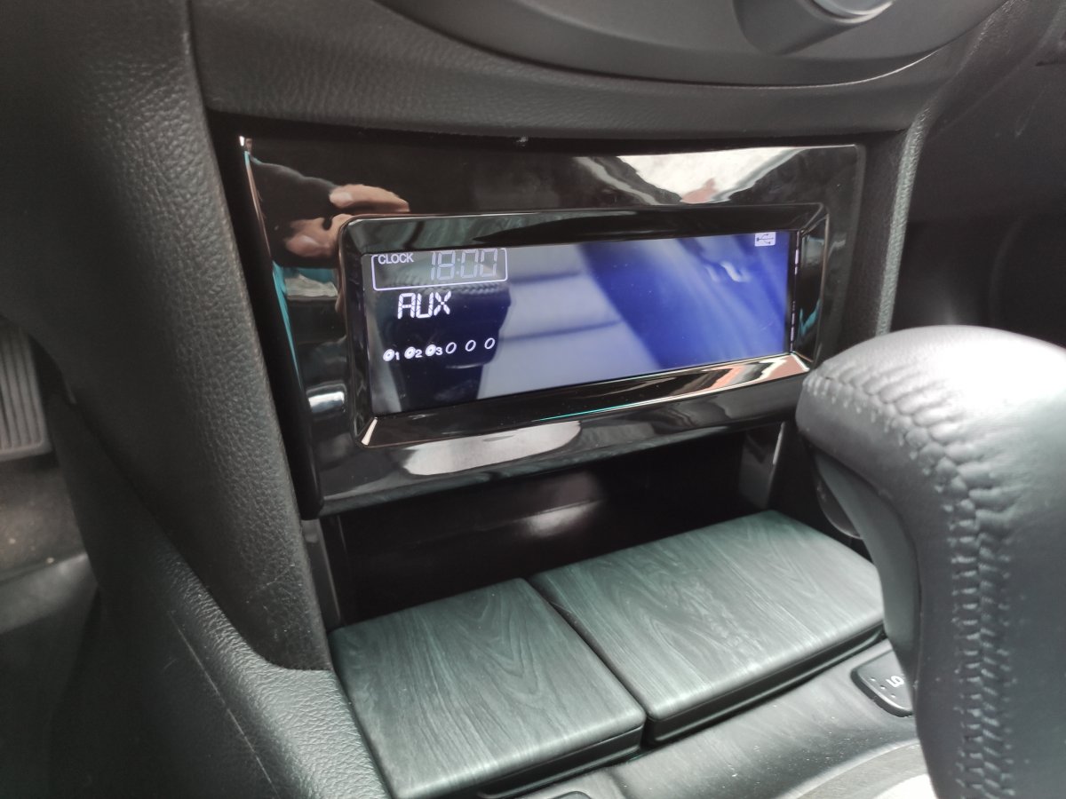

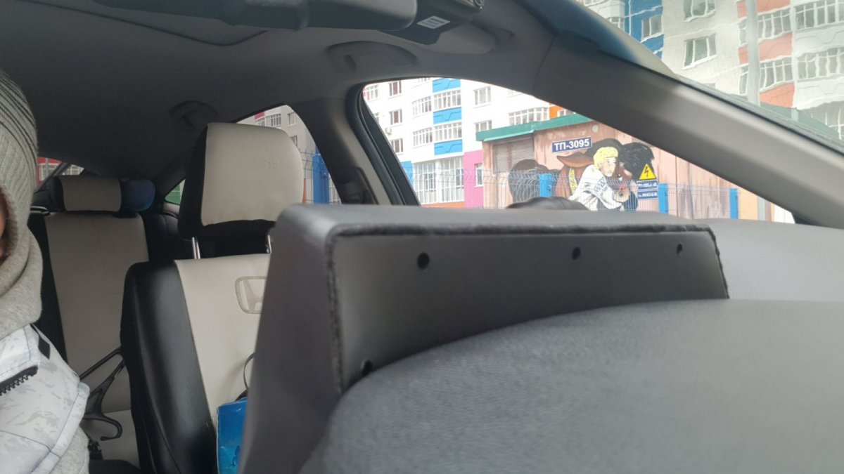

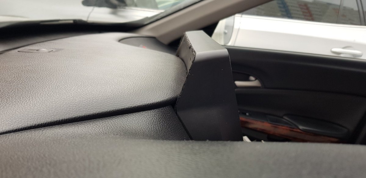

А фото можно со стороны лобового стекла и примерно от туда же, но сбоку, чтобы посмотреть сопряжение магнитолы с панелью? Есть там щели или все плотно прилегает?

И ещё вопрос. А боковины окантовки магнитолы по фактуре получаются не под пластик панели?
отличаются, как только смогу сделаю фото, но это не проблема, цвет и т.п. можно подогнать аквапринтом, у меня там правда еще колхоз не исправлен, антискрип не подрезан

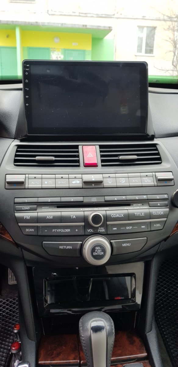

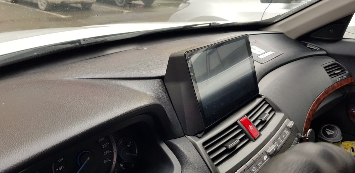

в принципе сопряжение относительно терпимо, на остатки "моделина" не обращайте внимание, еще не убрал.
гонял в тюмень, только вернулся, в принципе магнитола показала себя неплохо, пару раз зависал яндекс навигатор, не критично, при его повторной загрузке даже маршрут не скидывал, показывает камеры и дорожные работы
А Яндекс-навигатор каким образом работает? Внутри головы -симка или нужно подключать к телефону? Он пробки то показывает или просто как навигатор?
внутри головы есть возможность подключить сим карту 4G. точнее не внутри - она выносом идет по проводу в бардачек. можно и по вай-фай, через трубу, вай фай работает быстро, у меня через него. яндекс навигатор работает так же как в телефоне.
на фото если увеличить то видно...
если сильно вдаваться в ньюансы интерьера, то нижняя часть куда выносится инф. табло, там ее корпус совсем другой... я особо не заморачиваюсь, для ценителей аквапринт в помощь

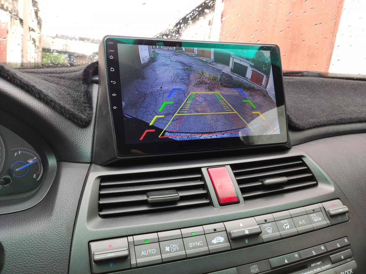

Закончил с установкой ГУ с алика. Очень не лёгкая установка, крепление пришлось доработать, у меня оно нормально не защелкивалось, поэтому были придуманы два z образных кронштейна и рамка магнитолы прикручена в родные верхние крепления. Далее проводка камеры з/х и регистратора, было нелегко с укладкой проводов. В целом результатом доволен, экран достаточно яркий, не слепнет на солнце, тач вполне адекватный, порадовал звук, на удивление он лучше чем от родной магнитолы, хотя экран включен в нее по aux. В связи с этим решил радио перекинуть с родной магнитолы на экран, для этого придется докупить переходник антенны, у Хонды он своего формфактора и в простой круглый штырь коаксиала не подходит. Вот ссылки что было закуплено:
