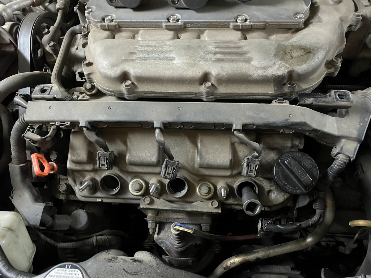

Всем привет, когда менял свечи в одном из колодцев обнаружилось масло. Вытер, заменил свечи, через неделю выкрутил - опять масло в том же колодце. В 5 все сухо - протекает в нижнем-ближнем правом. У кого есть опыт в подобном вопросе и возможно номера уплотнительных колец или это прокладка клапанной крышки. Всем заранее спасибо.

Кольца свечных колодцев менять надо
12342-P08-004
Либо комплект
12030-R70-A00

понял, принял. случайно видео какого нибудь нет по сабжу?)
1,342
Сложного ничего нет, снять крышку. Я дополнительно кольца герметиком мажу

да герметик,- что за он) вплане какой то конкретный?)
1,342
Для меня лучший «перматекс» америкосовский, а так выбор большой
