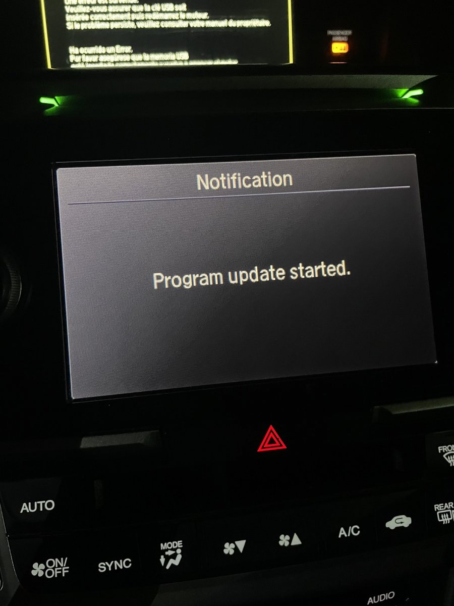

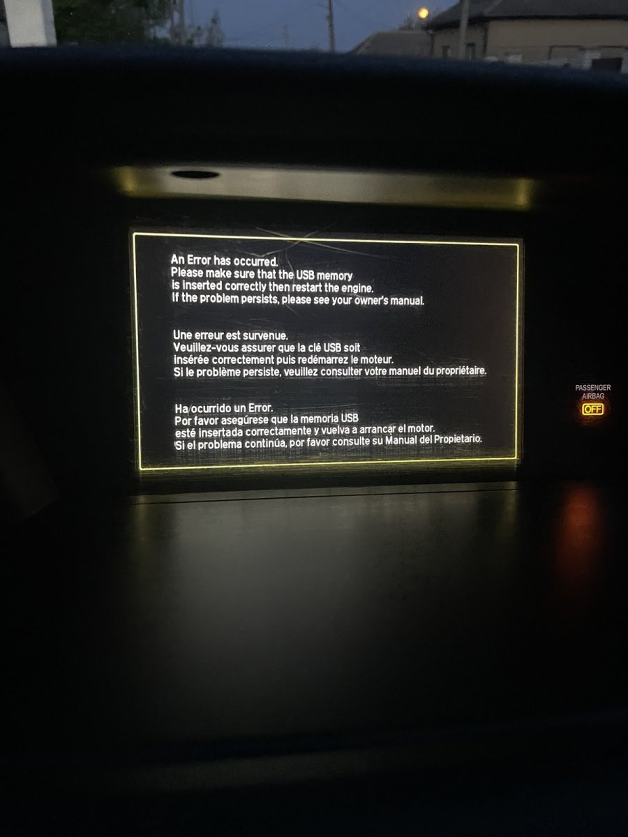

Писал "Дилерам Года (10 лет подряд)" с американского Ютуба - тишина
Писал "Богу по примочкам Хонда" с американского Ютуба- тишина
Писал в американскую Хонду - тишина
Сел писать русским и "О,чудо!"
Нашел в интернете инфу по сивикам и пилотам и акурам. И тоже у америкосов.
У них та же беда. Америкосы жалуются на полетевшую систему навигации вследствие то ли севшей батареи, то ли долгого стояния на закрытой парковке. У кого что.
Дают советы друг другу как побороть ненавистный экран смерти
upload_2017-6-9_23-34-18-png.1448
Кому еще интересно - могу дать ссылки на решение
У меня на верхнем экране заработала Bluetooth Hands Free, обои/ часы, расходомер и вобще всё кроме карт, т.к. такой карты в ней просто нет, хотя навигация ожила.
Это победа. Спустя 2 года поисков решения- это реально победа. :congratulate:

Здраствуйте всем . Помогите решить проблему с навигационной системой. Не находит спутник и за этого нет меню экрана . Помогите вернуть меню моему американцу 2013 года 2 4
Помогти с сылкой. Что нужно делать как сделать чтоб он ожил у меня. И это реально возможно? Русские молодцы что смогли помочь

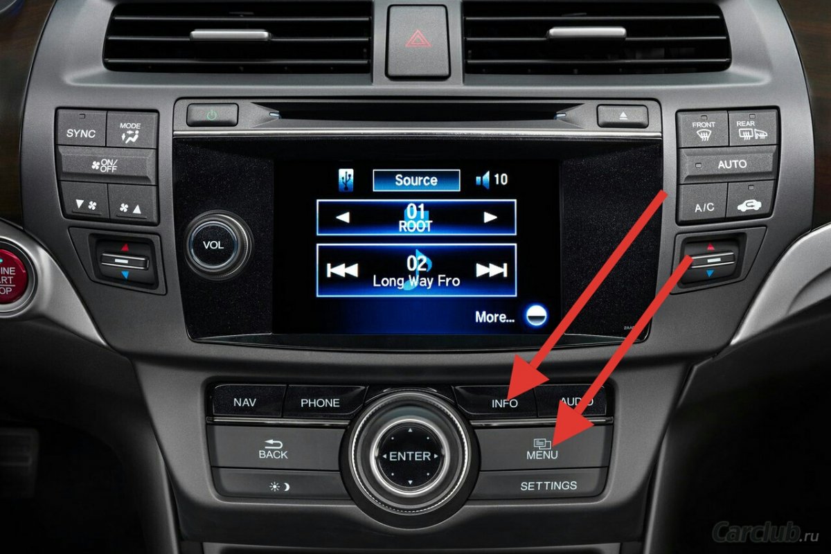

Родная навигация американских Хонд без покупки дополнительных примочек / заменителей на нашем континенте работать не будет. Только при помощи переходника Car play можно по блютус или кабелем подключать свой телефон и дублировать изображение с его экрана на верхний экран головного устройства.
Но если навигация особо не нужна, а хочется хотя бы восстановить функционал автомобильного меню и правой камеры, необходимо после каждого пуска двигателя нажимать две клавиши Menu+ Info
