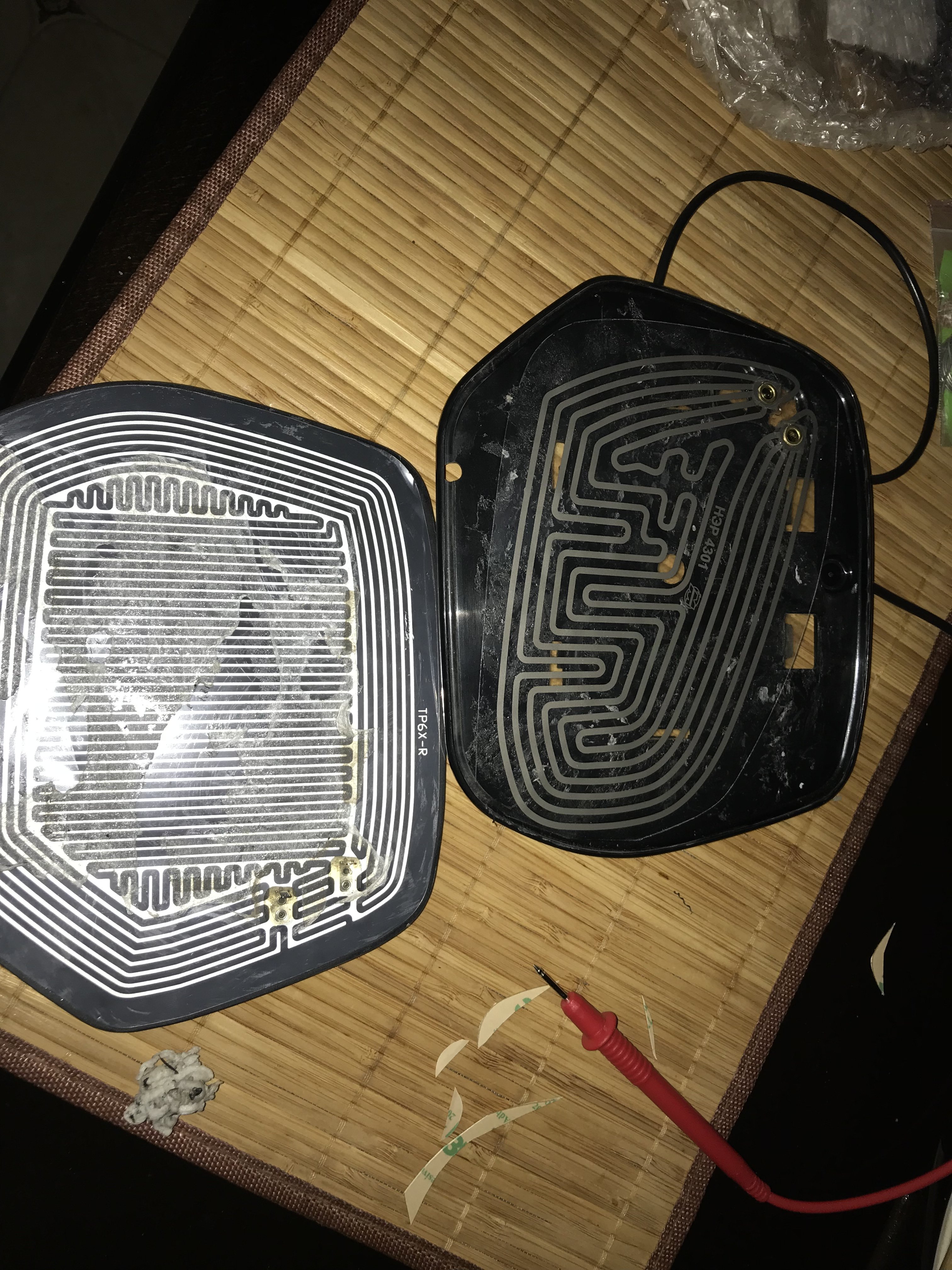

Первый снег, опять правое не греет... купил элемент поменял

Желательно бы поподробней отчетик. Что за элемент, сколько стоит. Как зеркало разобрать? В принципе есть мануал, но что-то лень там копаться)

Элемент на рынке по размеру подобрал, он имеет клеевую основу с обоих сторон, за счёт него стекло и корпус между собой склеиваются, вставляем нож между ними аккуратно и отделяем

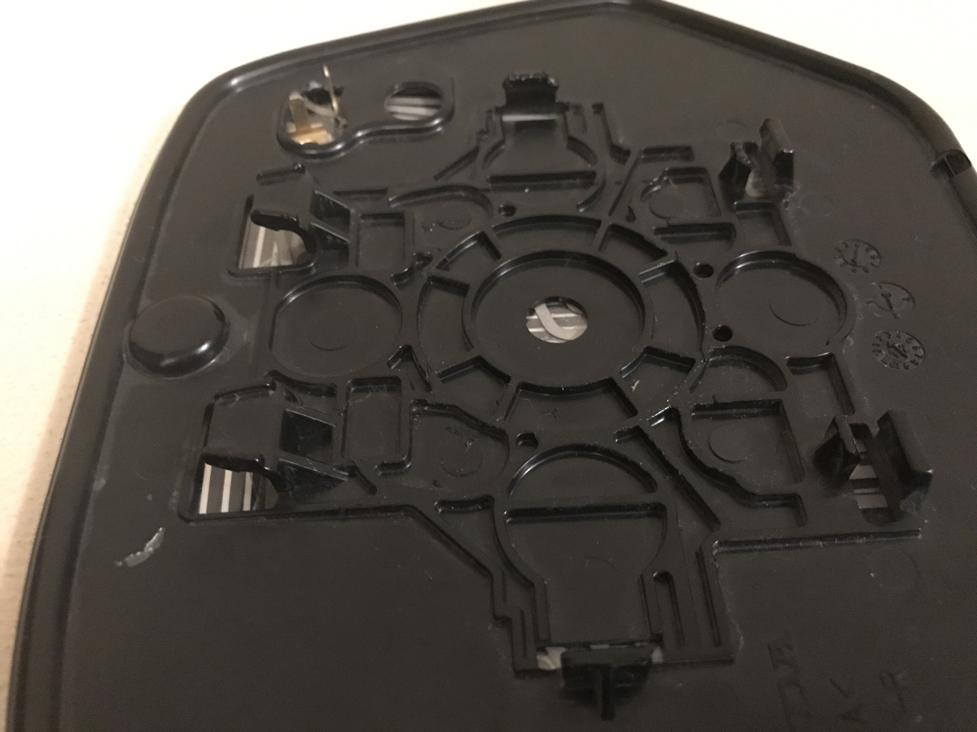

Скажите,а как вынуть зеркальный элемент? Как сам корпус наружный разобрать?
Тоже не работает левый подогрев,но как то на Х5 разбирал и сломал пластик(( не хотелось бы тут так же накосячить.
Вдавить верхний край зеркала, снизу вставить отвёртку между зеркалом и площадкой к которой оно защелкивается
    1.7 MB · Просмотры: 924
и отвёртку обвернуть мягкой тканью, или с резиновым колпачком.
