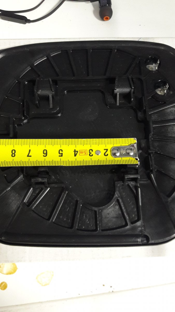

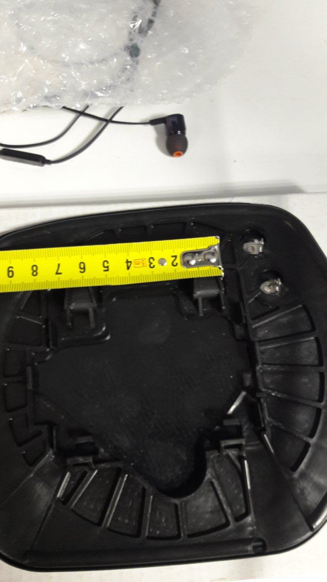

Крепление только отличается!! Думаю местами задние крышки поменять
Крепления в которые сам зеркальный элемент вставлен? Фотки можно несоответствия?
Ivan8998
6 Июл 2018
36
Г. Надым
Фото только аналога, оригинал времени нет снимать, если у кого есть снимите размеры и выложите фото!!
