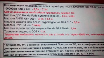

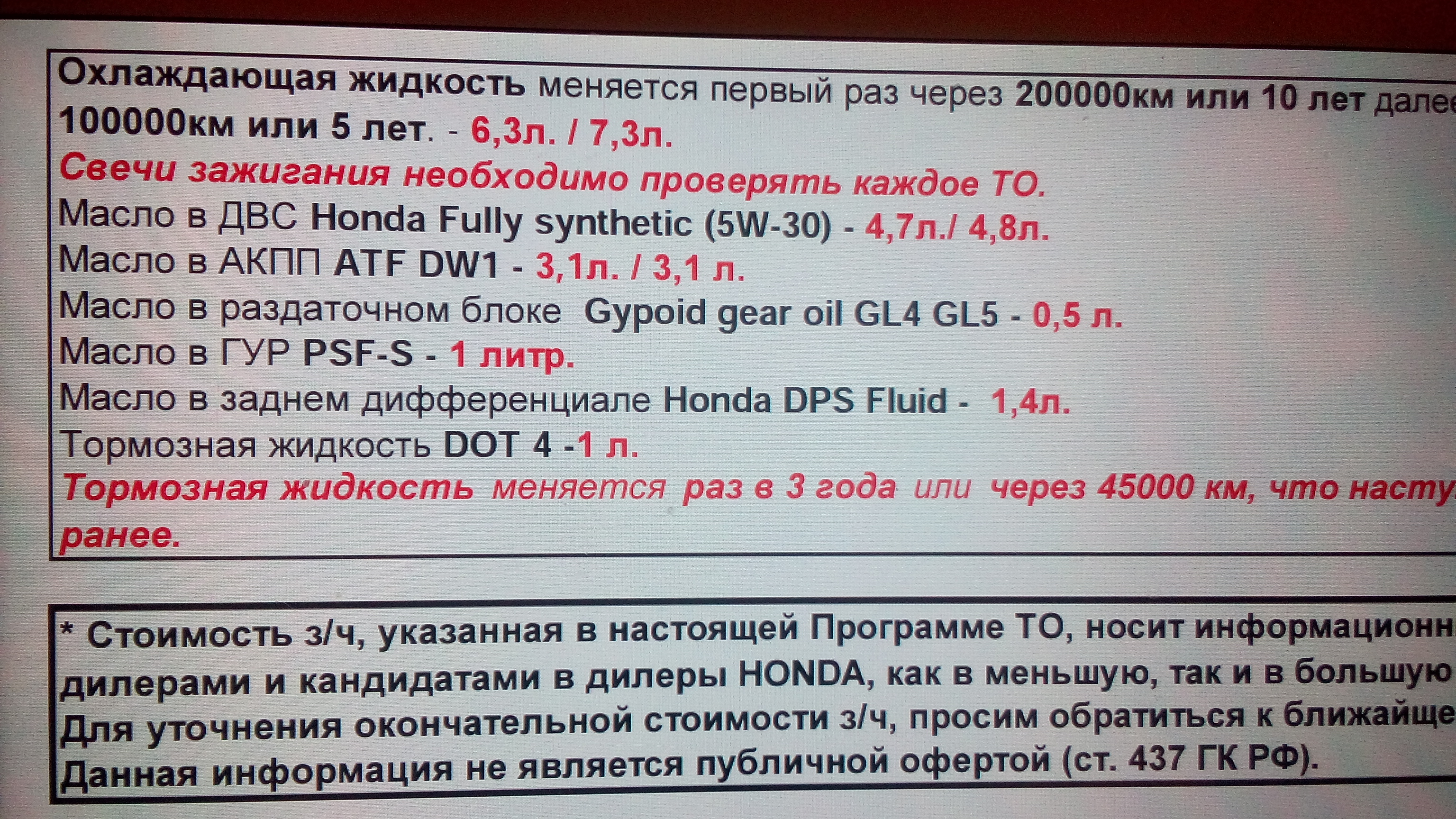

Товарищи, тогда попрошу еще уточнений. Склоняюсь к тому что бы заказать детали на экзисте. Если кто сможет подсказать ПРАВИЛЬНЫЕ заказные номера к указанному ниже списку - море благодарностей! Потому как то что экзист предлагает для ТО, в описании на эти продукты Legend, Odyssey, а кросстура нет. Боюсь закупить не то.
- На этом то замена масла в АКПП. Какое масло заказывать и сколько в литрах нужно?
0829499901HE - для раздатки ?
08266-99964 - дла АКПП ?
- На этом то замена жидкости в тормозной системе - какую заказывать и сколько в л?
08203-99931 - ?
- Пробка сливная.
94109-200-00 - это ли?
- Фильтр воздушный
17220-R40-A00 - ?
- Фильтр масляный двигателя
15400-PLM-A02 - ?
- Фильтр салона
80292-SWA-003 - ?
- Свечи за 40 тысяч не менялись. Стоит поменять? Есть рекомендации?
Заранее большое спасибо!
Дядя Федор
10 Фев 2016
270
ЯНАО
Не надо так серьезно критиковать! Пробки менять не надо, на акпп стоит магнитная, достаточно помыть. Шайбы на дифференциал и редуктор по 2 штуки, свечи оригинал где-то 2200 за шт. есть bosch по 600р шт.
