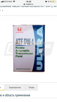

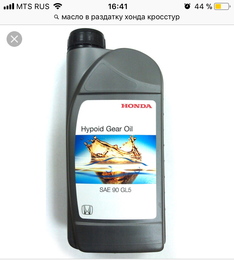

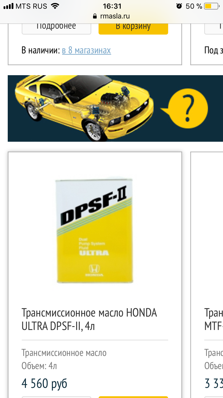

Масло в раздатку Hypoid gear oil, есть разница 08200-90140 или 082949-990-1HE?
Так же в коробку - 08200-9008 или 082689-990-1HE.
И в задний дифференциал - 08200-9007 или 082939-990-2HE.
Понимаю разница в производителе, разница для данного авто есть?
Подскажет кто, какие из вышеуказанных вариантов предпочтительнее?
Это с какого ресурса номера? По номерам не знаю смотри фото ниже, первое в коробку, второе в диф, его надо около 1,2 литра продаётся обычно на розлив с такой банки или с 20 литровой, третье в раздатку
Спасибо, понял, лучше значит брать для европейского рынка, а не для американского...
В дифференциал понимаю не обязательно брать 4л. или на розлив, можно же две бутылки по 1л. взять и всё...
Пж-та, бери для Европы. Не помню есть она в литровой фасовки или нет, купи в «Родных маслах» на розлив из 4-х литровой баклажки, они точно фасуют по 1 литру.
