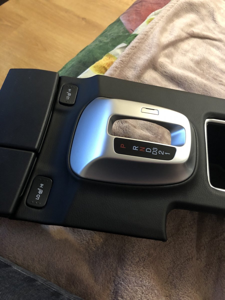

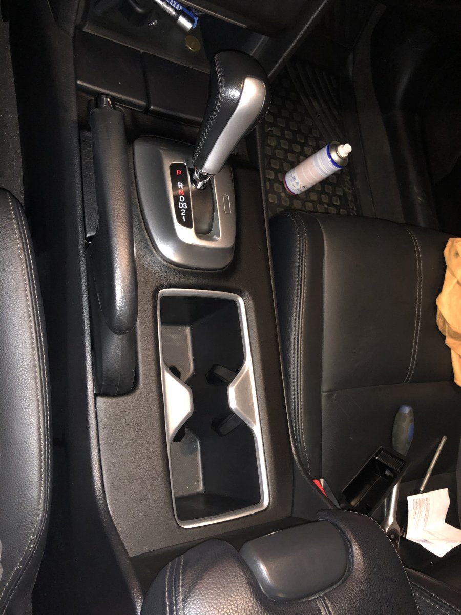

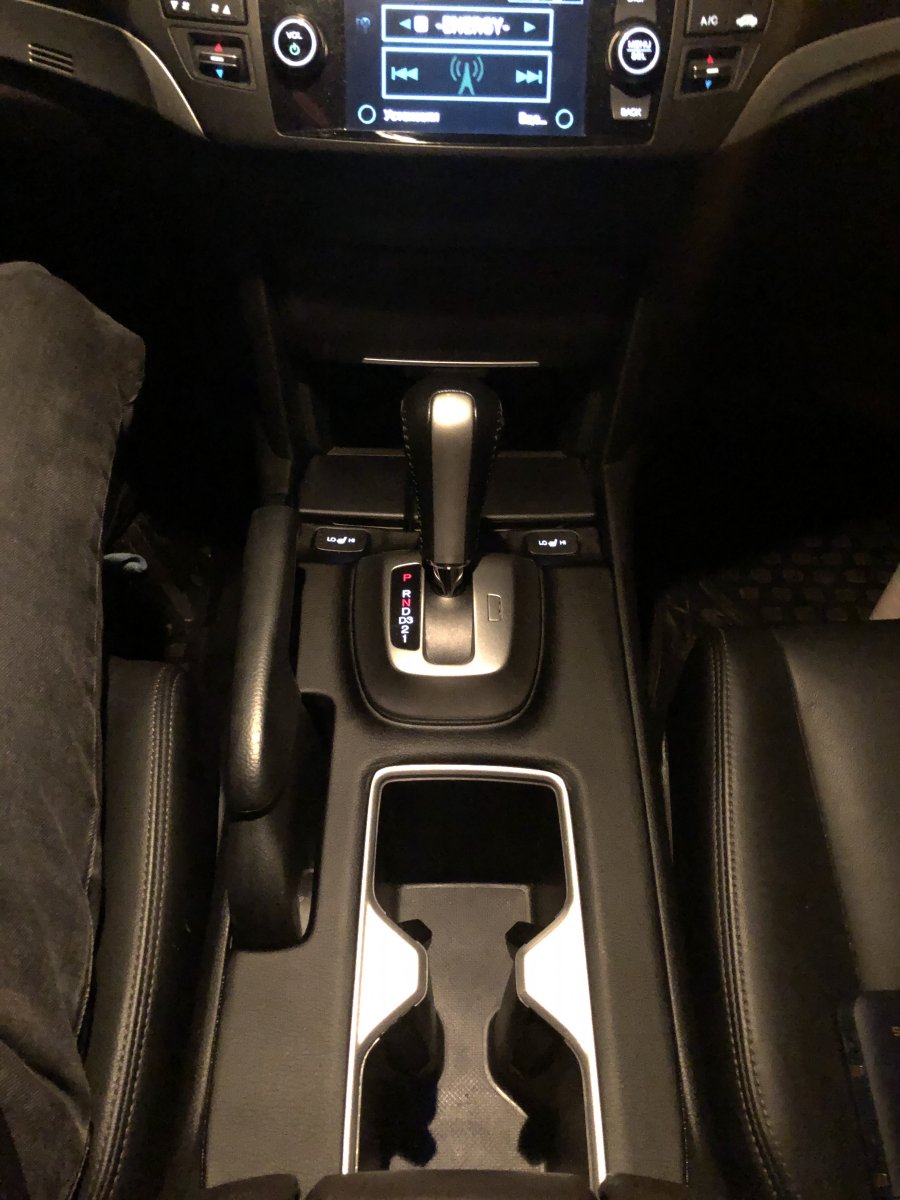

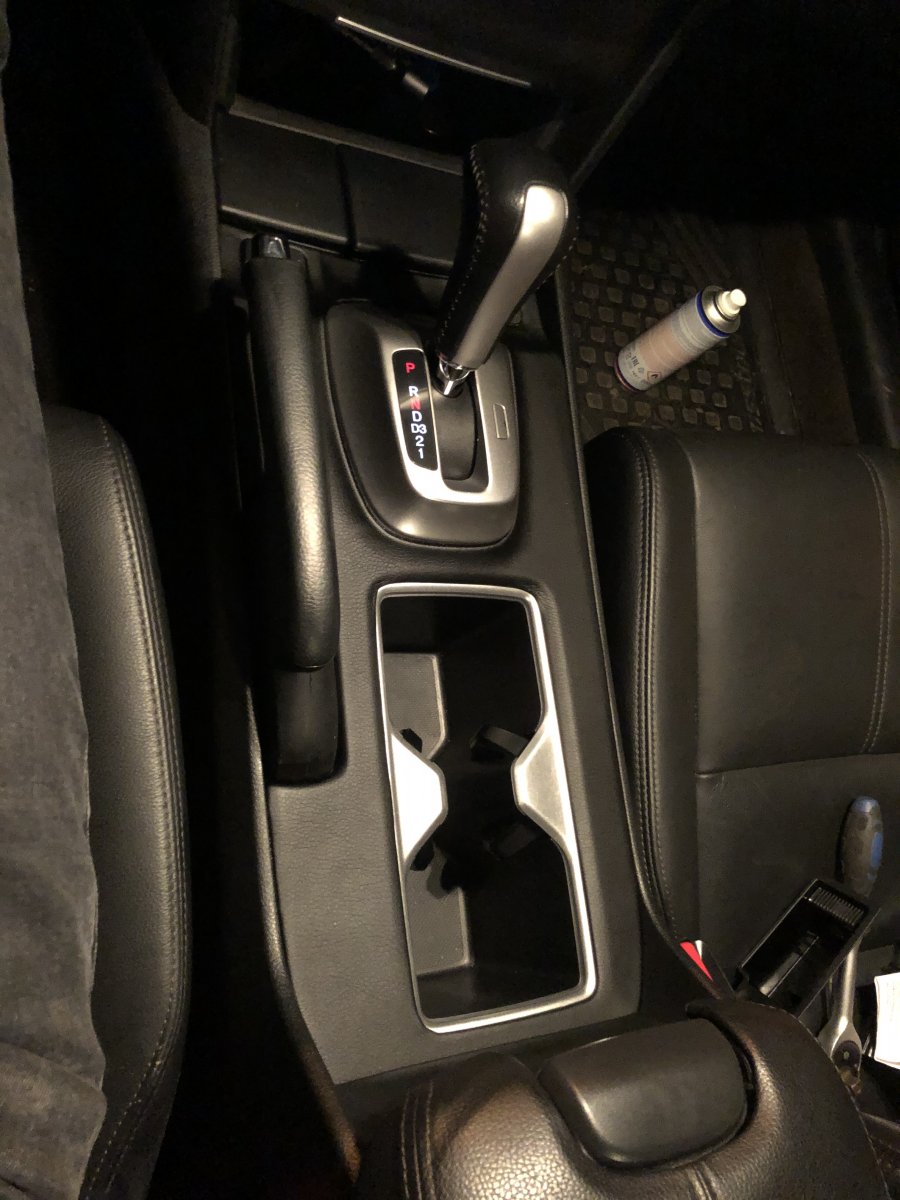

Всем привет. Решил что то поменять в салоне, оклеил центральную консоль винилом под кожу, выставляю на ваш суд. Делал сам.

Отлично получилось. Это аквапринт?
Calvin-Kirya
16 Сен 2019
178
33
Нет, это эко кожа на клейкой основе, клеится как пленка
Calvin-Kirya
16 Сен 2019
178
33
Я брал в ближайшем автомагазине, 490р за погонный метр, осталось ещё очень много, вот думаю переклеить вставки под дерево на торпедо) ищу мануал как они снимаются

Привет! Клеить под феном надо?

Клеил без фена, особых сложных форм нет клеится хорошо. Единственное что материал достаточно толстый, на тканевой подложке, потом панель сложно встаёт на своё место, пришлось воспользоваться ведешкой) зато стоит она теперь плотнее как влитая.

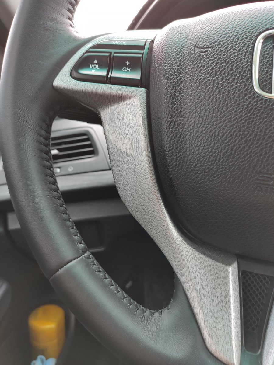

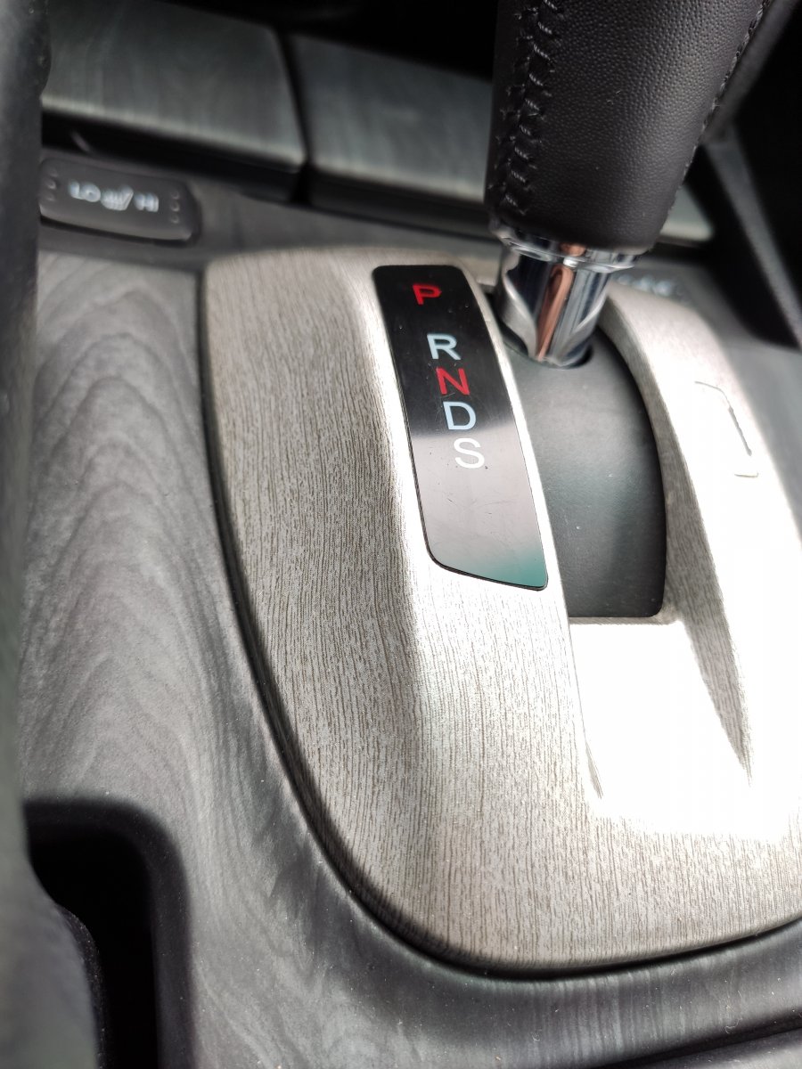

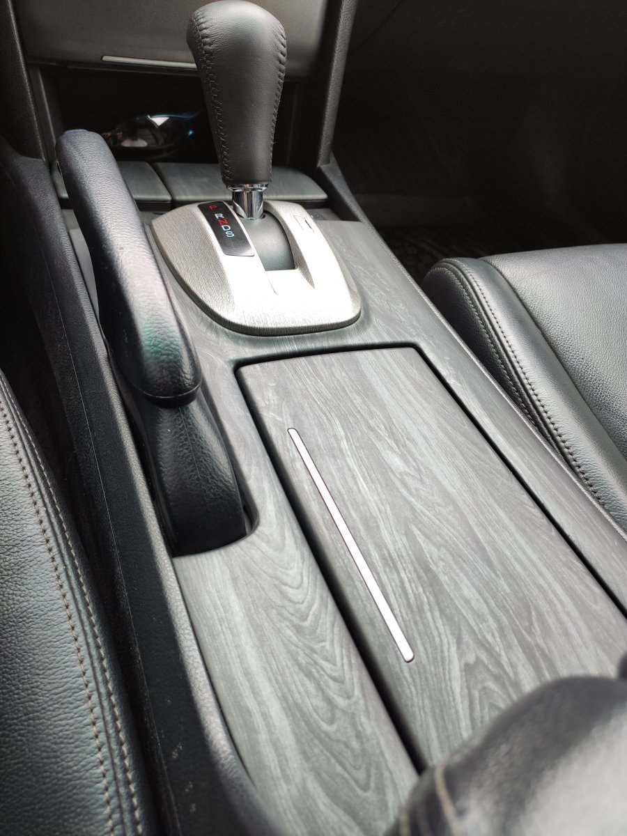

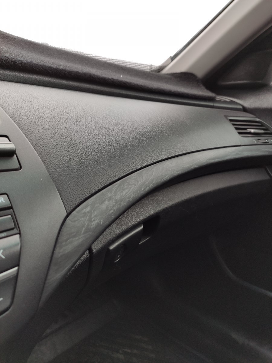

С торпедо все вставки снимаются на себя, держатся на защёлках, удобнее подковыривать снизу. А вот на дверях вставки снимаются через съем обшивки. Вот мой аквапринт:)

Пленка под кожу у ТС, у меня аквапринт под матовым лаком. Самому не сделать, я только все снял и доставил панели и 9т.р. специалистам. У них же пролистал каталог и определился с фактурами.
Наити их просто, набирайте в поисковике аквапринт и Ваш город.
