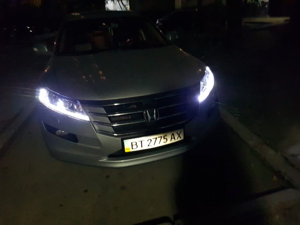

Да, конечно и значительно лучьше оригинала, там ксенон 10000, а у оригинальных 4000! Так что на счёт того как светят то рекомендую. На фото выложил это в режиме габаритного света! Вопрос в том что перестал омыватель работать!!!

Фары отрегулировал, светят аху...о и не кого не слепят, проверял на себе!!! При этом луч разделён по частям, пешеход, моя полоса, встречная полоса!!!

Днём сделай фото, итого четыре линзы на ближний?

Линза ближнего одна, но имеет разделения по уровню и направлению луча, что и создаёт эффект трёх ступеней светового луча!
