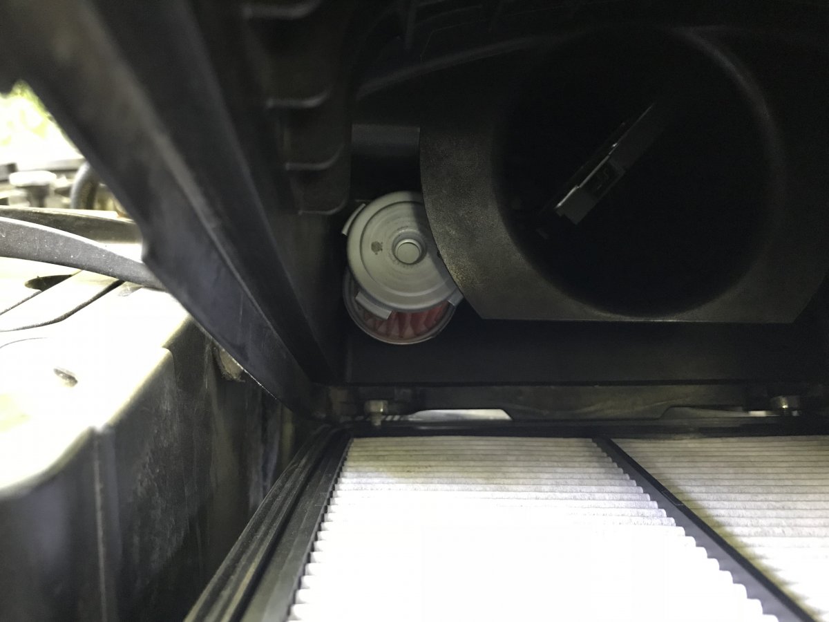

Evedgin
22 Авг 2016
105
36
г. Симферополь
Нашёл применение купленному фильтру АКПП, который так и не понял, как поменять... служит теперь постфильтром нашей системы отключения клапана ЕГР
