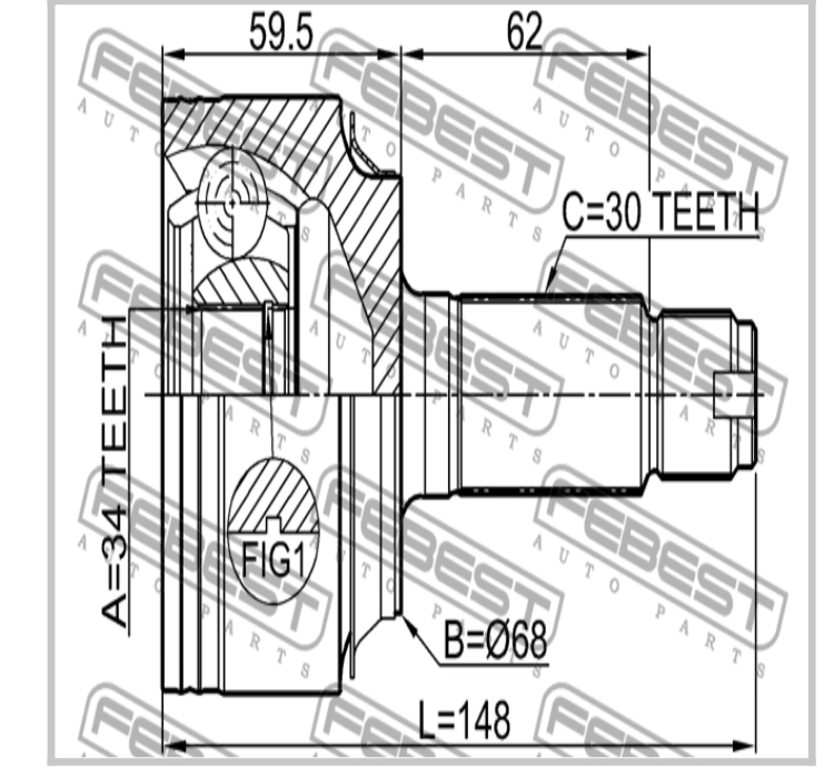

Есть номер оригинала? Скинь попробую найти

Не верный номер
Верный 44014-STK-A02
Людей в заблуждение не вводите если вопрос до конца не изучили. Это для двигателя 2,4. А мы речь ведём о 3,5.
Не верный номер
Шрус сравнили со шрусом восьмого аккорда 2,4. Не он, у 3,5 шток толще по диаметру, собственно я изначально догадывался что чудо не произойдёт, лишний раз убедился.
Данный шрус ставился на кросса 3,5 и 9ый аккорд который не поставлялся в Россию тоже 3,5.
По этому ОЕМ номеру только вот это есть, если поможет то вот
Это не он
Прикольно, ни одного аналога нет, цена космос от 23 и размеров к сожалению тоже нет.
Цена от 18 но да, аналогов пока не нашёл. Походу буду первопроходцем. Закажу ориджинал, поменяю, те сниму, буду по параметрам подбирать. Не верю я в то, что нет аналогов.
Я не знаю он или не он, я по номеру нашёл. Про Пилотовский ШРУС спроси на их форуме, думаю там этот вопрос изучали, а ещё на нашем форуме есть форумчанин Technician он же Геннадий с форума Пилота, постучись к нему, он может знает, тебе с ним все равно предстоит познакомиться рано или поздно. Мы у него заказывали прокладки под клапан VCM.

Пробиваю этот номер куда ставилась деталь - двигателя К20, К24 но не 3,5. С 2,4 примеряли не подходит по размеру. Выше писали тоже самое.
Что то мнения разделяются, сервисники мне твердят что первый номер верный, магазины выдают ваши номера. Как я заипался уже. Ладно примерим ваши номера. Может и правда подойдёт. Отпишусь как произведу работы.
Crypple
17 Июл 2018
20
г.Новосибирск
Не верный номер
Глубочайше извиняюсь. Действительно верный номер. Всем спасибо за помощь, первый шрус встал как родной. Теперь в понедельник - вторник заберу второй и посмотрим уйдёт ли моя проблема или нет. Ещё раз извиняюсь, сам себя ввел в заблуждение.
