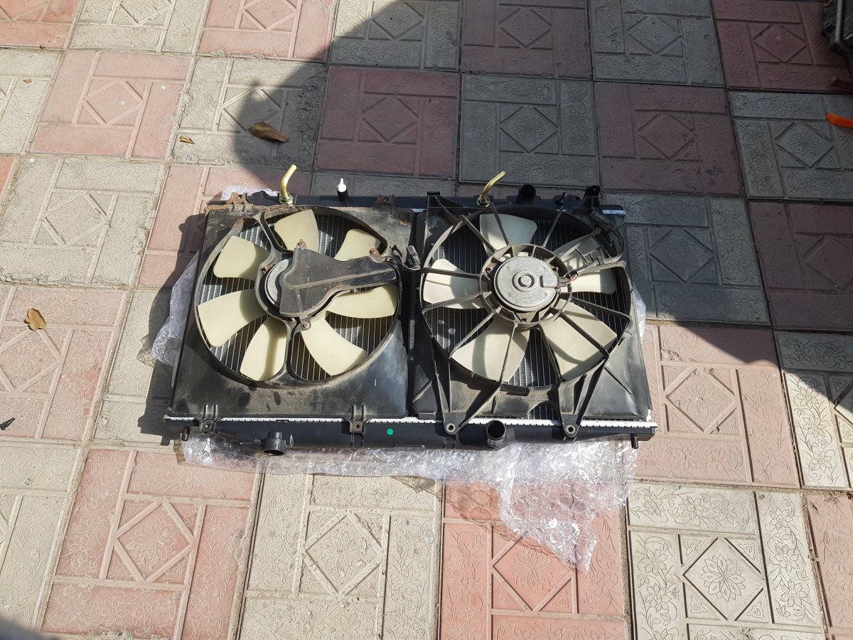

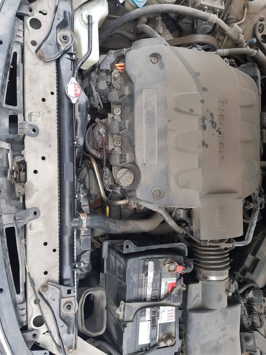

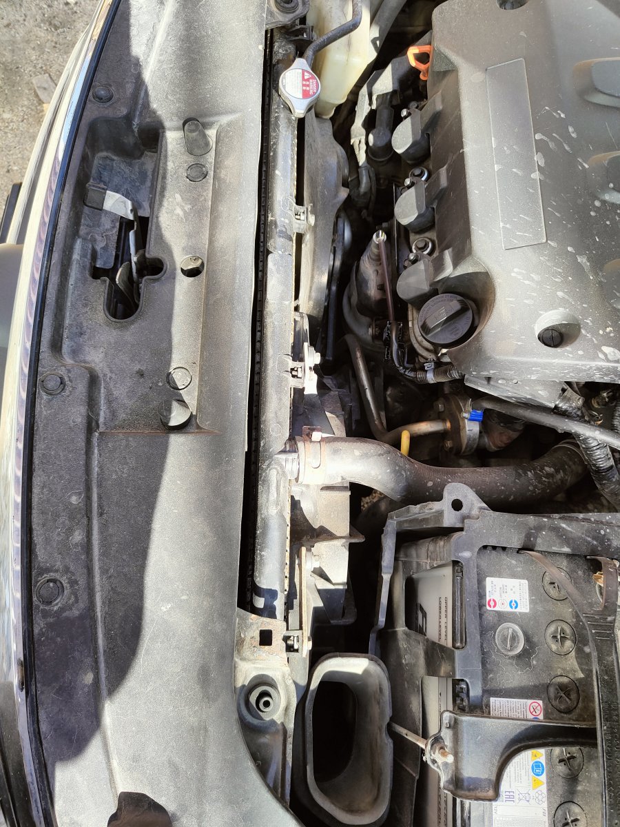

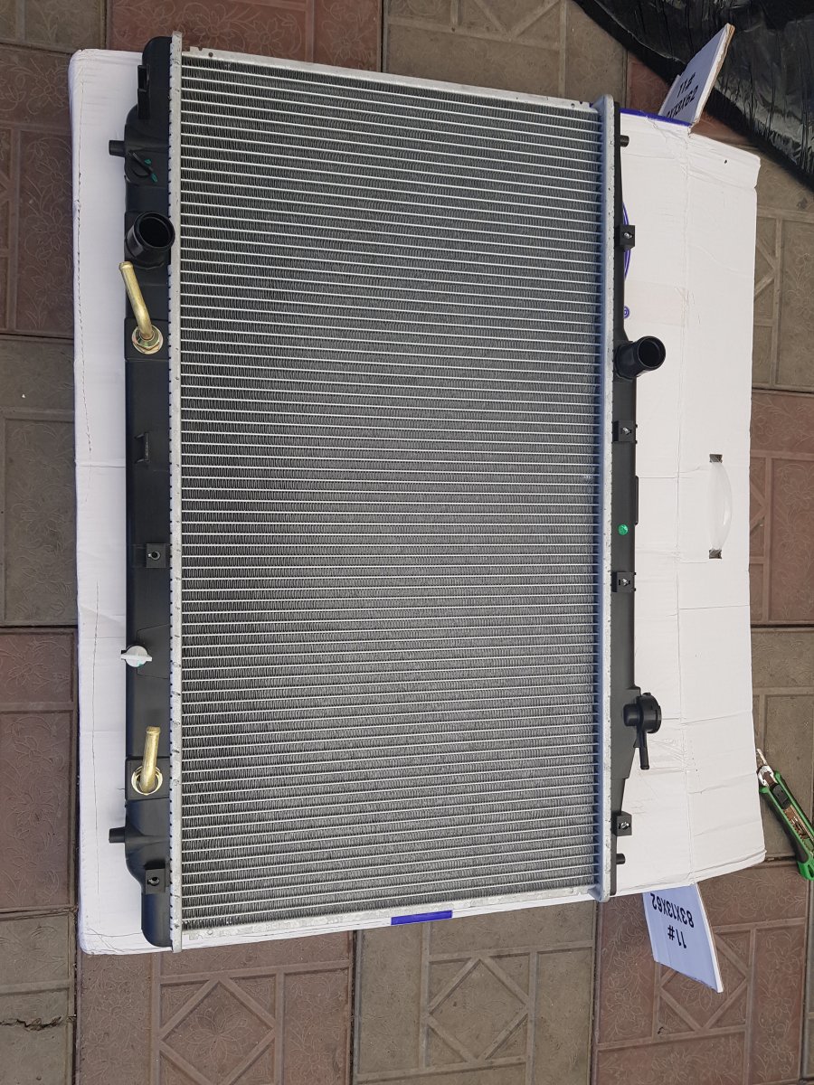

Долго искал аналоги так и не нашел кроме оригинала не че не встает А Оригинал очень дорогой :wink:
я нашел выход так как Работаю С китайцами :new_russian: пообщался С ними и нашел на Заводе в гуанчжоу
Заказал Получил посылку все ОК радиатор как Оригинал в ЧИКИ ЧИКИ Кому нужна помощь Закажу Отправлю в РФ итд Цена 10,000р

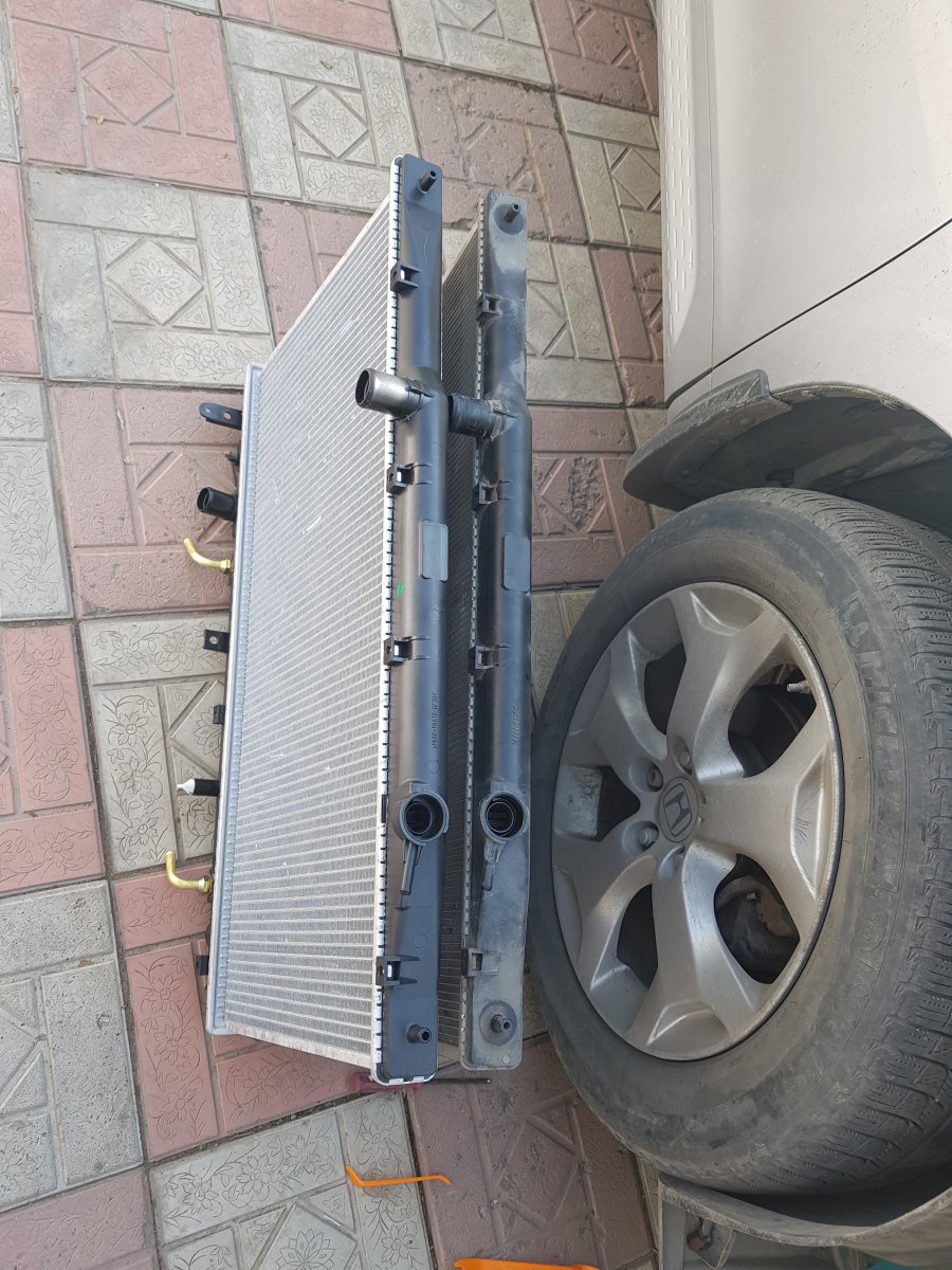

Кстати, в сервисе сказали, что радиатор визуально и по размерам на Кросстур 3,5 должен подходить от 8-го Аккорда 2,4 (2008-2013).
Может кто-то точно знает или пробовал?
Или кто знает что из неоригинала проходит на 3,5?
Радиаторы на Кросстур 2,4 и 3,5 чем вообще отличаются?

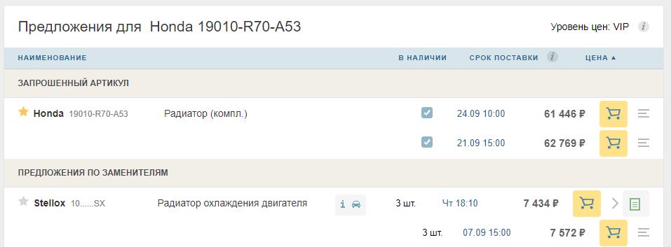

А то на 2,4 каталоги выдают много вариантов неоригинал.
А на 3,5 только оригинал, а он от 15 тыс.

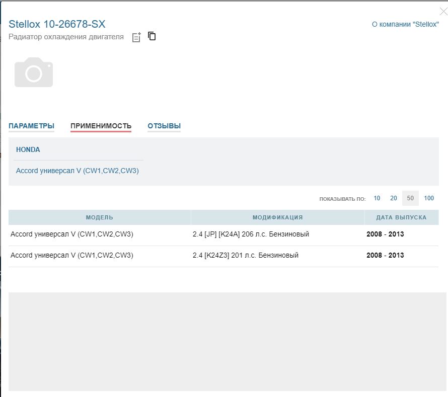

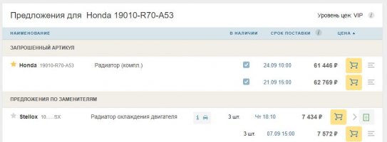

Exist по аналогам выдает модель Stellox10-26678-SX с применимостью Accord универсал V (CW1,CW2,CW3) с двиг. 2.4.
Кто нибудь проводил сравнение ?

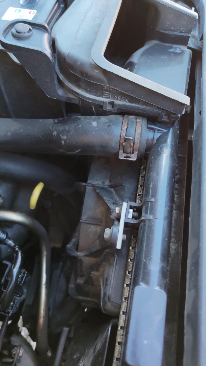

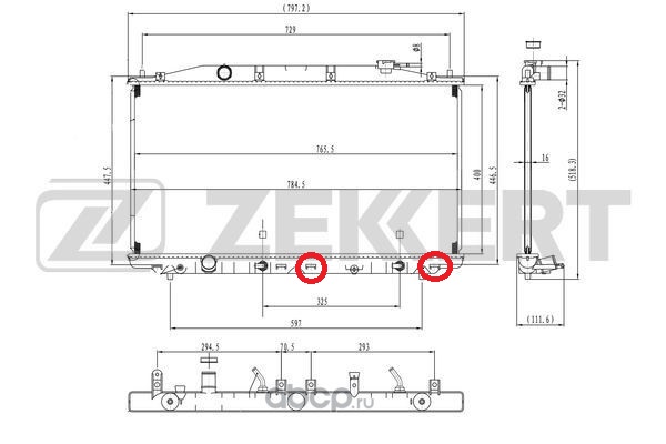

Где-то больше года назад потек у меня радиатор на кроссе 3,5 и нужно было быстро заменить на что-то и мчать в командировку за 1000км. Быстро был из замен только зеккерт и там тоже, как выяснилось, не подходили верхние крепления вентиляторов. Решено было двумя пластинами дистанционными и 2шт доп. крепежными болтами М6. Ездит до сих пор и свои функции выполняет. Одну пластну видно, вторая под патрубком

Утверждать не могу, чек потерян, скорее всего он. Нашел размеры - прикинул, очень похоже. Смущало отличие от родного по ширине сот: зеккерт 16мм, оригинал примерно 30мм.
Вспомнил еще ньюанс: крепления выделенные - не такие как на кроссе, втыкал вентилятор в них подогнутыми нижними вилками от болтов, а верх на болтах (очень помогло потом при съеме генератора, потому хрен знает как на родном снимать нижние болты вентилятора, а тут вытащил и все). И еще патрубок воздухозаборника впритирку к верхней трубе радиатора становится. Прикрепил еще фото где видно обе доп. пластины крепления. Буду рад , если помог :)
Очень помогли! Спасибо! Наверное, попробую этот вариант
