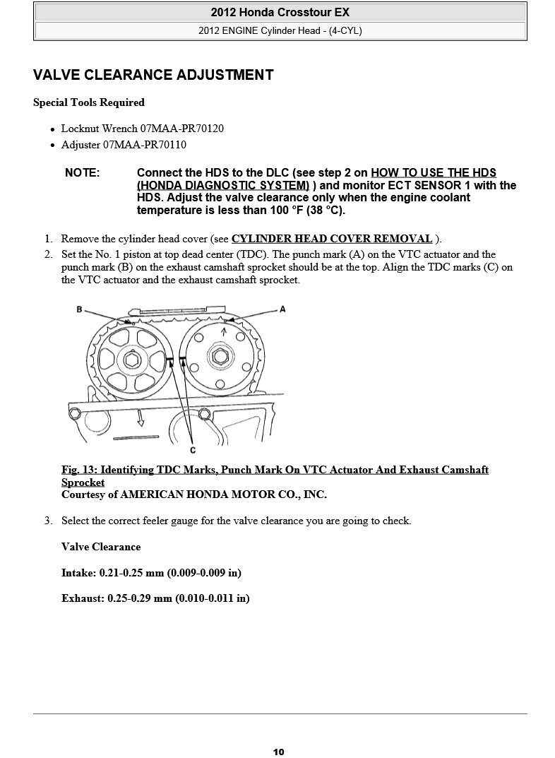

Добрый день форумчане!!! У кого есть информация по зазорам клапанов для мотора 2,4
