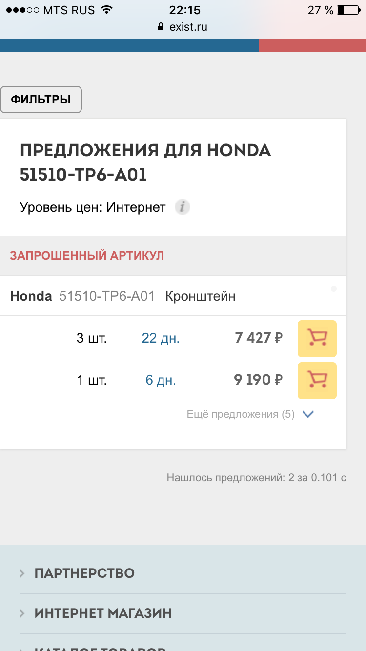

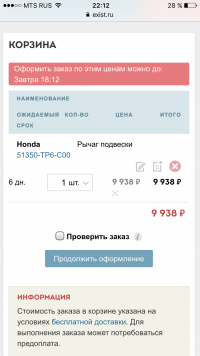

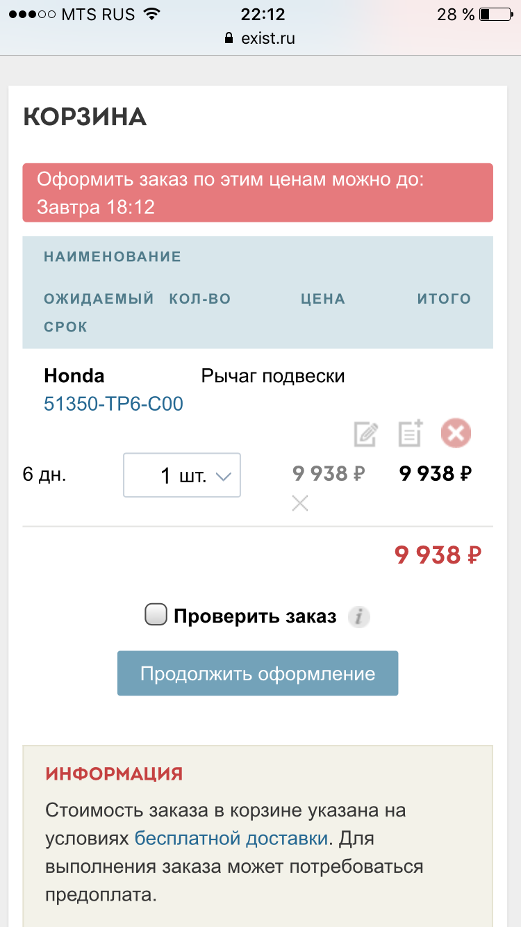

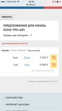

Рычаг передний-правый.

Устал гадать, первое фото рычаг передний правый нижний, второе фото рычаг передний правый верхний, выбирай какой нужно, есть другие сайты где будет по дешевле. Писать не буду, чтоб не посчитали за рекламу. Если нужно то в личку.
По поводу клубного сервиса, это нужно у местных спросить, я просто в НСК живу, т.ч. не знаю, а так на сайте есть пару сервисов, кто постоянно предлагает свои услуги, так же LEXX, о некоторых писал.
