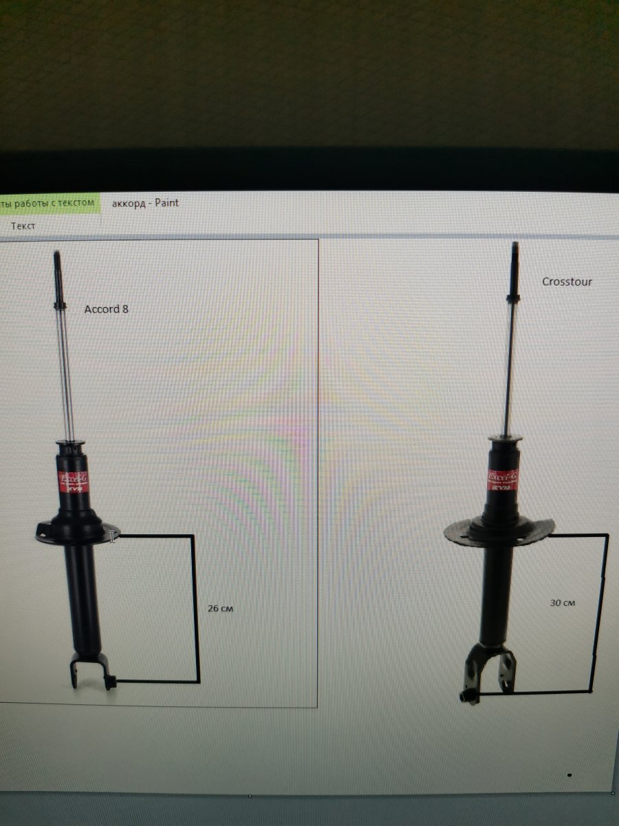

От аккорда короче? По каким местам? Можно фото рядом?
4см думаю фигня, смотря в каком месте короче))

Я перед ставил kyb nsr.
Фото нет, но нарисую
Kyb еще выдает на кросс 3410017

Ну да, занизится кросстур на них... как вариант проставочку под верхнюю часть пружины
По длинам штоков нет цифр?
Передние так понял одинаковые?

По штокам цифр нет, перед от аккорда уже ставил! Заказал оригинал зад и перед , как придут сделаю все замеры и фото!

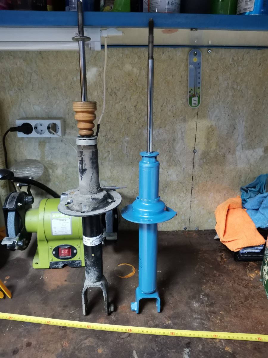

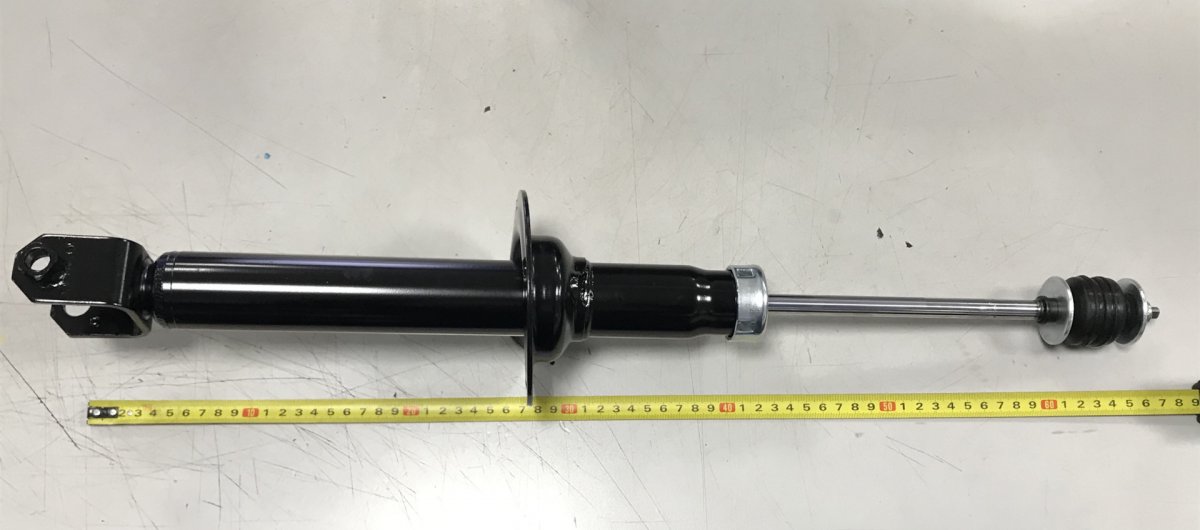

Привет сегодня замерил задние стойки оригинал и от аккорда 8, не подходят они на 4 см короче. А showa QH00210800 выдает на аккорд. Так что оригинал и заменитель kyb

Передние подходят один в один, а вот задние нет, на аккорде нижнее крепление короткое
Поставил в круг оригинал, на exsit цена нормальная была

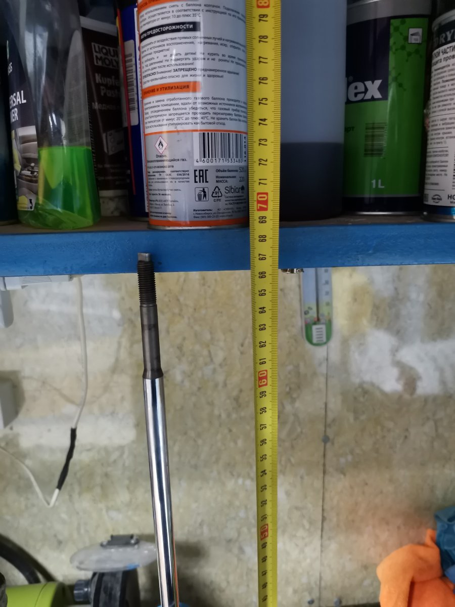

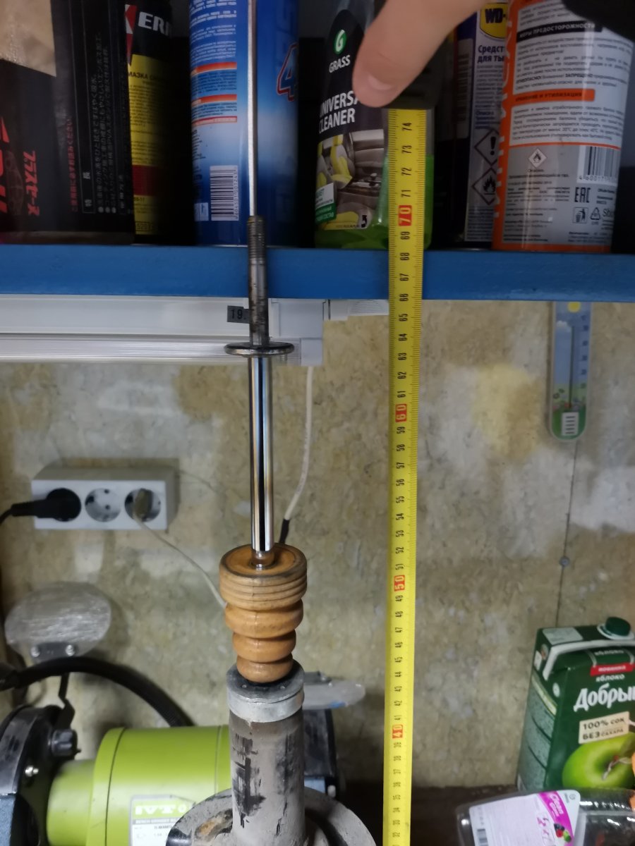

А не снимешь размеры со старых? Фото с рулеткой хватит

Как с отпуска приеду , конечно сделаю фото с рулеткой. После замены машина вообще другая

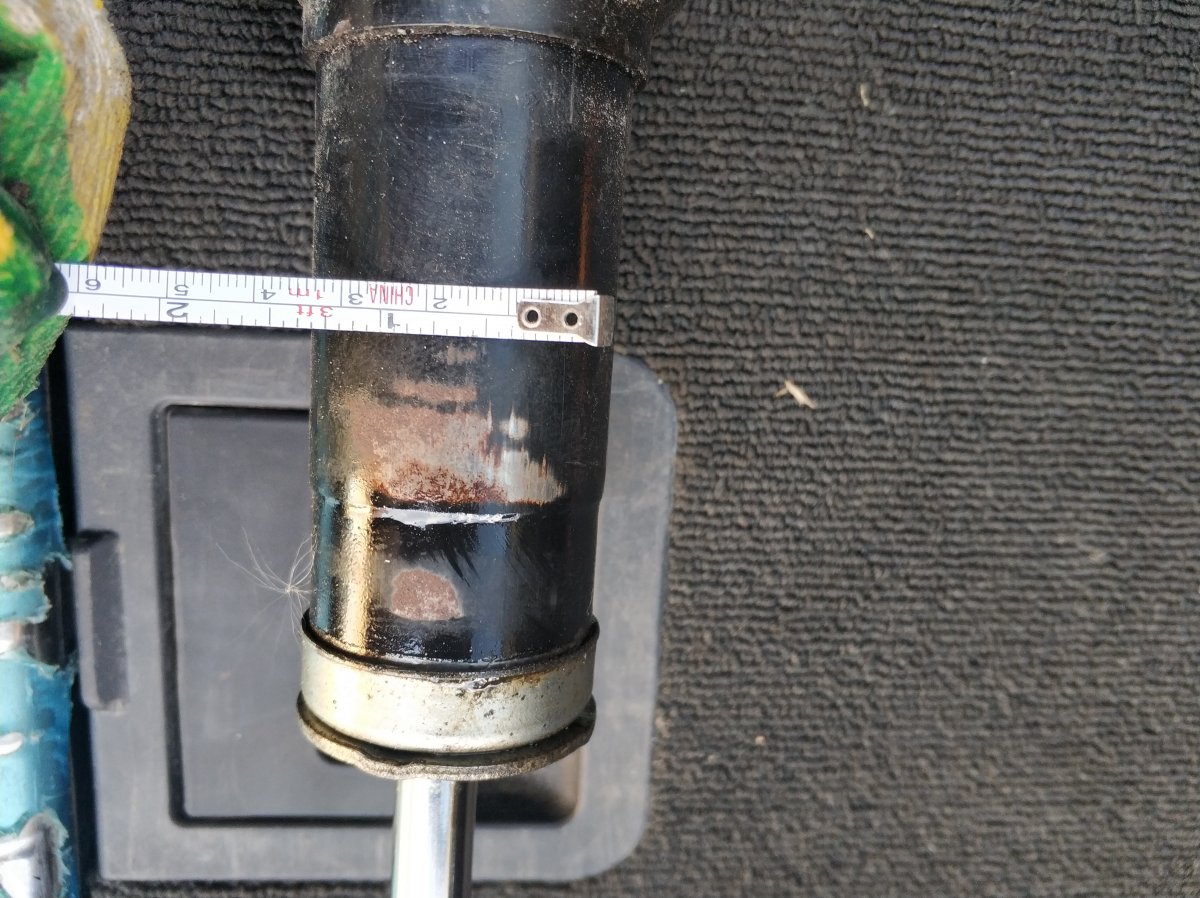

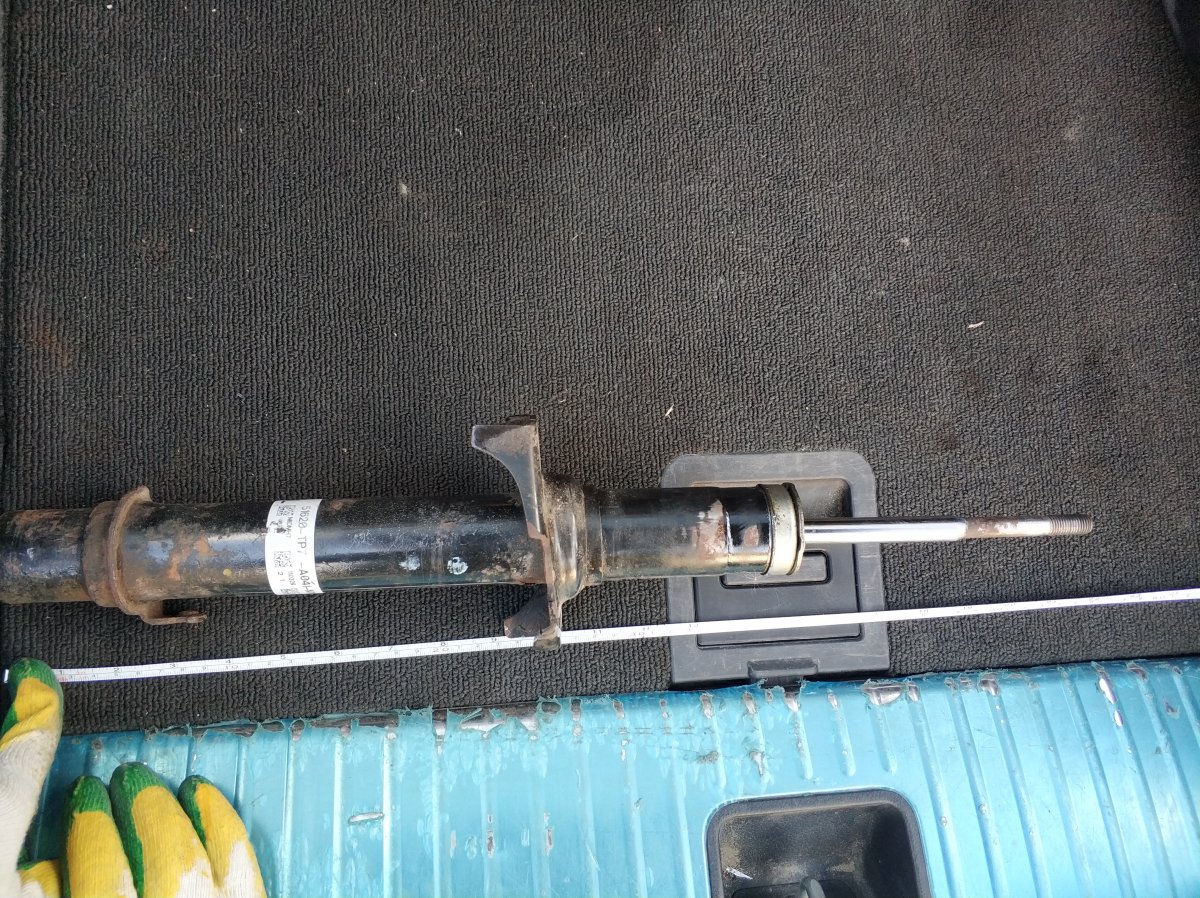

Могу переднюю промерять

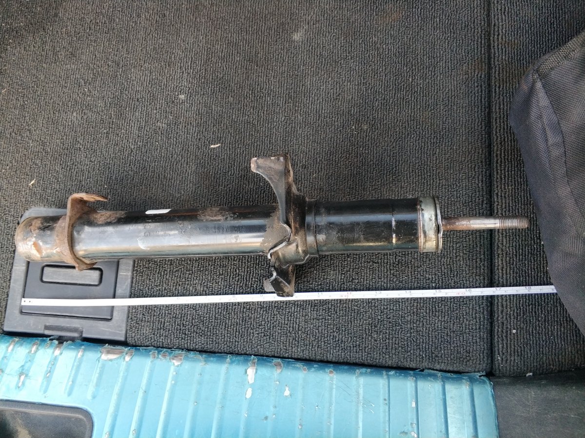

    363.1 KB · Просмотры: 192
    215.9 KB · Просмотры: 190
    345 KB · Просмотры: 197
1,342
8й аккорд
    68.1 KB · Просмотры: 173
    141.1 KB · Просмотры: 170

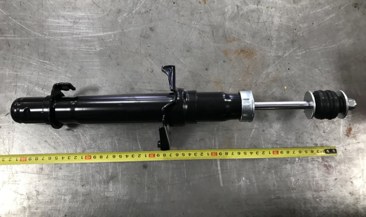

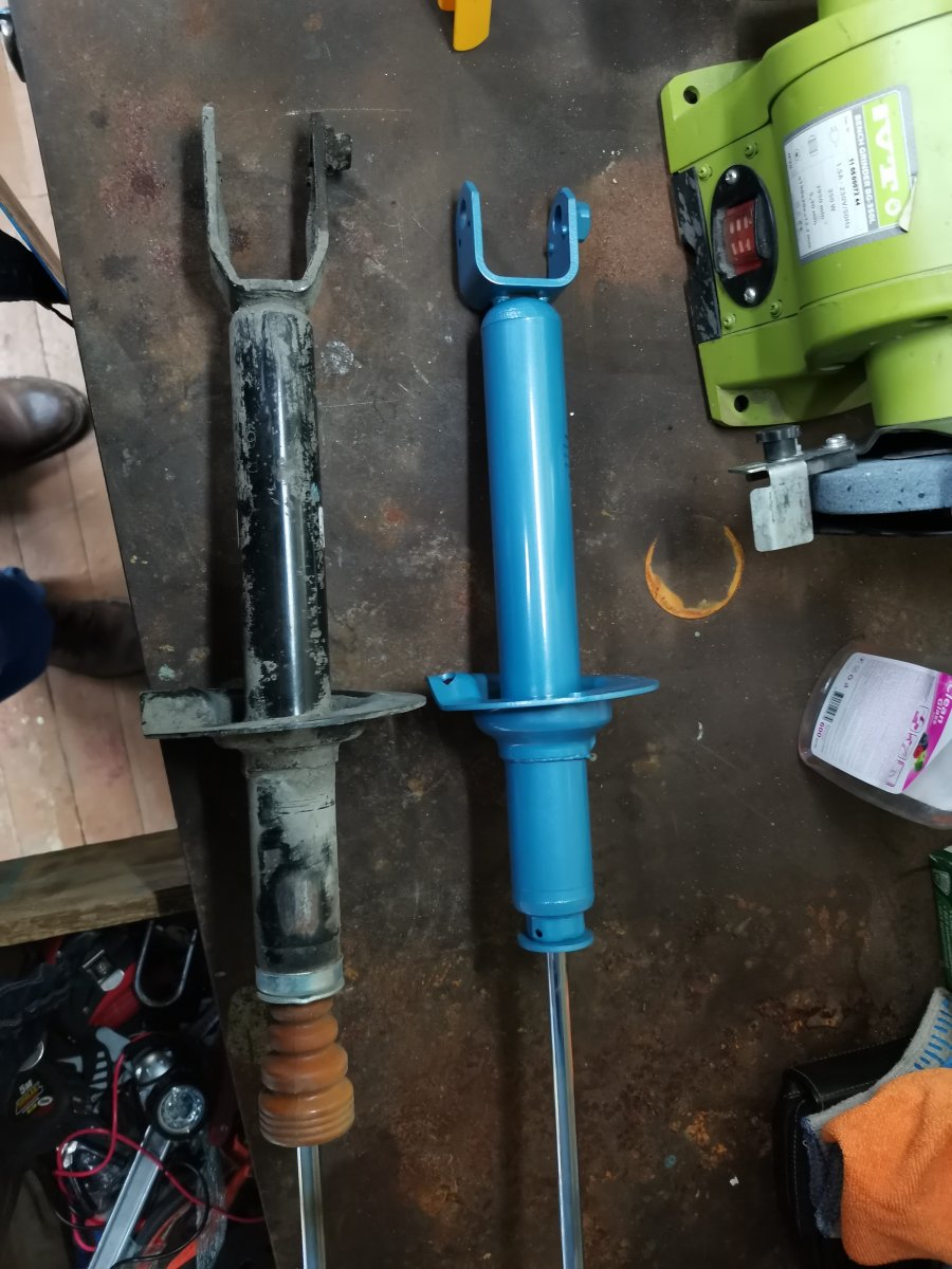

Только приехал!
    138.4 KB · Просмотры: 190
    176.5 KB · Просмотры: 185
    140.6 KB · Просмотры: 188
    163.8 KB · Просмотры: 182
1,342
Спасибо! Визуально если нарастить нижнюю часть(удлинить две крепёжные пластины) то будет как в оригинале
Зачем такой херней заниматься спросите... хочется поинтереснее чем родные стойки
