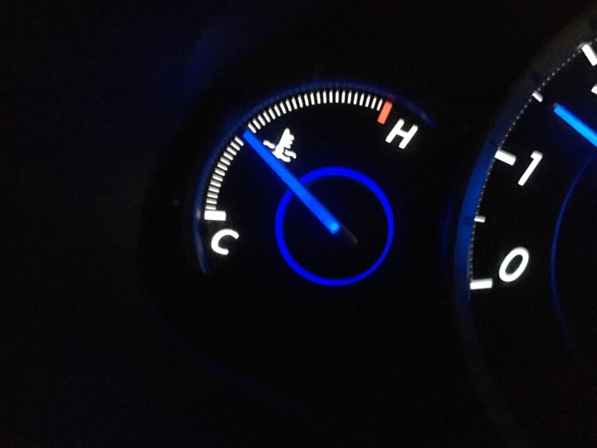

Доброго всем, подскажите в каком положении должна быть стрелка температуры двигателя при разогретом кроссе.... моя находиться не по середине((((
