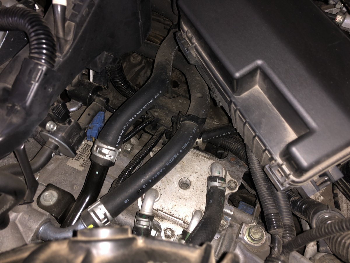

Всем привет,
Возник вопрос один и не могу на него никак найти ответ.
На теплообменнике АКПП по центру есть отверстие с резьбой
И не чем оно не закрыто
А для чего оно?
4 трубки понятно, а это зачем?
В Аояме ничего толком не сказали, во как!
Но есть же резьба, значит туда что- то может вкручиваться ?
И если я двигатель мою туда же вода может попасть выходит?
Знатоки подскажите, а то прям как то не понятно.

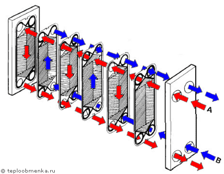

По центру отверстие есть, но по поводу резьбы ошибаетесь - её там нет) Немного ликбеза по конструктиву пластинчатого теплообменника на прикрепленной фото. Отверстие скорее всего техническое, для улучшенного теплоотвода и теплообмена, возможно для упрощения центровки пластин при сборке.
