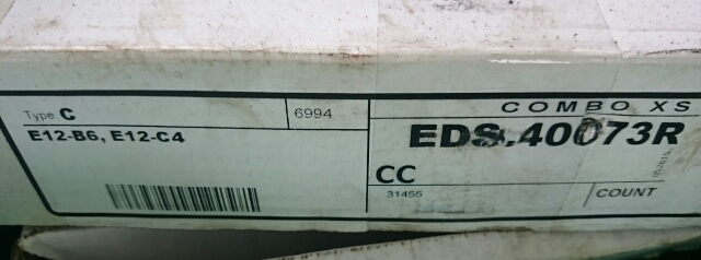

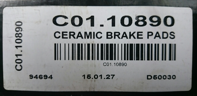

Заказал в итоге в eBay диски и колодки из США. Вот эти
http://m.ebay.com/itm/281344780598?txnId=1385078314018
Картинки

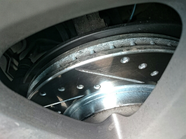

Уже поставил на машмнку, во время первого ТО (15тыс).
Хоть и написано было, что только на Crosstour 2010-2011, но подошло и на 2014, как тут в конфе и говорили)
Смотрятся диски, конечно, супер.
Вибрация ушла.
А вот колодки, судя по всему, не очень хорошие.
Во-первых, на холодную тормозят чуть похуже, нужно их прогревать парой торможений, после этого нормально, немного эффективнее оригинальных. Но это не проблема. Проблема в том, что после пары интенсивных торможений со скорости 120-140 они перегреваются и теряют в эффективности раза в три. Приходится на педаль значительно сильнее давить.
