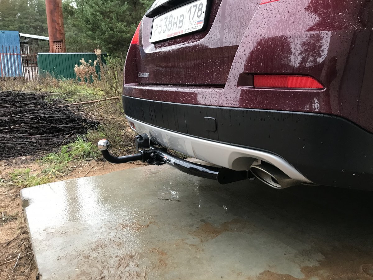

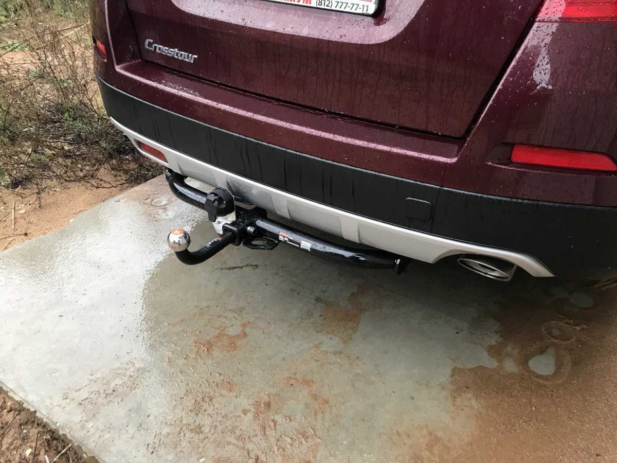

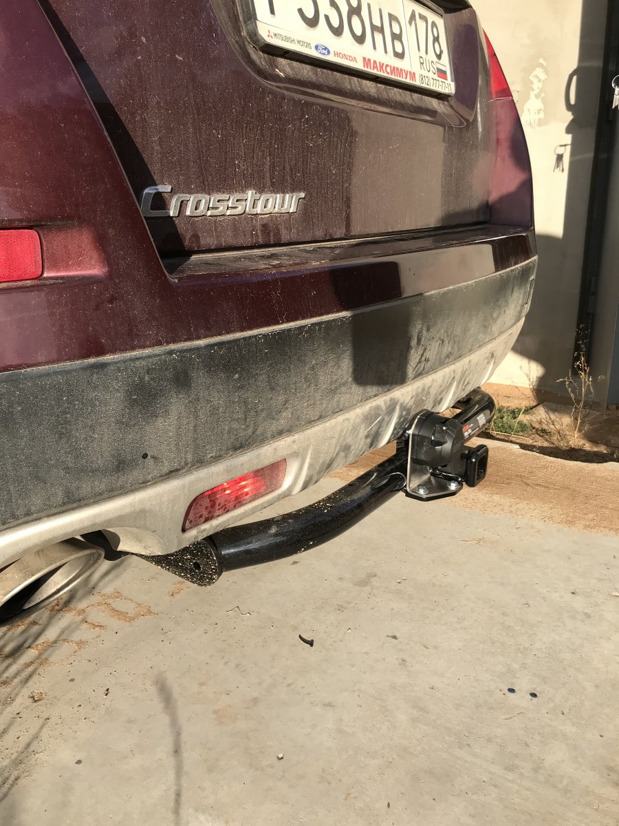

Ну все,я с фаркопом..Цена вопроса 10500 на круг,смотрится достаточно аккуратно,на мой взгляд.Через неделю в Астрахань рыбку ловить,оттестим заодно.
вот так

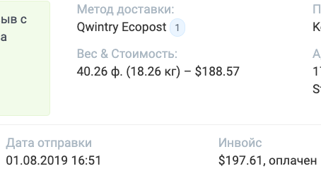

Блин, на сайте Курта надо смотреть вес там в ттх есть по каждому коду либо https://www.curtmfg.com/curt-catalog.
Значит цена в инвойсе, цена доставки 200 баксов.IMG_8632.jpgIMG_8628.jpgIMG_8640.jpgСнимок экрана 2019-08-22 в 17.45.53.png

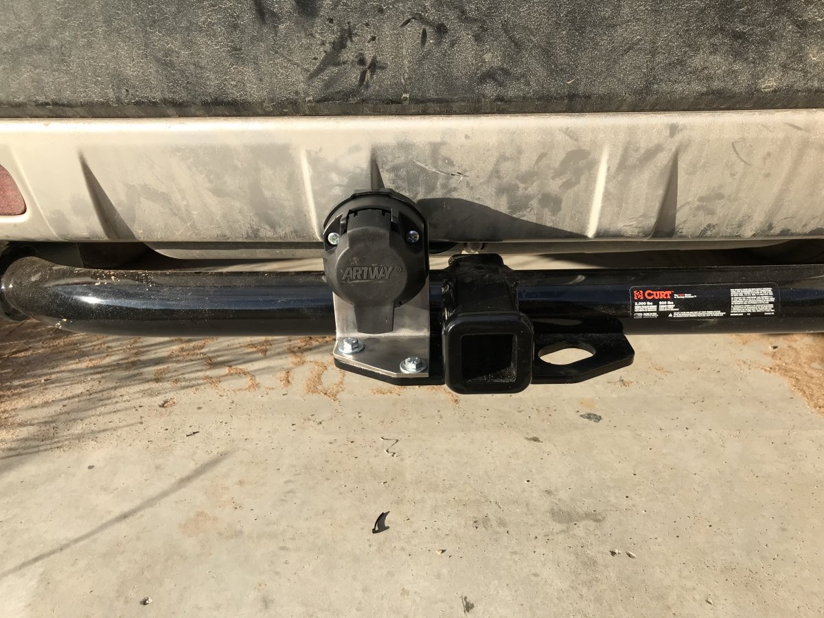

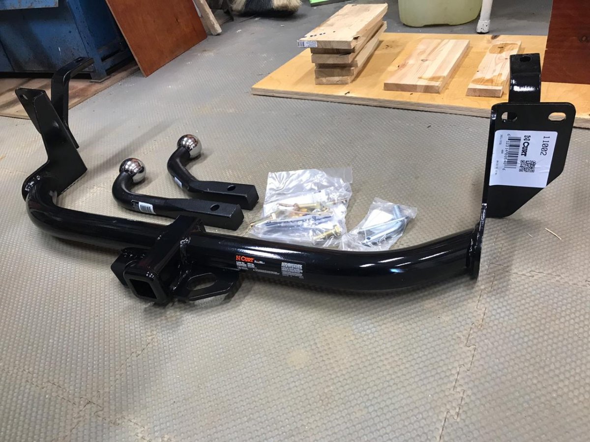

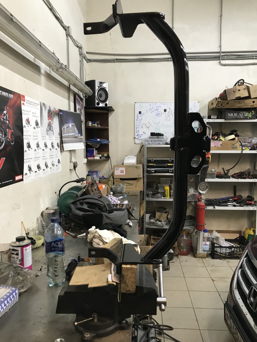

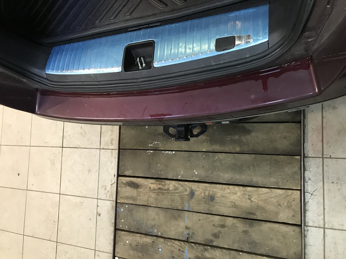

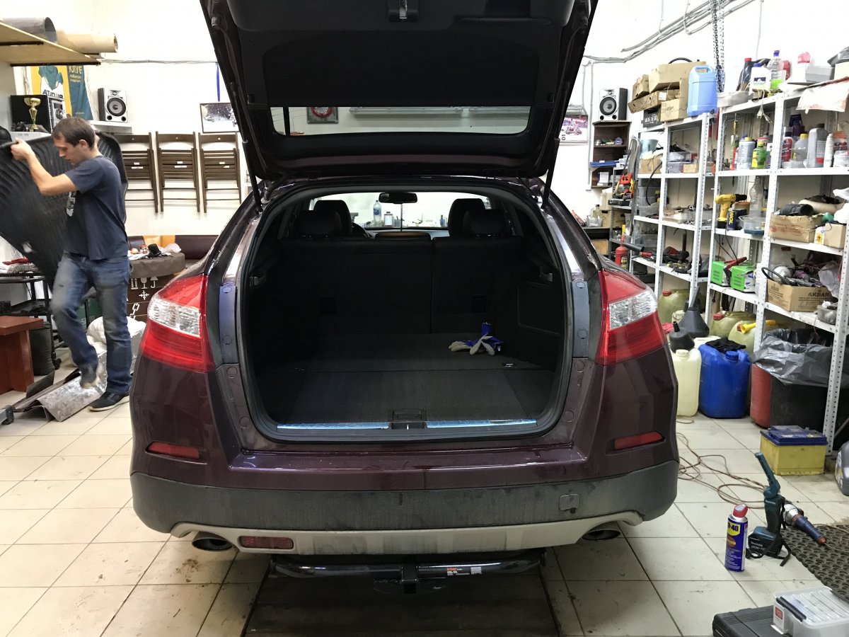

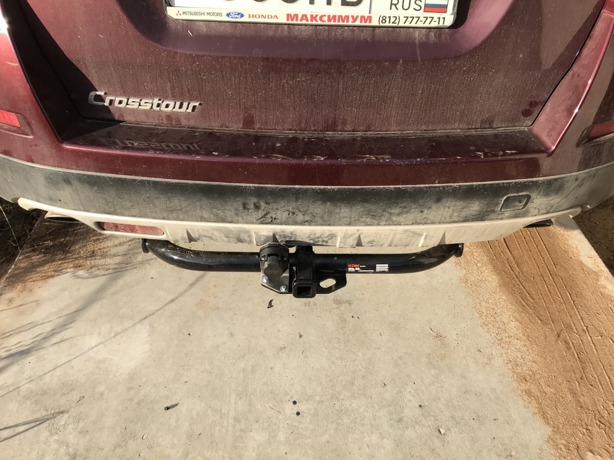

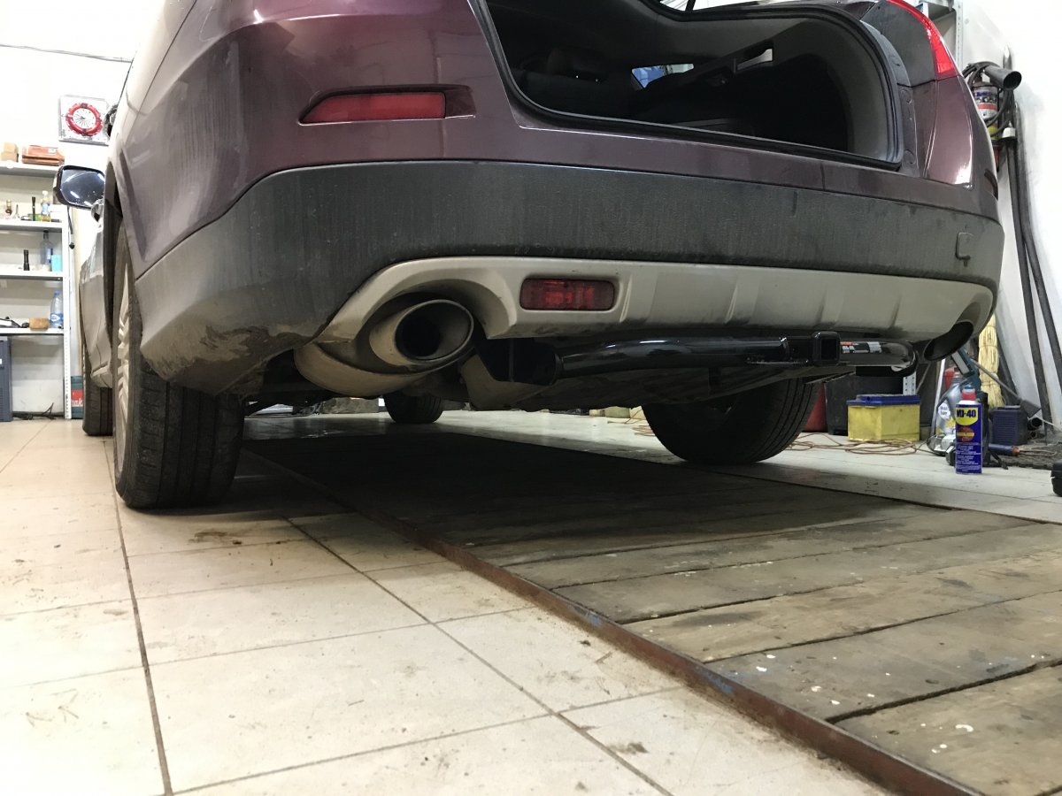

Всем привет! Вобщем сделал я на этой неделе фаркоп. Занимались четыре вечера по 1-2 часа после работы, неторопливо. Если сейчас устанавливать второй раз на такой-же машине, то часа часа 4 заняло бы (без изготовление кронштейна под разъем).
Видео инструкция по монтажу есть тут

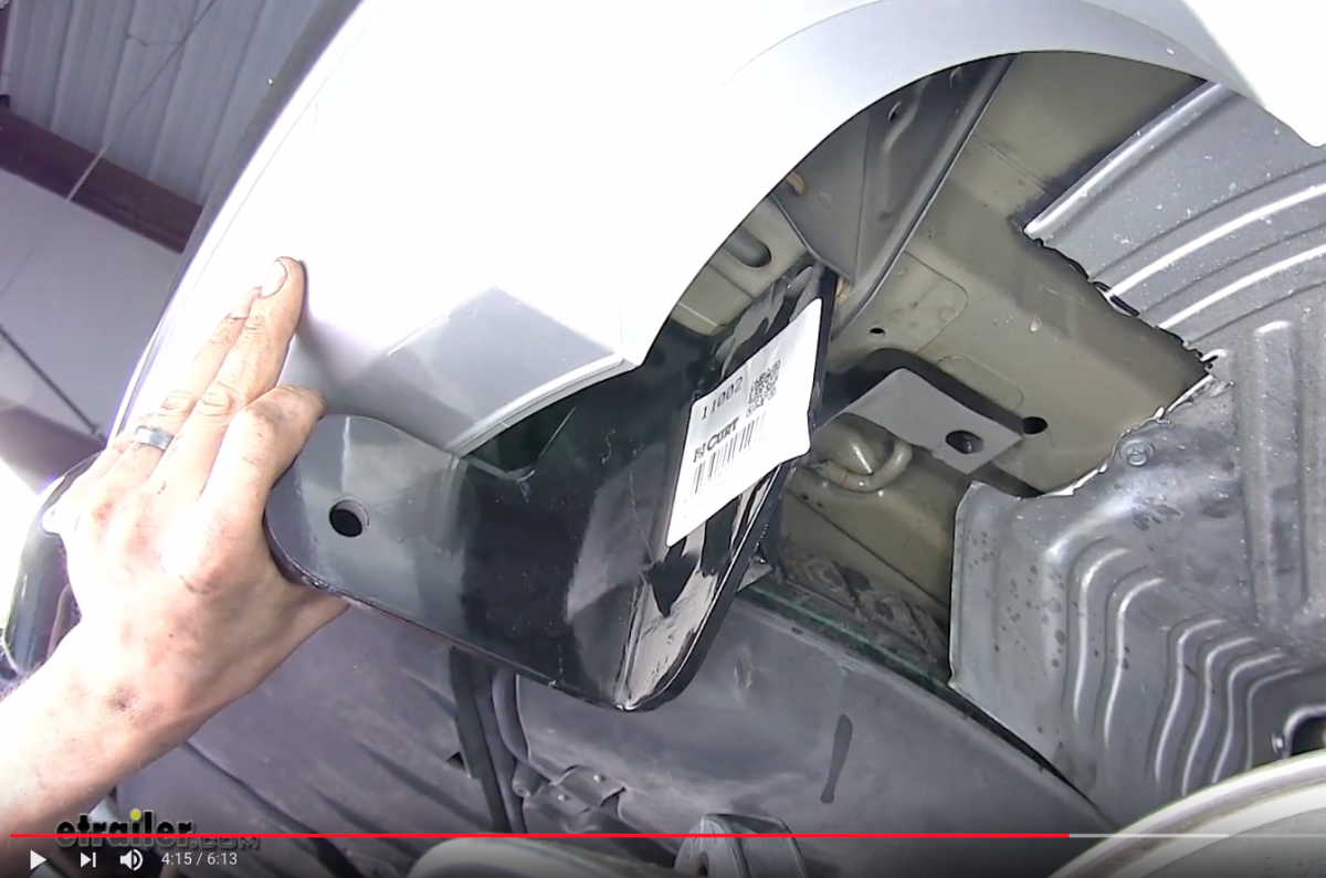

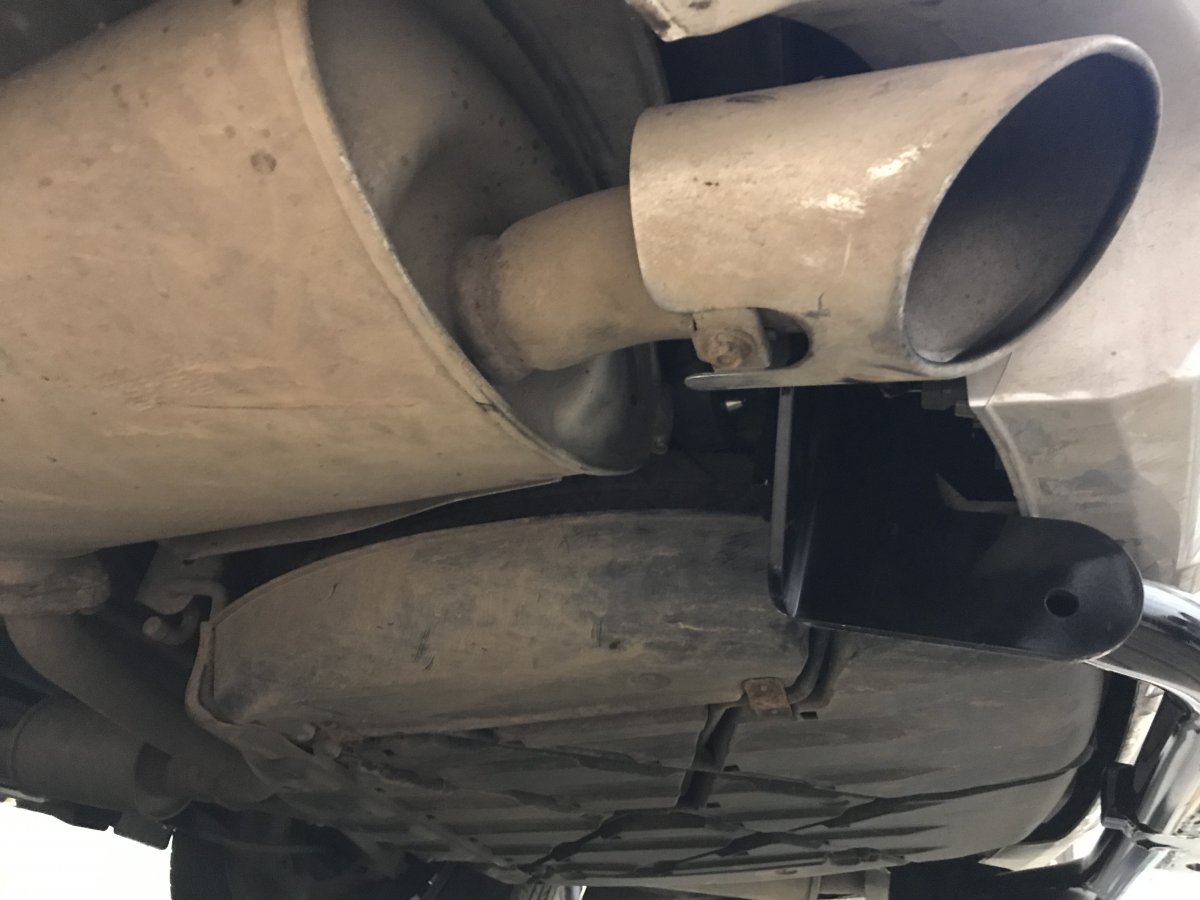

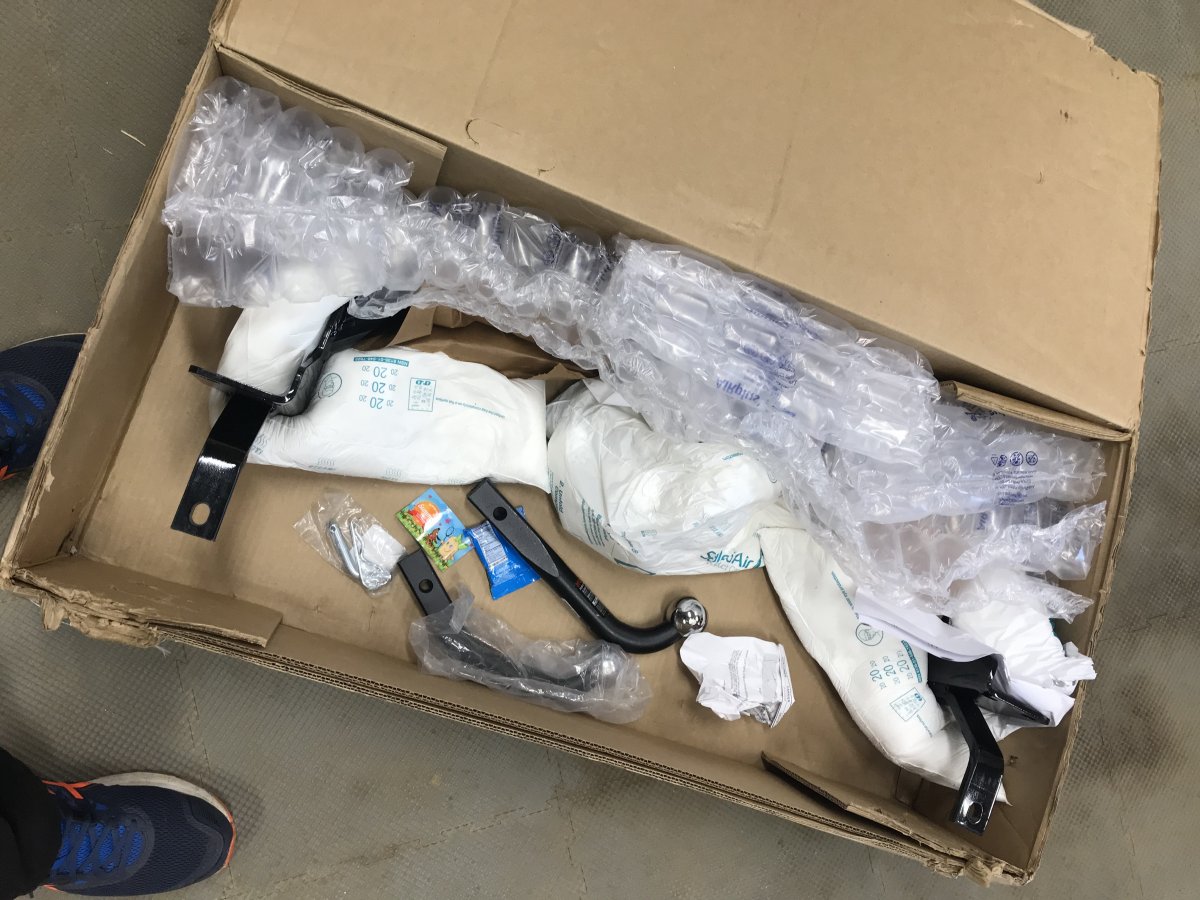

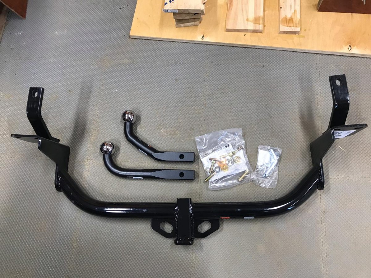

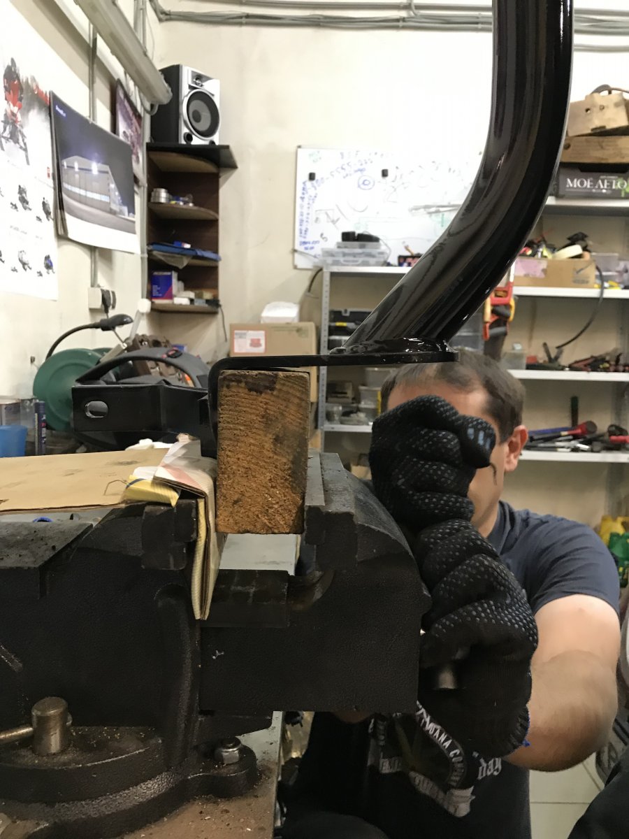

Еще с момента распаковки я обратил внимание, что боковые крепления подрамника фаркопа сведены внутрь. Решил оставить до момента установки и был прав считая, что их нужно выправлять.
Если внимательно присмотреться на 4:15 минуте видео видны следы выправления Снимок экрана 2019-09-29 в 1.29.43.png(надо сказать, что алюминиевый экран мы обрезали намного меньше).

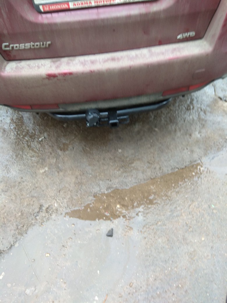

Мы же это сделали в тисках зажав через картон и деревяшку1.jpg2.jpg3.jpg и никаких следов изгиба на краске у нас не осталось. Вдвоем - без проблем.

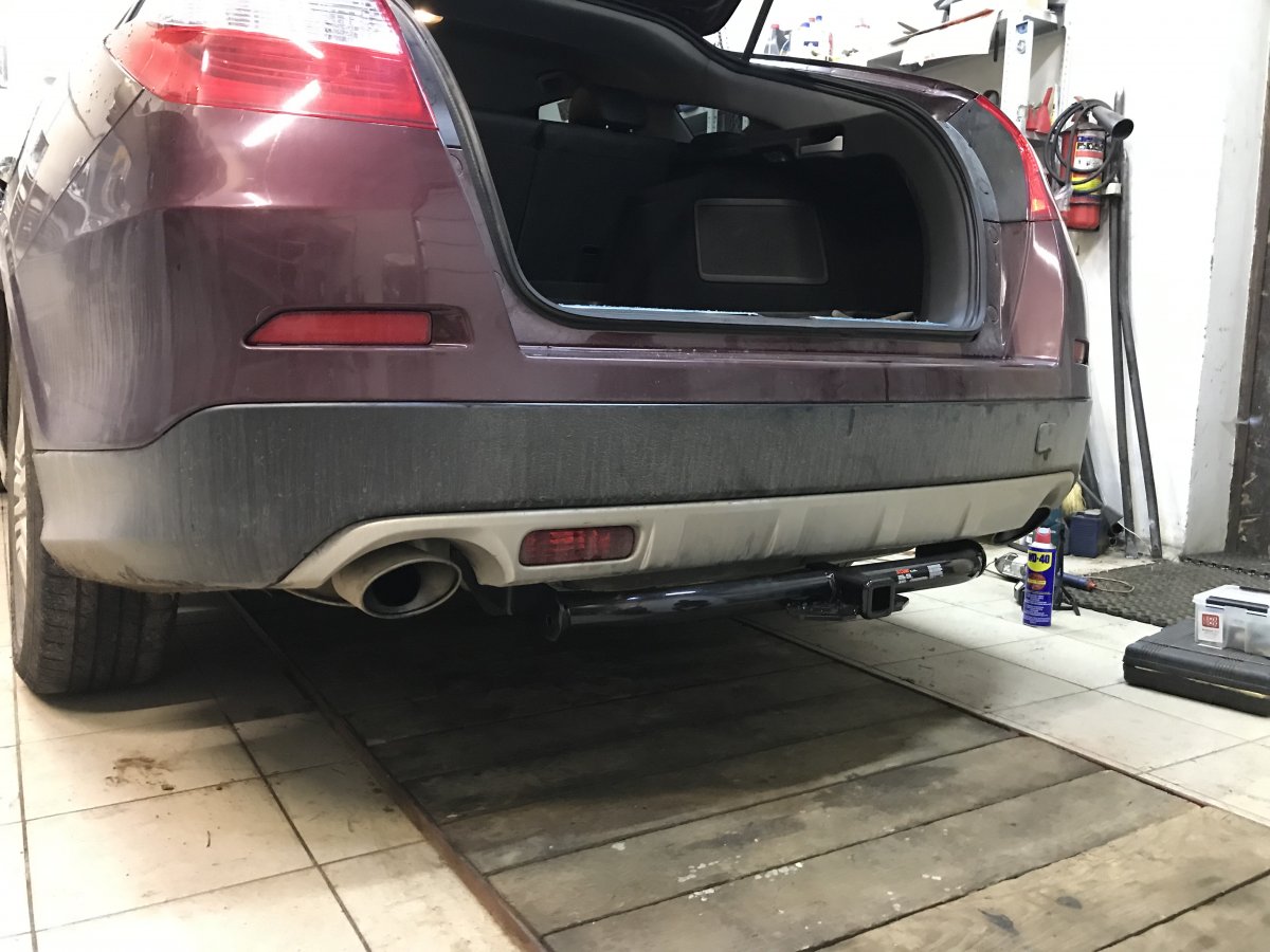

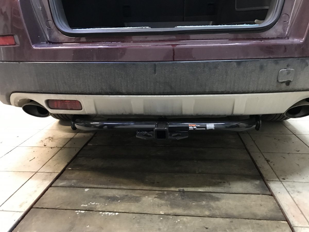

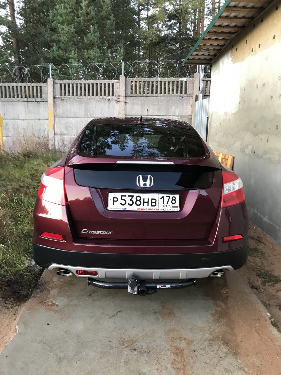

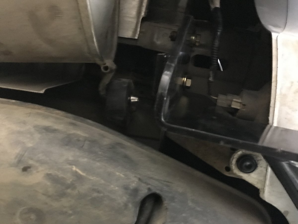

Результат получился такой: 4.jpg5.jpg6.jpg7.jpg8.jpg9.jpg10.jpg.
На все это (установку подрамника) ушел вечер (2 часа, хотя по инструкции 30 минут, но пока изучили кузов, выпрямили и т.д.).

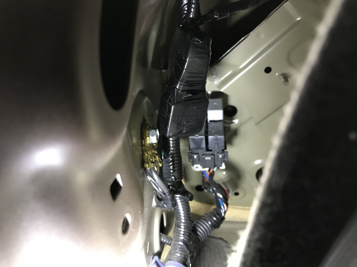

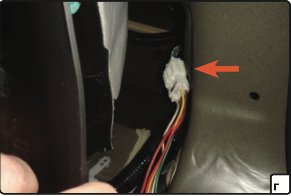

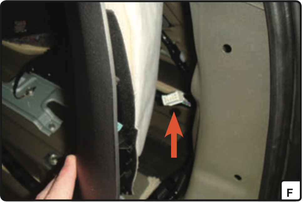

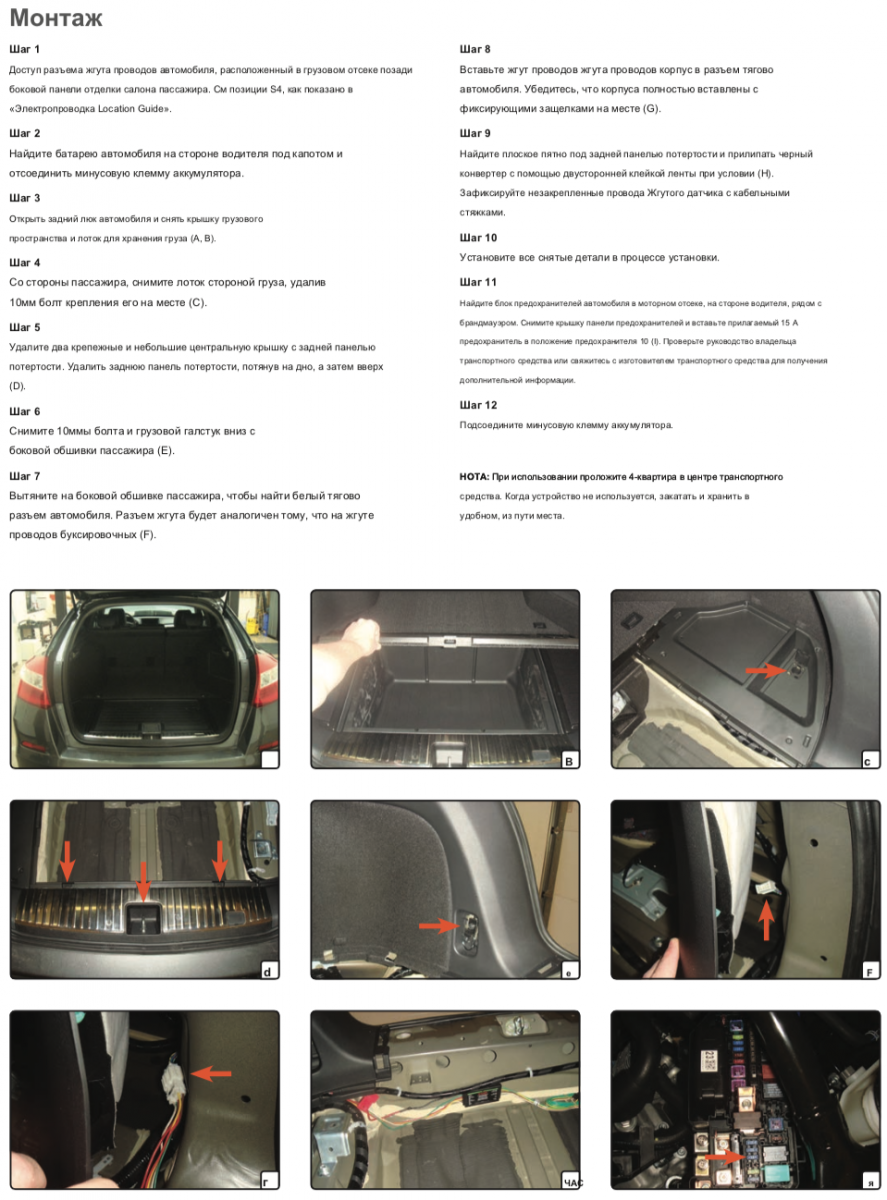

На второй вечер полезли искать ТОТ САМЫЙ (сообщением выше) белый разъем под фаркоп, что я видел в инструкции на блок согласования от CURT Снимок экрана 2019-09-29 в 2.02.59.png (скажу сразу я не покупал этот блок согласования так как он 4-pin американского стандарта, наш же стандарт 7-pin, а на фото из инструкции видно, что белый разъем как минимум 8-pin).

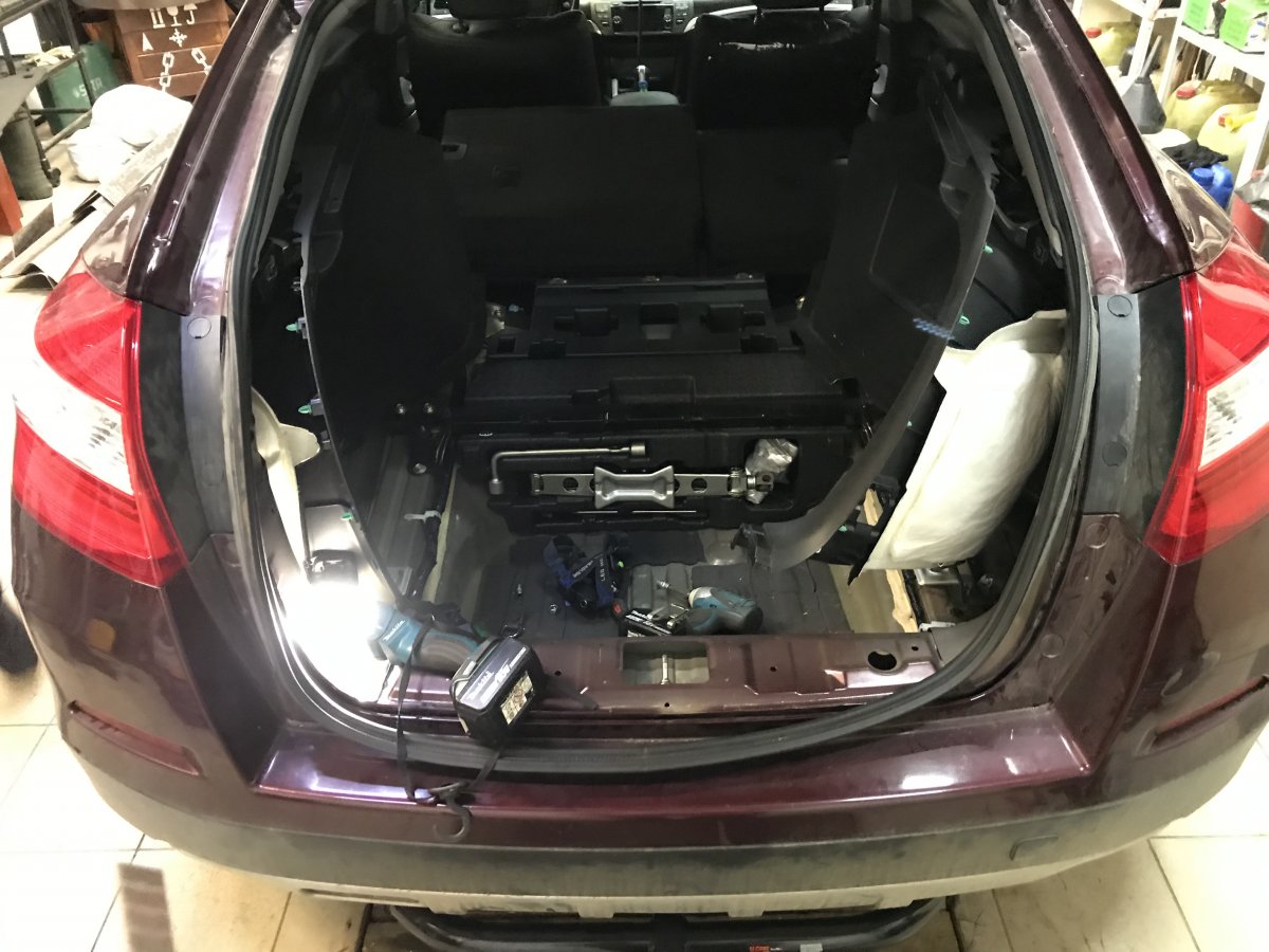

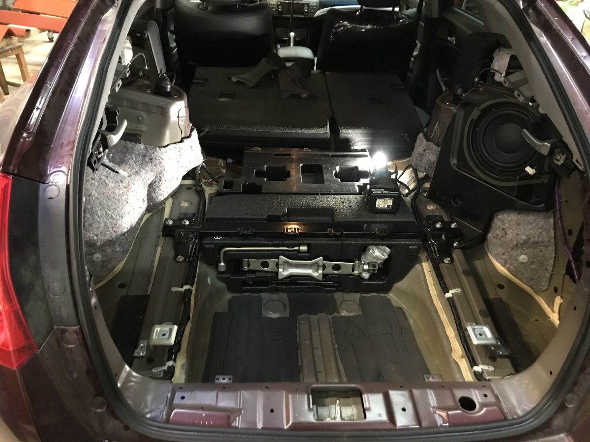

Вобщем вскрываем обшивку строго по инструкции и 11.jpg12.jpg фига там, а не разъем.

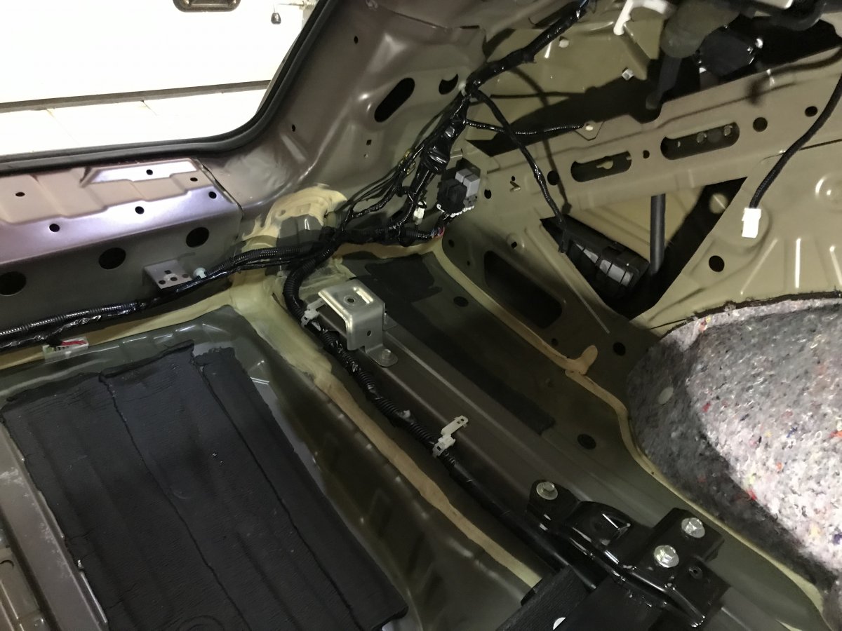

Решили, что нас опять водят занос и сталис смотреть левую а не правую сторону и нашли там какой-то замотанный черной изолентой разъем 14.jpg.
Обрадовались даже было, но оказалось, что это какая-то черная коробочка залитая компаудом.

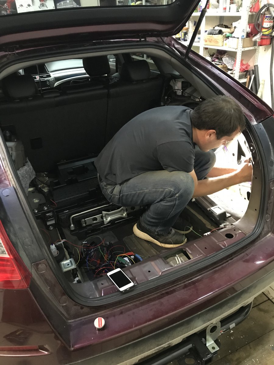

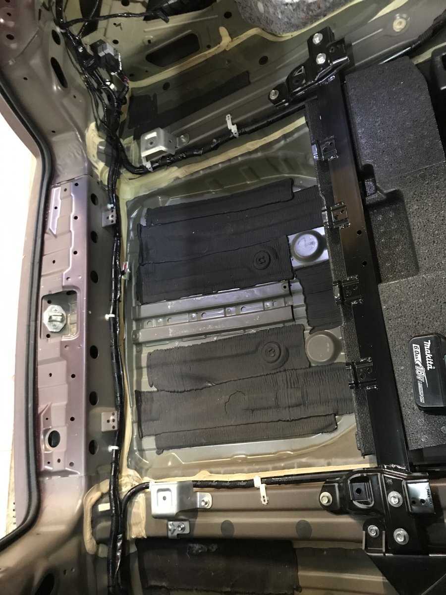

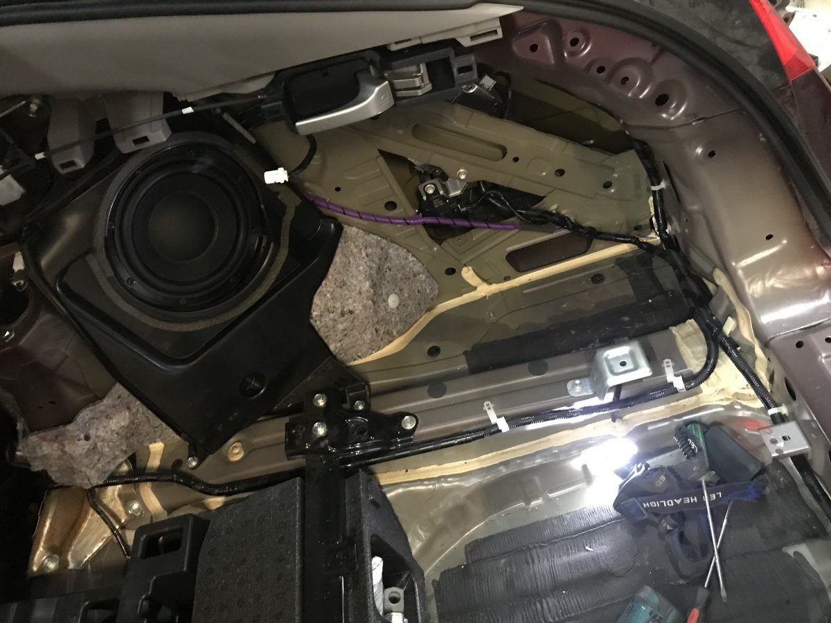

Приняли решение полностью снять обивку с багажника, как оказалось это совсем не трудно. К этому моменту у нас и так был снят весь низ.

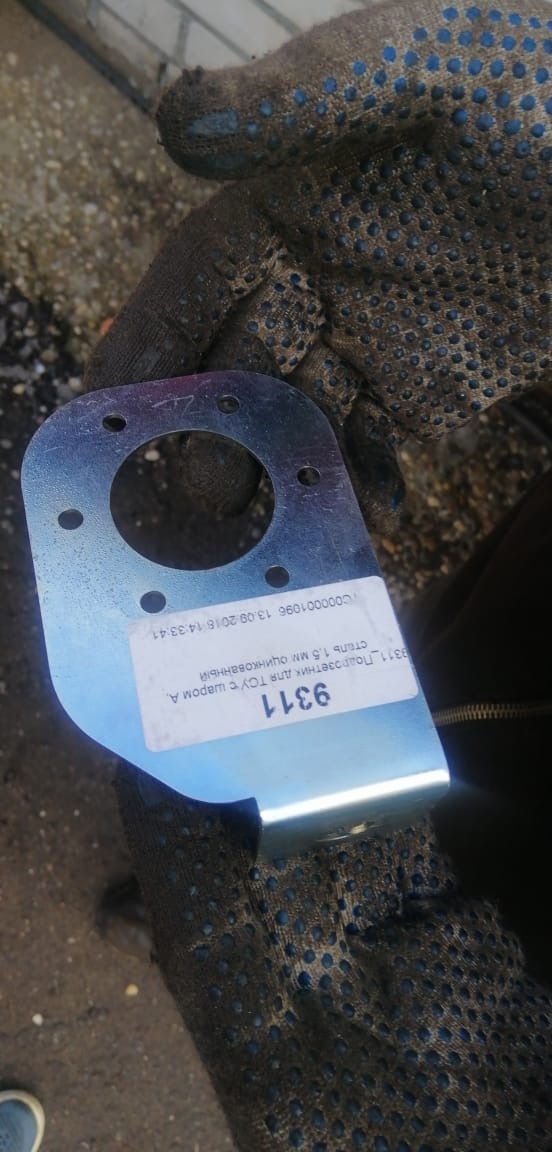

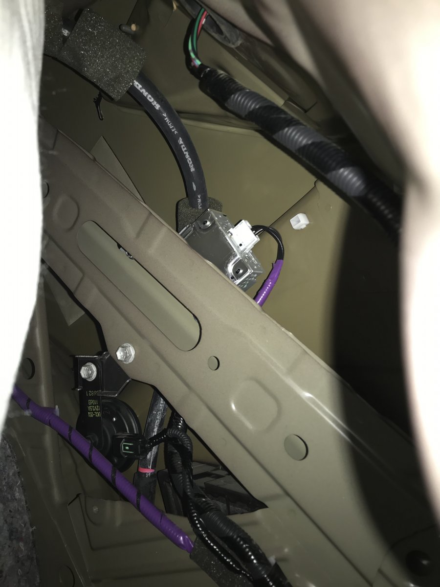

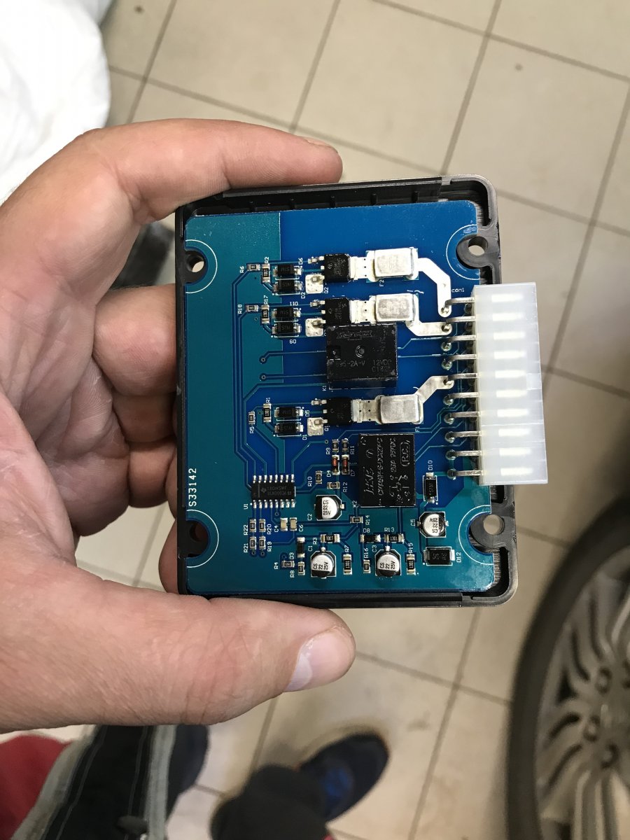

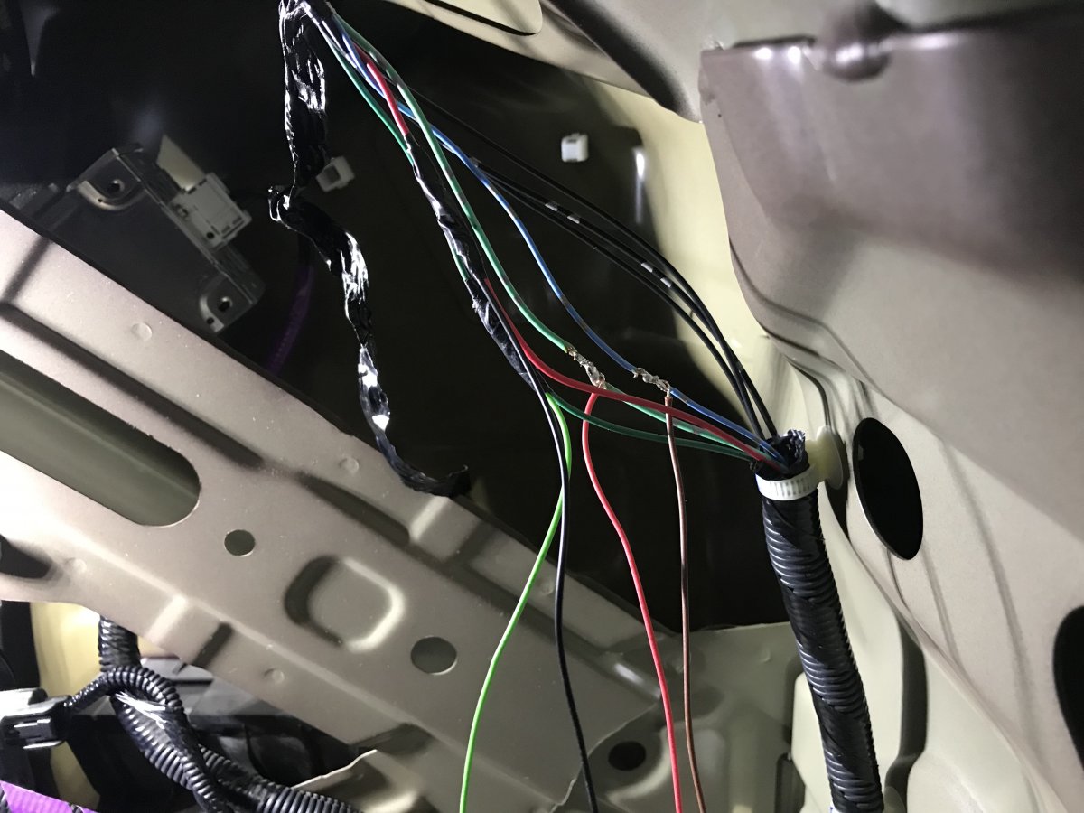

Разъема нигде нет 13.jpg. Тогда покупаю блок согласование 15.jpg17.jpg(какой был, самый дешманский походу, стоит 3000р, там внутри проводка и разъем фаркопа) и кронштейн (который так и не пригодился, сделал я из 3мм нержавейки свой - лобзиком) 16.JPG.
С помощью токовых клещей мигая поворотниками, габаритами, туманками и стопами выясняем где какой проводок:
правая сторона с фары:
зеленый - правый поворот
зеленый с точками - стоп
красный - габарит
синий с точками - задняя скорость
левая сторона с фары:
синий - левый поворот
с противотуманки - белый
питание берем с прикуривателя - синий это ПЛЮС.

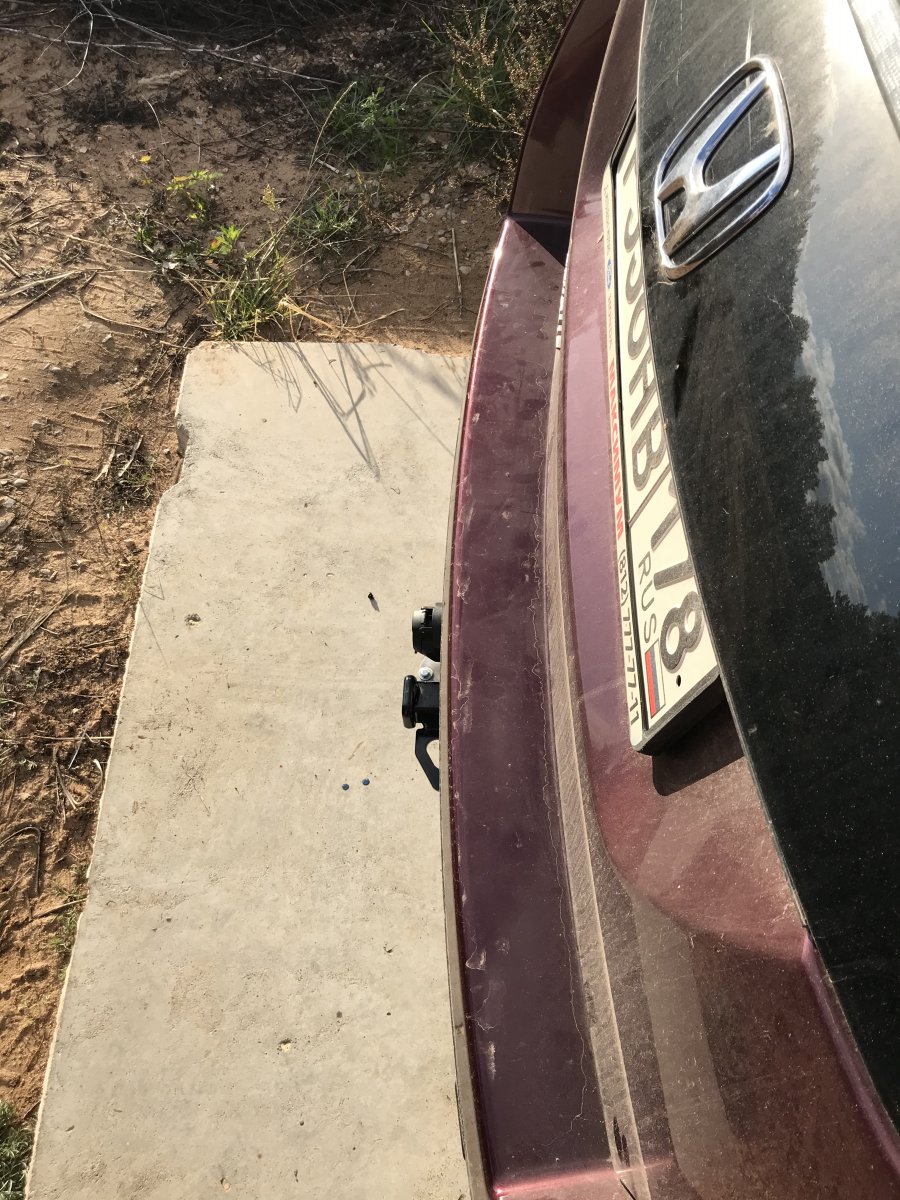

Попробовали использовать пластиковые зажими которые как бы должны были обеспечить быстрый монтаж без пайки - но поняли что, это полное гумно и посадили все на пайку.

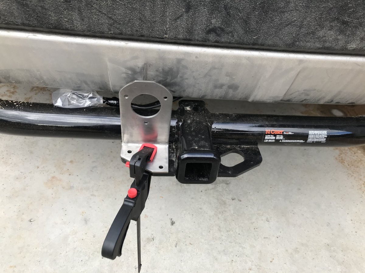

Все обмотали черной изолентой и закрепили черными стяжками к заводской проводке. Отличить уложенную проводку от заводской можно только по компьютерному разъему к которому опосля присоединили блок согласование (тут на фото самого блока нет, разъем можно заметить на фото, он расположился на 10см правее замка багажника. Блок согласования легкий он просто вертикально висит на разъёме (вот почему то фотки я не сделал). Выход же проводки сделали через точно такую же пластиковую заглушку как и противотуманка, но только с левой стороны (она совершенно свободна и не чем не занята, просверлил 10мм сверлом). Кронштейн своял сам, притянул струбцинкой снова сверлом 6мм наметил центра, зажал сверло на 5мм и просверлил отверстия, далее нарезал М6 и посадил на болтики. На этом все )).

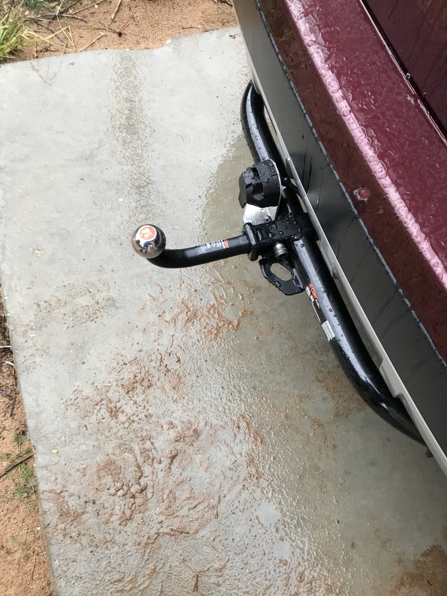

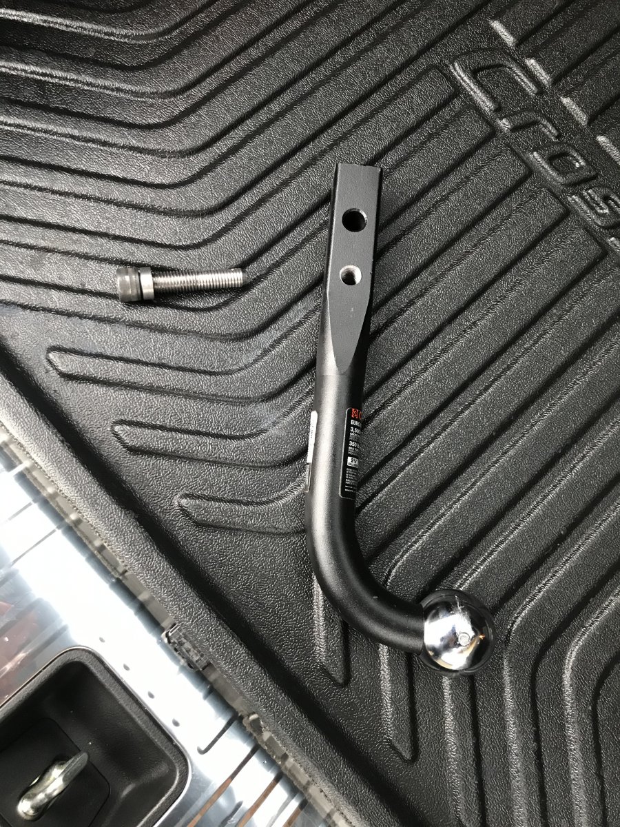

Покупал тут https://www.carid.com/ как и привода от Трекматива в ветке про вибрацию. По цене - в сообщении выше, но если проще то 13т.р. подрамник фаркопа (с метизами для установки) + 2 шара разной высоты и +13т.р. доставка = 26.т.р. Там же можно купить и навеску для перевозки одно-двух или даже четырех велосипедом или еще какую чудо-выносную транспортную площадку. У Curt полно такого добра только плати. Скажу сразу - 26т.р для меня это дорого. Я находил на просторах русского инета фаркоп для кросстура похожей конструкции за 13т.р. с доставкой от 1 до 6 месяцев (вроде производства мексика, можно было бы и позвонить нооооо...связываться с конторой я не стал - с таким сроком доставки не факт, что люди через пол года просто вернут мне 13т.р. принесут извинения и т.п.). Но вот за шар под квадрат - на него один фиг просят от 2.5 до 4.5т.р где бы я не смотрел (может плохо смотрел). Ну а если их купить как я 2 шт. разной высоты разница в цене еще больше нивелируется и ...как говорит старая народная поговорка хочешь сделать хорошо - сделай сам, ну вот с этими мыслями я и нажал на кнопку интер (купить).

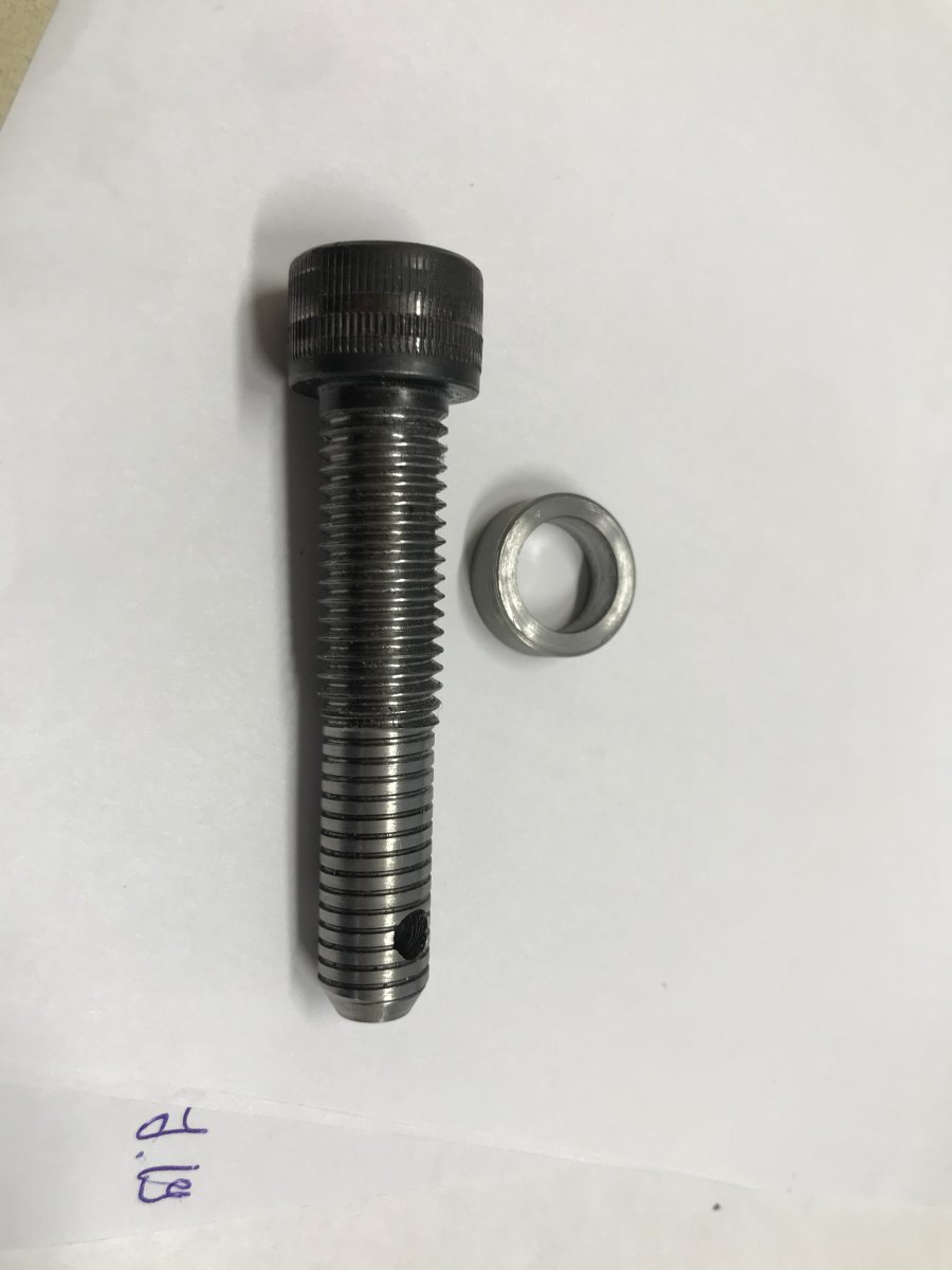

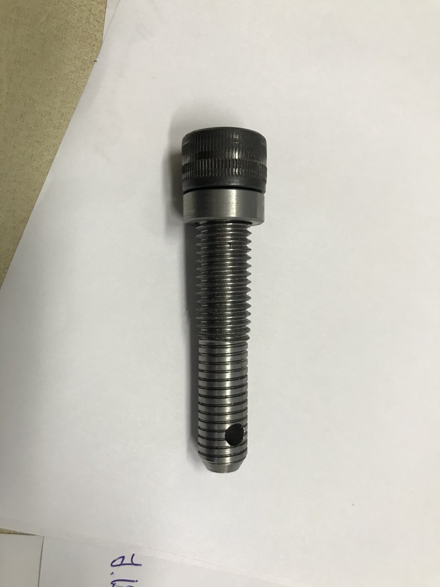

Пока что не знаю нужен ли мне будет второй шар, но вот шар с меньшим подъемом мне подходит пока больше всего. Я тут было прицепил прицеп друга (3.2м грузовой отсек) и прокатился за некоторой железкой. Ехать 1км туда и столько же обратно, дак вот зазор, который есть по умолчанию в квадрат\квадрате мне дико не понравился. Долбит по кузову "мама не горюй". Выход из положения нашел в следующем. Сделал новые отверстия с резьбой под усиленный болт М14 с внутренним шестигранником (болт чуток пришлось доработать, дорезать резьбы и просверлить отверстие под шплинт. Цель притянуть кронштейн с шаром к одной стороне квадрата да покрепче. Идею взял от сюда Ну, а болты купил по 60р в КРЕПКО (магазин метизов у нас). Болты?! Два болта потому как два посеять в два раза сложнее чем один )). Фотку скину на днях, ну и по тестю тоже отпишу. Но однозначно - ездить ВЫ на просто зашплинтованном квдрат\квадрате не будите, стучит и бьет дико, самое оно для тракторной телеги, но не для легкового авто.

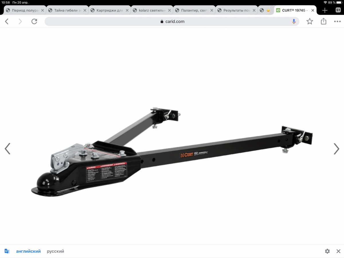

Мне вот такой нравится, чтобы торчала только центральная часть. Все таки, когда труба во всю ширину стоит, как то не очень ...
Вот только встанет ли такой?

Мне вот такой нравится, чтобы торчала только центральная часть. Все таки, когда труба во всю ширину стоит, как то не очень ...Посмотреть вложение 2884
Это часть БУКСИРУМОЙ навески, а не фаркоп.
Сам себе и отвечаю - нет, не встанет. Точнее, встанет, но тогда запаску будет не достать. Мда... вот гемор то ..

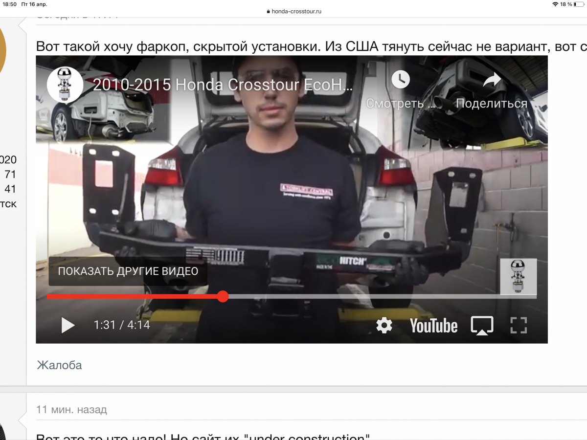

Вот такой хочу фаркоп, скрытой установки. Из США тянуть сейчас не вариант, вот сварщику бы талантливому показать видео:)
Вот это то что надо! Но сайт их "under construction"
Чертёж бы сделать...
