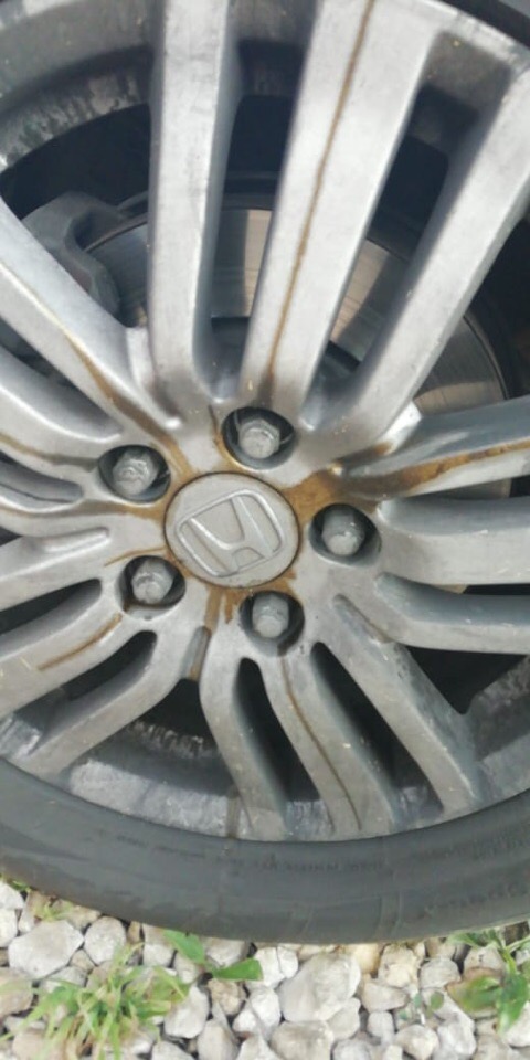

Сегодня с утреца заметил на переднем левом колесе подтёки жидкости коричнево-бронзового цвета.
Откуда течёт хз. Подозреваю, что вылетел подшипник, но без подъёма тачки и снятия колеса ничего и не пойму, поэтому вечерком поеду в гараж и разведаю обстановку.
Кто сталкивался? Авось сразу подскажете куда ещё глянуть?
P.s. тормозит машина, как и раньше (всё гуд). Уровень тормозной жидкости также в норме.
В общем отбой тревоги)
Но на всякий случай расскажу всем, а то можете тоже запаниковать если такое случится)
Короче из за аномальной жары + нагревания дисков просто начала растекаться медная смазка, которую наносят на болты при шиномонтаже.
Теперь вопрос в том, какого качества делают эти аэрозоли, если эта смазка должна выдерживать температуру до 1100 градусов...
