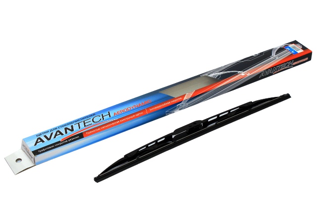

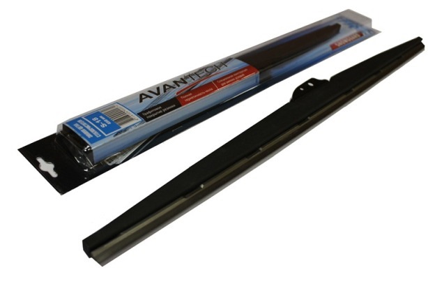

Один раз купил у дилера, через две недели выкинул. Летом использую первые, а зимой вторые.

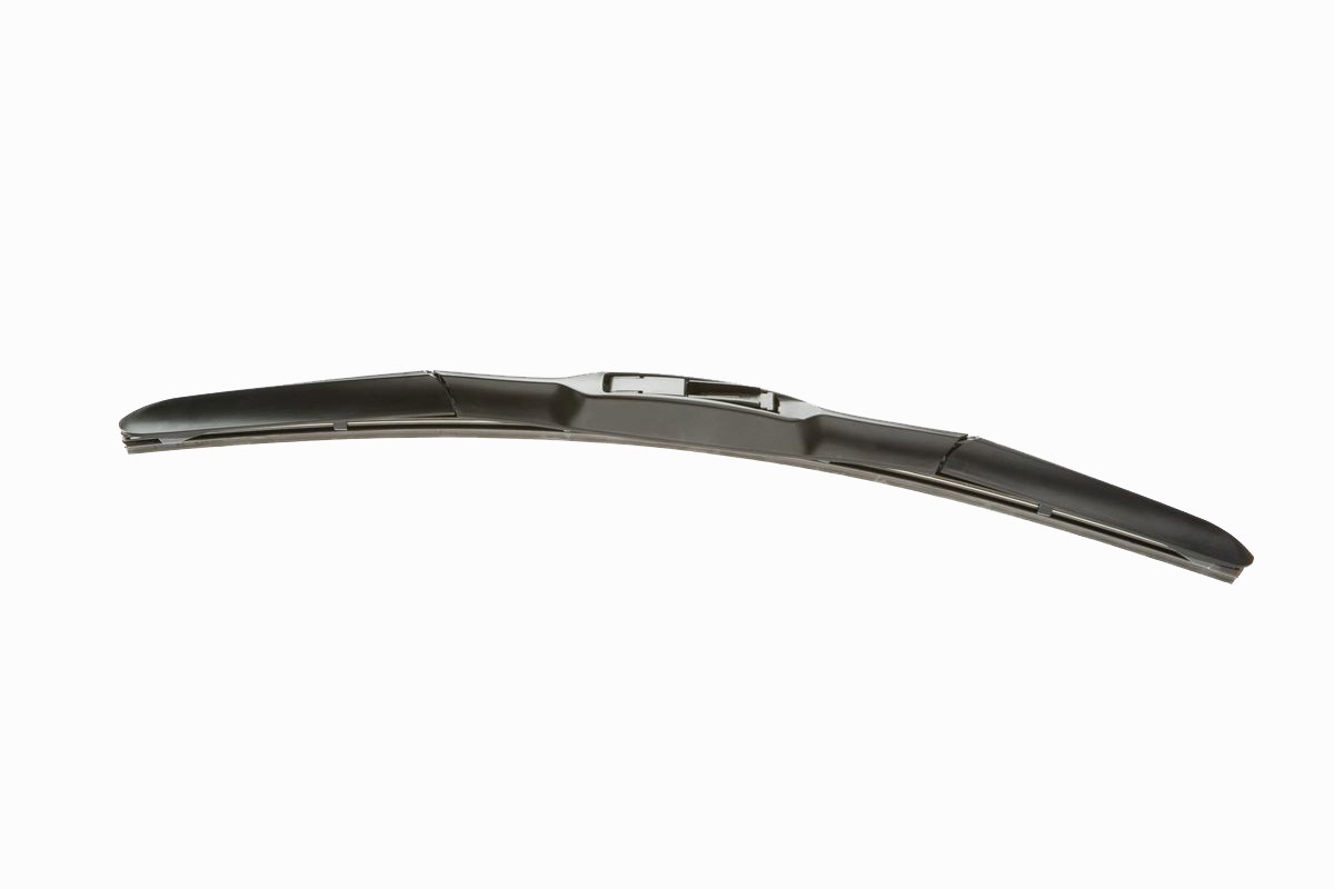

Вот такие щетки нужно покупать- это гибридная щетка.Посмотреть вложение 1053
Зимой полное барахло. Как только повалил мокрый снег, так всё забивает и они превращаются в обычные палки. В экстремальных условиях зимы нет ничего лучше зимних щёток. За 25 лет моих испытаний, в экстриме лучше работают зимние. А на лето можно брать простые, не дорогие. Ну если , конечно, вы не пижон.:)
Ну не знаю... У меня ничего не забивается. При использовании омывателя, жидкость растворяет лед и на щетках.
А зимние щетки конструктивно- это те же бескаркасные, но "типа приспособленные" для зимы, что я лично считаю просто маркетинговым ходом. Я сейчас тестирую несколько видов бескаркасных щеток на своей машине (по роду деятельности) и мечтаю побыстрее закончить эти эксперименты и поставить обратно родные, гибридные. Сегодня погода была вообще жесть - мощнейший снегопад, так я проклял и щетки и эти испытания. Главная проблема бескаркасных щеток - это неравномерный прижим резинки к стеклу, где то - да не протрет нормально, кривизна то разная... так вроде идея правильная, но реализация оставляет желать лучшего. Плюс, есть проблема в месте крепления поводка к щетке. У нас крепление - крючок, а это значит, что основные производители бескаркасных щеток для этого крепления используют громоздкую конструкцию, которая и выглядит некрасиво и портит аэродинамику. Именно по этой причине европейские производители авто соревнуются между собой - кто создаст более извращенную систему крепления поводка к щетке и этих типов креплений расплодилось невероятное количество, как только не изголяются что бы устранить этот недостаток, и сбоку крепят и какие то переходники изобретают. Иногда изучаешь какое нибудь французское крепление и офигеваешь- как такое вообще придумать было можно! Всех этих недостатков лишена гибридная щетка- в нее крючок встает идеально, заподлицо с корпусом щетки, ничего не выпирает, никаких лишних утолщений нет и, главное, крепление - одно для всех- крючок, в отличии от евроизвращенцев. По моему мнению гибридная щетка чистит намного лучше, она надежнее, красивее. Плюс можно резинки менять, хорошей резинки хватает года на три.
Никому свое мнение не навязываю, просто делюсь опытом и наблюдениями.
Дело в том, что очень многие люди не задумываются(не запариваются) по поводу стеклоочистителей, и их в легкую "разводят" торговцы на дорогие одноразовые бескаркасные щетки. Приведу один лишь пример: у моего знакомого citroen c5. Он отъездил на родных штатных щетках лет пять, после чего купил комплект бескаркасных, поставил их .... и тут начались проблемы, в общем он был очень недоволен ими, менял несколько раз, результат - плохой. И все вспоминал, что вот были родные щетки- вот те были классные! Стали выяснять, что же у него стояло, посмотрели чертежи и тут выяснилось, что у него родные щетки были - гибридные! Французские и гибридные! Там, правда свое крепление на поводке, не крючок.

Это утверждение говорит о том, что вы не знакомы с конструкцией зимней щётки, а значит не пользовались ей. Зимняя щётка - это каркасная щётка закрытая чехлом что бы не попадала вода, мокрый снег. А так же на ней установлена резинка морозостойкая, с графитовым покрытием и не имеющая никаких прорезей. Если провести испытания во время сильного снегопада при движении по трассе в течении 2-х, 3-х часов, то любая щётка проиграет зимней.
Это типо нашей щетки, есть у них проблема с замерзанием снега при долгих зимних поездках по трассе, плохо, что на наших машинах нет подогрева лобового стёкла, хоть бы сделали подогрев в зоне покоя дворников, было бы намного лучше, а так получается, что они лежат в самом низу стёкла и от стёкла не греются т.к. воздуховоды дуют выше, них, вот они и замерзают, про бескаркасные согласен, плохо прижимаются к стеклу, а вот зимние самое то.
