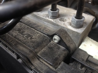

Потом сам подключился, увидел ошибку solenoid valve malfunction и нашёл топ по пропайке контактов, но пока очкую лезть паять. Так и гоняем с гирляндой. АБС вроде работает.
Решил до лета отложить. Там хотя бы меньше вероятность конденсат оставить внутри в блоке. Правда с нынешней зимой можно и грибы пойти пособирать и блок абс хоть на улице пропаять)))
Нашёл ребят кто паяет и !ВНИМАНИЕ! даже перепрошивает мозги блоков абс (ну мож на*#%дели конечно..)
2710
Я долго искал пытался заказать такой же (вдруг накосячу при пропайке - чтобы был второй), но трудно очень купить точь в точь блок. Но вот оказывается можно перепрошить даже..

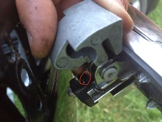

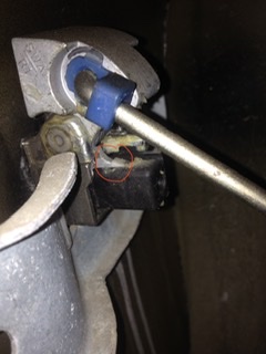

А так ещё из интересного - глыба льда падала на заднее стекло, крышу и переднюю ручку пассажира. В итоге толкатель сдох.
2708
2709
Сам менял с аккорда с разборки за 200 р. Работает.
