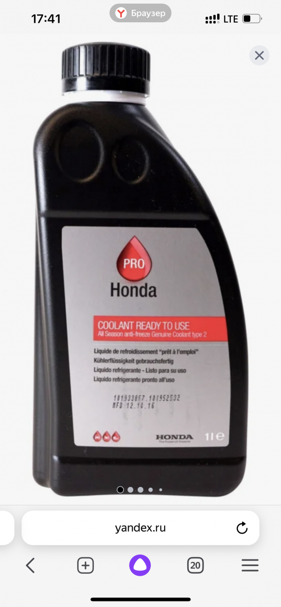

На канистре Хонда разве не указано Anti-freeze/coolant, можно прочитать как антифриз, или это другое?)

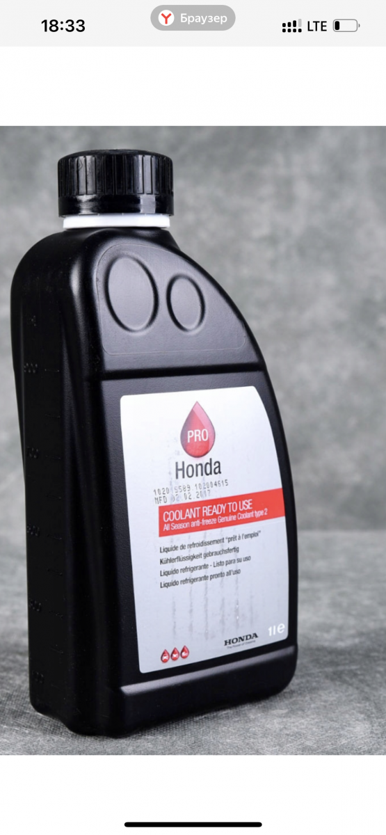

Мда… Как в вас вбит то уже этот «антифриз»! Ну вот я по-крупнее сфоткал канистру, прочитайте что на ней написано.
Я покупал в hondaworld. Смотрел на Озоне, там он тоже продается.
У нас, к сожалению, искажен смысл слов во многих сферах жизни. С «антифризом» произошла именно такая история. Ну вот, остановите любого автомобилиста, и спросите его : для чего в автомобиле залит «антифриз». Уверен, что 9 из 10 тут же ответят: «чтобы не замерзать». А-ха-ха!

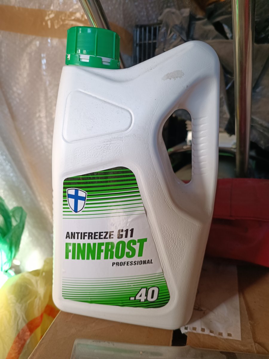

У меня Honda Crosstour 2011 года. Хочу поменять полностью антифриз. Вот думаю какой нужно брать.
Вот такой Antifreeze G11 FINNFROST PROFESSONAL (-40 градусов) подойдет ?
Посоветуйте кто какой использовал ?

Во, первых автомобилю нужна охлаждающая жидкость, а не «антифриз».
Между этими понятиями огромная разница.
Во, вторых, то что вы хотите залить, гарантированно даст коррозию системы охлаждения, убьет помпу.
Лить можно ТОЛЬКО оригинальную охлаждающую жидкость Honda.
Грошовая экономия и безграмотность приведут к катастрофическим последствиям.
Почитайте эту ветку сначала.
