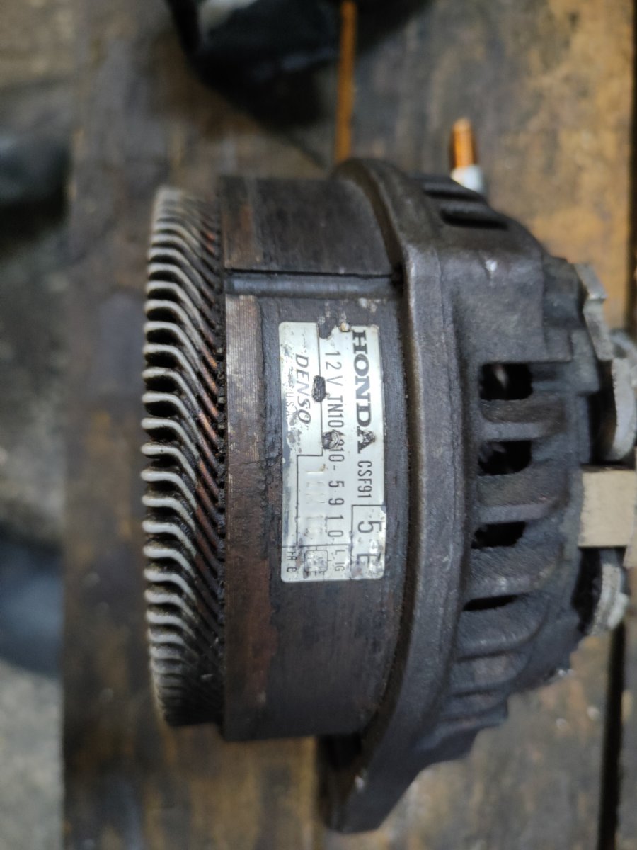

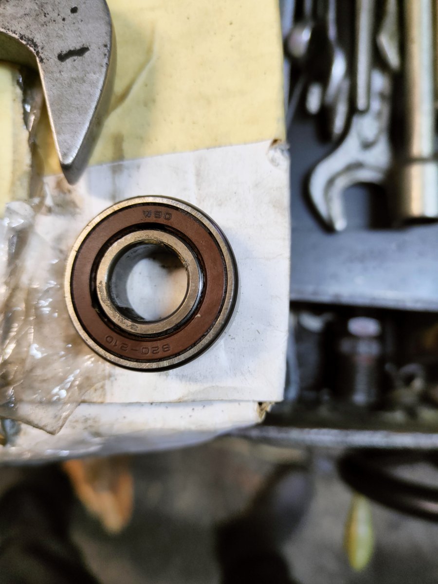

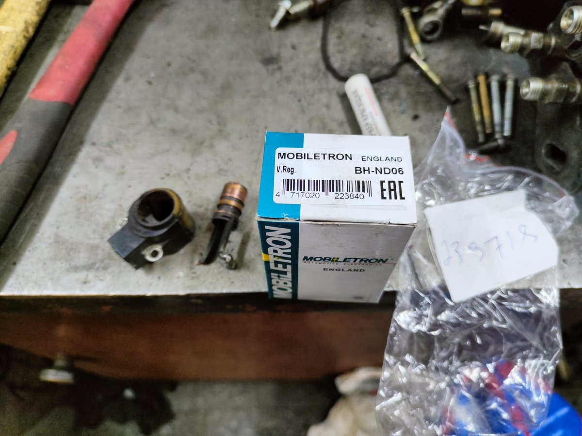

В пятницу под вечер гена сказал "гав", несмотря на то, что резинки клапана VCM были заблаговременно заменены и масло уже давно не сопливело (3,5 дорест). Вскрытие показало наличие пыли и грязи внутри - последствия утечки из под клапана. В общем не за этим пишу, это все и так знают, что утечка VCM приводит к поломке генератора и нужно заранее заказывать резинки у Геннадия из пилот форума. Разобрал, были приговорены щетки и токосъемные кольца. В ближайшем сельпо, так как авто нужно постоянно, на утро субботы были заказаны: щетки BH-ND06, кольца CARGO 239718. Все идеально подошло и на момент покупки обошлось! - 500р. Ps: для разборки и сборки нужен паяльник (нужно распаять и припаять на место 3 контакта) и еще были промыты и пересмазаны подшипники, на одном из них заменен задубевший пыльник (если не ошибаюсь, то донором стал 180202).
