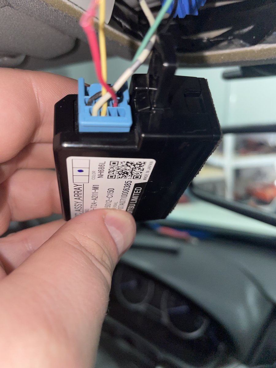

Поставил решение от Navtool. Добавляет Carplay / Adroid Play - но пока тоже не без потерь. Нужно распиновку блока микрофонов, чтобы зацепится на HFL микрофон, а у нас там их два - один HFL, второй ANC и косичка из семи проводов :)
В свободном доступе есть распиновки только на дорестайлы, а там и голова и косички другие :)
Схему для 2014 нашел - но там только цвета проводов, без обозначения их назначения.
Первые шаги - тут
3690
Вернее шесть проводов :)
