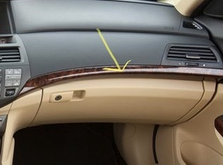

И ещё вопрос , он как меняется?
Снимается элементарно. Сначала надо снять длинную декоративную накладку, что идёт под ним к магнитоле. Открывается доступ к одному винту. Винт откручивается и вроде далее без всяких дополнительных защелок. Покачиванием туда-сюда вытаскивается весь блок сопла. Если память не изменяет, он просто там плотно сидит из-за паралона вокруг. Я после откручивания винта вытаскивал за пару секунд без всяких усилий и опасности что-то сломать.

Но у меня поломался дефлектор не центральной консоли, а пассажирский боковой, тот что около бардачка
И вот там вроде нет съемных накладок, которые снимаются
Через бардачок залазить? Тоже не айс
Остаются защёлки только

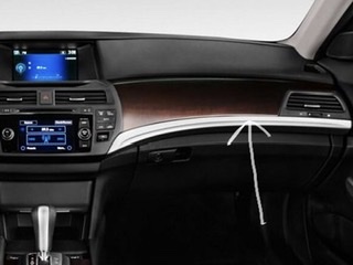

я про боковой пассажирский и написал. декоративная накладка между бордачком и верхом
