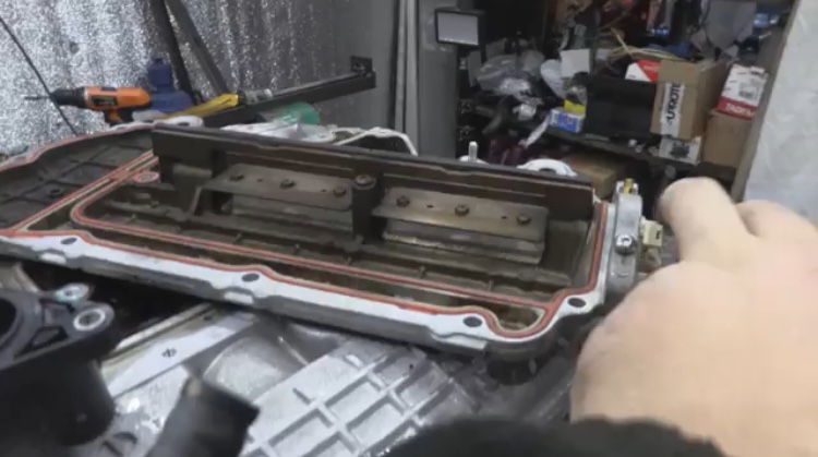

Кроссоводы, помогите! Ехал по трассе, машина заглохла, завоняло толи маслом, то ли сцеплением, при попытке запуска, из мотора идет стук и не заводится.
ГРМ на месте, метки тоже.
дотянули до гаража, включил зажигание, случайно нажал на педаль газа, и тут услышал такой же стук из коллектора, при нажатии на газ. Видео
Похоже на посторонний хруст заслонок впускного коллектора или их привода. Самую верхнюю крышку надо открутить, посмотреть что там происходит.
1,337
Может заслонка такой звук даёт? Двиг то заглушен, количество «хрустов» соответствует количеству нажатий на газ?
Belous- там не одна заслонка чтоли?
Есть доросельная заслонка. А внутри самой этой плиты (коллектора) есть ещё заслонка воздушная.
Верхнюю крышку снял, но мало чего увидел, заслонок там нет, или имеешь ввиду половинить сам коллектор? (Фото с инета, но у меня также)

Вот на этой крыйшке нет заслонок?
