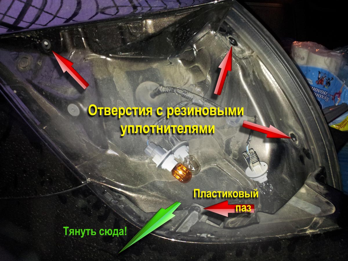

Доброго времени суток, кто то может подскажет. Перегорела лампа стоп сигнала,как снять заднюю фару для замены лампы?
Убрать заглушки рядом с фарой. Открутить винты. Фара на 4х фиксаторах. Встать сбоку от авто и потянуть на себя. Сломать там практически ничего невозможно.
на фото видны фиксаторы, чтобы было понятнее куда тянуть
Задние не фары, а фонари. За совет спасибо: когда-нибудь может пригодиться.
Спасибо за совет! Я тоже сам поменял )))
