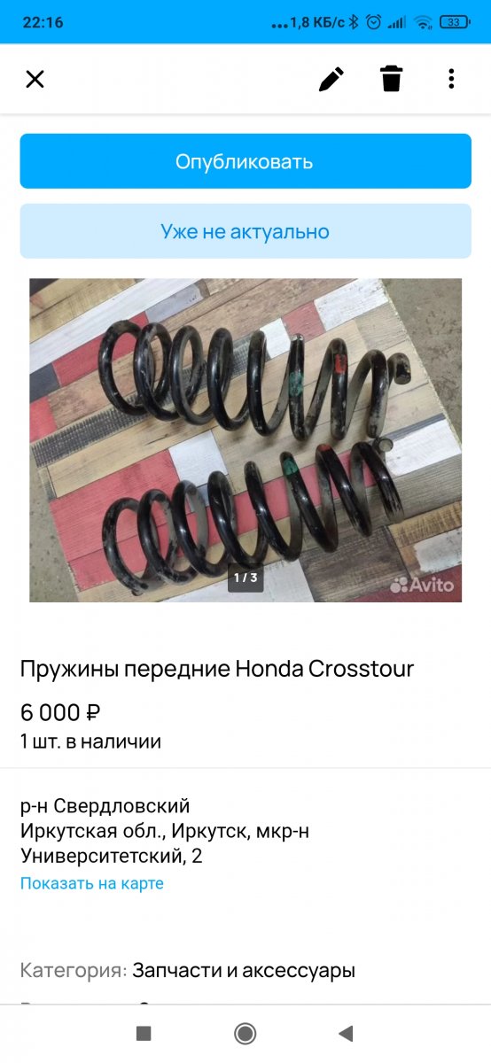

От 3,5 пружины продаю свои. Себе поставил контракт вместе со стойками, стойки потом новые поставил. В общем пружины лишние получились.
    90.6 KB · Просмотры: 67
