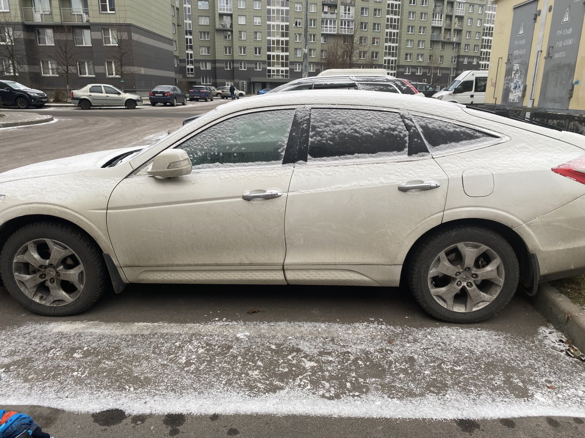

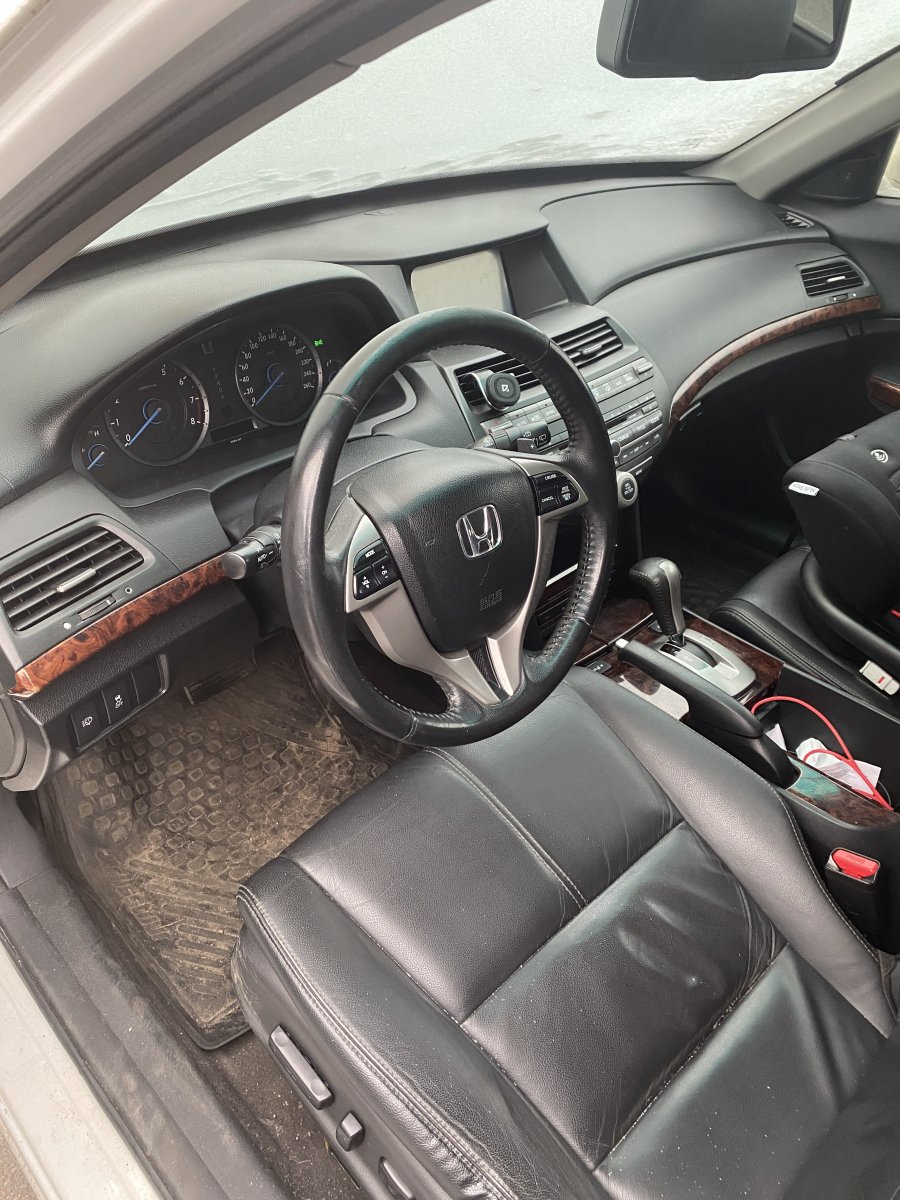

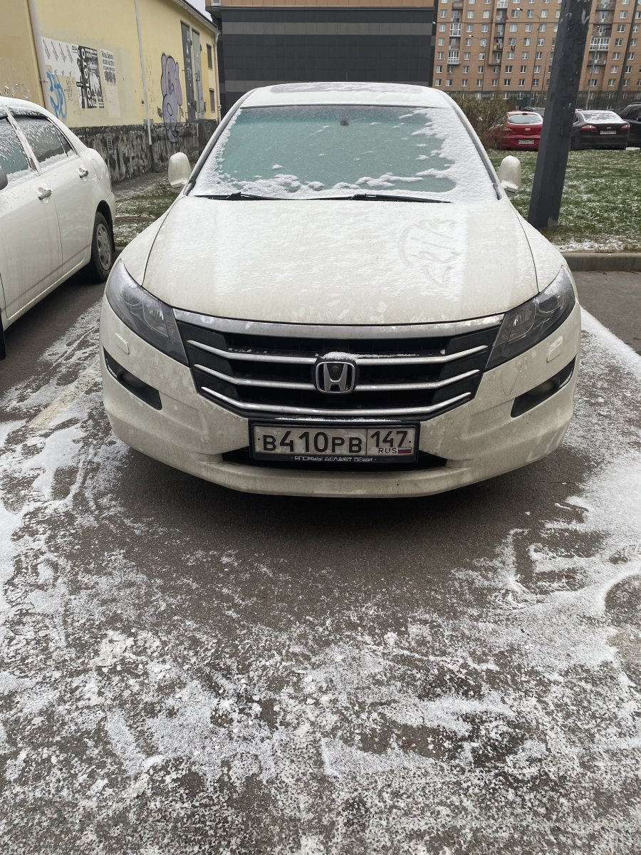

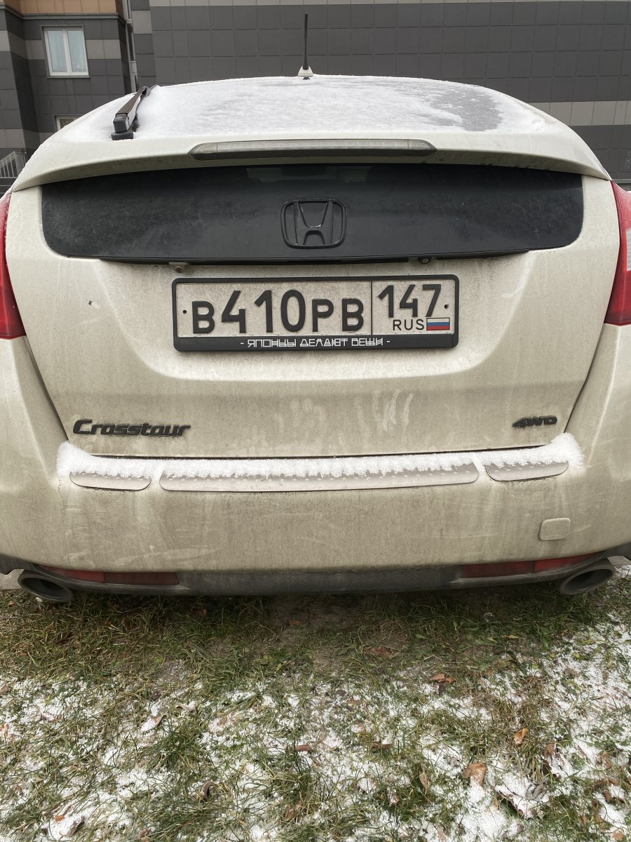

А у вас точно Honda Crosstour? Может Citroen C5 Crosstourer? Или ещё какой "Cross", их сейчас много развелось. У наших кросстуров у всех эта кнопка на торце поворотников есть . Чудеса продолжаются … может фото пришлёте ?

Для камеры, которая в правом зеркале, кнопка включения находится в торце правого поворотника. Но она также должна включаться автоматически при включении правого поворотника.
Но где передняя камера и камера в левом зеркале (я не вижу там никакой камеры)? На фото, по крайней мере, в левом зеркале , в передней решетке и в бампере ничего не видно. Или передняя камера внутри салона, вверху лобового стекла? Если да - то это самоделка, где она включается, спрашивайте у старого владельца.
Вторая задняя камера у вас, тоже, похоже, самодельная, которая слева стоит. Только для чего ее поставили, непонятно, если сзади есть штатная камера?

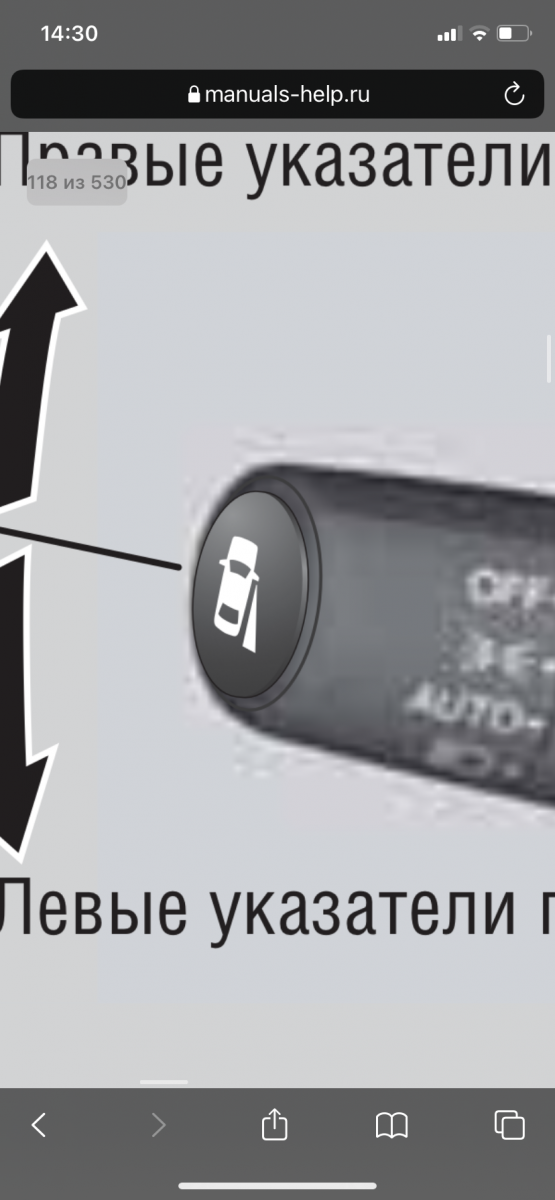

Я так понимаю должна быть такая кнопка, но у меня ее нету(
На дорестайле этой кнопки нет, не ищите. А четыре камеры это комплект кругового обзора с АлиЭкспресс.
В первом варианте к ним идёт свой накладной мониторчик на двухсторонний скотч, второй вариант эти камеры подключены к верхнему монитору, в таком случае он тоже с Али и имеет тач интерфейс. Побродить по меню верхнего монитора и вопрос снимается если камеры живые, часто их при постоянной запитке хватает не на долго. Ещё может быть физическая кнопка вызова камер, должна выглядеть инородно.
1,267
Ну, даже если кнопки нет, камера в правом зеркале должна включаться включением правого поворотники. Попробуйте.
